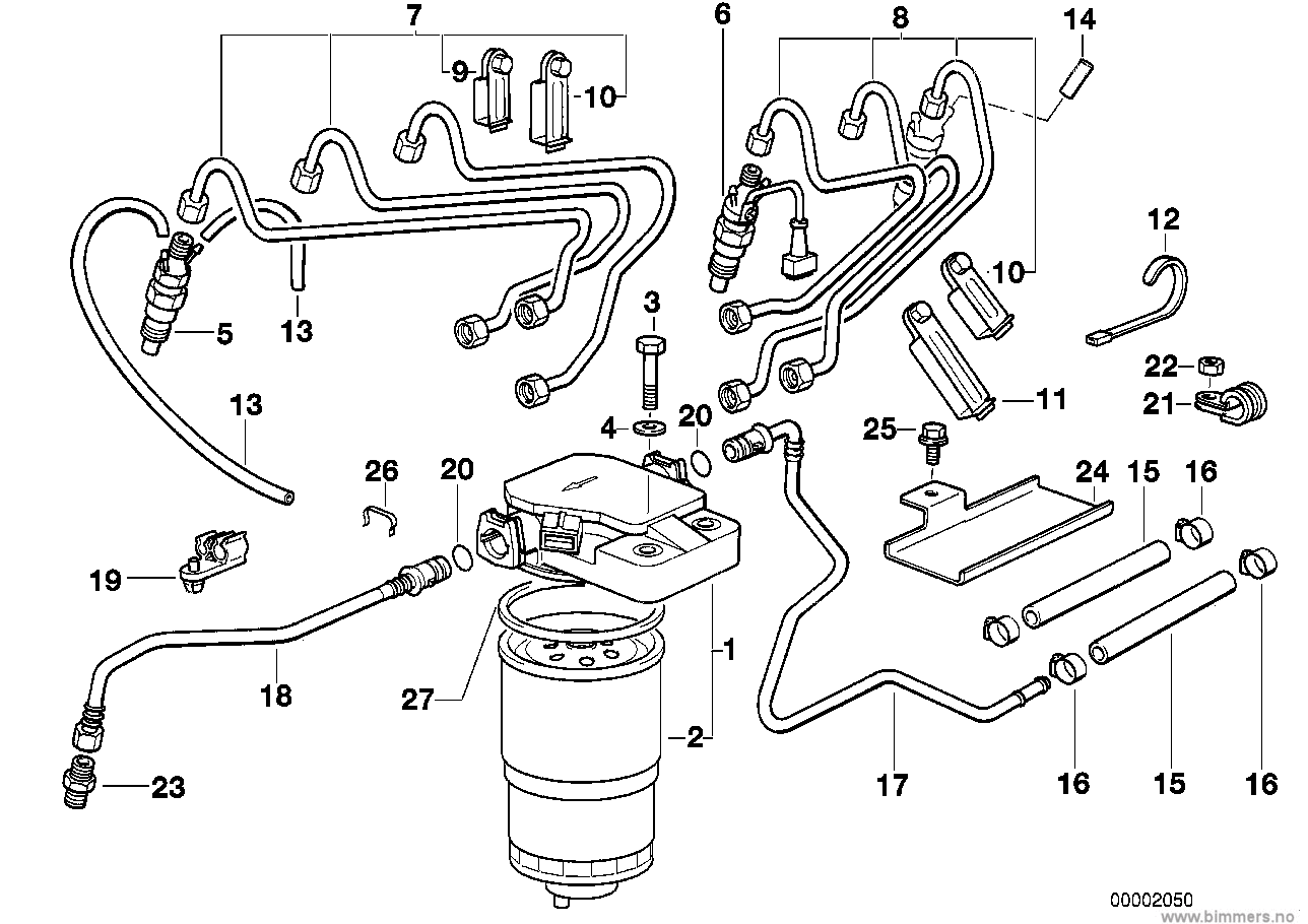

Gjest Skrevet August 6, 2010 Skrevet August 6, 2010 del nummer 5 og 6 er dyser. du tregner ikke å ohme glødeplugger. ta en ledning fra plusspunktet i motorrommet, strekk den til hver enkelt glødeplugg. vil gi en liten gnist i det du får kontakt. dersom dette ikke skjer, er den jo død. (dette er bare for å gjøre det enkelt for deg, så slipper du å styre med mulitmeter og ohm)
