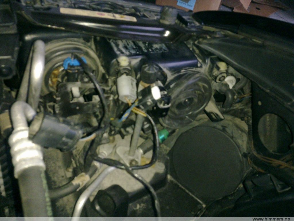

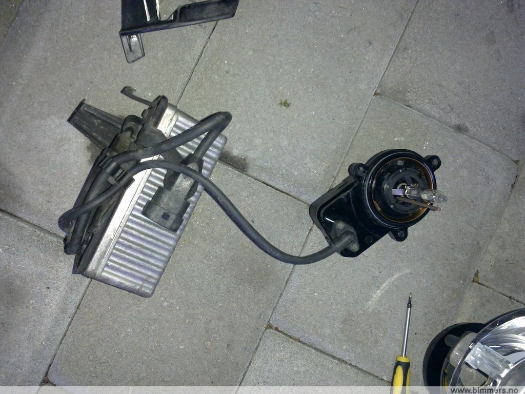

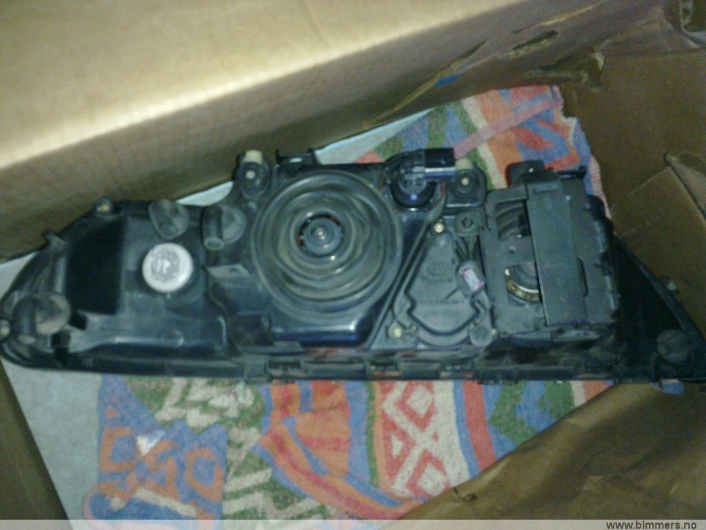

aplet86 Skrevet August 9, 2010 Skrevet August 9, 2010 Har en 98 mod E39 Sedan. Med org Xenon. Kjøpte org Hella lykter m/xenon og fikk de i dag. Driver og skal montere nå, men ingen passer ovenfor hverandre jo?? Kun 1 av ledningen på baksiden av lykten passer, (fulltlys tror jeg), og den kontakten til xenon er litt annerledes.. På den gamle lykten sitter den skrudd m/3 skruer. Det gjør den ikke på den nye lykten, så får ikke festet den.. Hjelp?? Nye lykten Xenon koblingen på den gamle lykten Bak på den nye lykten Bak på den nye lykten igjen
///Naitsirk Skrevet August 9, 2010 Skrevet August 9, 2010 Kjøpt faceliftlykter som passer på 01- sikkert du da og ikke faceliftlykter som er til preface ? Bare ett skudd i lufta
aplet86 Skrevet August 9, 2010 Forfatter Skrevet August 9, 2010 Jeg kjøpte de brukt, så vanskelig og si.. Men kanskje det er det som er tingen ja.. Er det noe overganer og få kjøpt der el?
Haug530D Skrevet August 10, 2010 Skrevet August 10, 2010 Kjøpt faceliftlykter som passer på 01- sikkert du da og ikke faceliftlykter som er til preface ? Bare ett skudd i lufta Alle Facelift lykter er laget for 01- er ikke noe som er Preface eller Facelift, men ja man får overganger.
