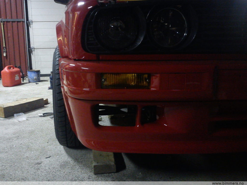

Gjest Skrevet September 5, 2012 Skrevet September 5, 2012 Søndag gikk med til feilsøking på det elektriske anlegget på bilen men alt så ut til å være i orden forsåvidt. Mandag kveld bestemte jeg meg for å sjekke følerne på girkassa og det første som jeg så når jeg tok ut sensorene var att ett av de hullene jeg borra opp da jeg mottok kassa var rett plassert men bare med feil vinkel. Så sensoren traff ikke svinghjulet i det heletatt. Så jeg bestemte meg for å kjøpe ny girkasse IGJEN (type preface kasse) med ferdige hull til disse sensorene. Fikk låne garasjen til naboen samt løftebukken hans så arbeidet med bytte av girkasse går noe kjappere enn å ligge på garasjegulvet og gjøre det. Får håpe kassa kommer denne uken. Tok litt bilder ikveld, monterte ''rs'' felgene nok en gang. Bare for å ta litt bilder, har kommet litt nermere bakken også.
Gjest Skrevet September 5, 2012 Skrevet September 5, 2012 Godt spørsmål! Litt vil den sige pga kliss nye fjærer men ikke nok, blir veldig lite fjæringsvei skal jeg ha den lavere. Er 50mm som står montert nå men får se hva som blir gjort etterhvert. Vil vel også bli litt belastning på drivaksler og lagrene i diffen foran med lavere bil. Å kjøpe drivaksler til 7500kr med jevne mellomrom har jeg iallefall ikke råd til Mere tro på banebil prosjekt om ikke så alt for lenge, lei av hele 4hjulssystemet på disse bilene egentlig..
