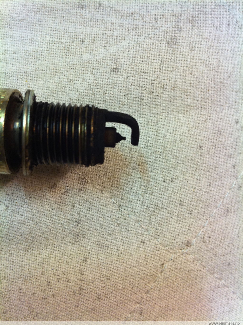

kom gjerne med forslag.. Er ikke så stødig på denne fronten. Sjekket pluggene, de så noe snodige ut, stor åpning og liten kontaktflate.... Men med tanke på at blien gikk fint før jeg byttet ledningsnett så er nok ikke dette problemet.
