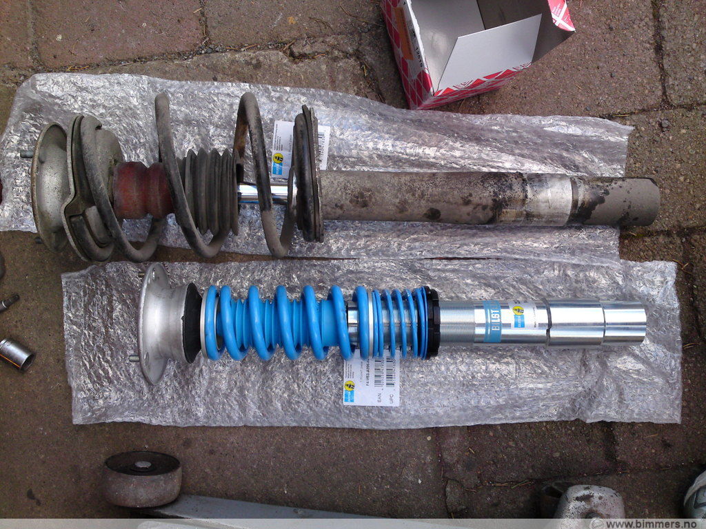

Funnet ut av dette? Jeg har samme knirke lyd i mine coilovers foran. Hvilken skive er det snakk om som skal imellom lageret og "coilover-skiven"? Jeg har Bilstein coilovers fra gs.
På toppen av fjærbeinet er det en mutter du må skru av for å få montert det. Der skal det være en skive slik at når du tar av mutteren og montere i topplageret så går presset på lageret og ikke gummien rundt :)
Kan noen forklare meg hvilken del jeg skal skru av den gamle og montere på den nye for å unngå knirkelyden?

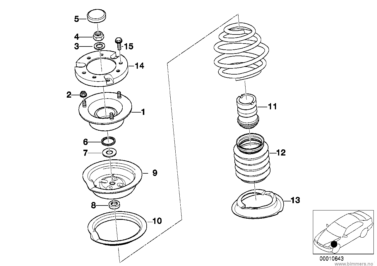

Mellom lageret og den øverste skåla skal skiva, altså den grønne streken på bildet, sånn ca.
NR 7 på bildet ditt er skiva som er perfekt til dette, den sitter på mellom tårnlageret og toppskåla til original dempern.
