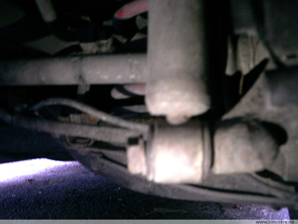

Hadde et uhell med bilen min og nå står hjulet skevt. Hjulet har nå ganske mye negativ camber.
Hva er mest sannsynligvis ødelagt?
Har ikke så mye peiling på bil, så jeg trenger en dytt i riktig retning.
oi, glemte visst å si hvilket hjul det var...
Det er høyre bakhjul.
Såvidt jeg klarer å se er det eneste som er bøyd denne delen, altså delen nederste del av demperen er skrudd fast i.
Hva heter den delen forresten?
Tror dere jeg bare kan få delen bøyd tilbake også blir alt bra?
Eller er det nok langt mer komplisert enn som så?
den delen demperen er skrudd fast i er hele navet ditt, klarer ikke å få bøyd det så det blir bra, så må nok bytte hele navet ditt bak
Bæerbroen er bøyd. Hadde den på bukk i dag og kikket under. Blir nok bra med en gang jeg får byttet den :)
Takk for hjelpen :)
