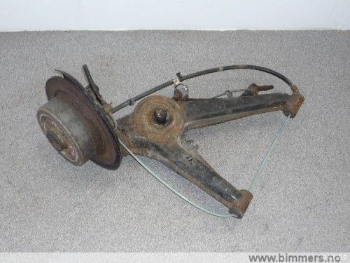

e30 krasj, one wheel hellaflush
Fant delen på koed.no
Billig var den og, 650,-
Også bare flytter jeg over bremseskiven jeg har på min over... Går greit det?
Ja det går greit. kjøp nye foringer og monter i samme slengen.
Hvilke foringer trenger jeg og? :)
Men det er IX bærearm? Hvis det ikke er det må du skifte nav..
Er ix :)
da må du for all del bytte på begge sidene, og om du skal det tar du like så godt travers foringene med.
bærearmsforinger han mener.
powerflex er ett godt valg
Hvorfor burde jeg bytte begge sider?
Den andre er jo helt fin, og jeg ser ikke poenget med å kjøpe en ny BRUKT da???
bytte foringer på begge sider mener han vell...
Åja, hehe. Da skjønner jeg det!
Da bestiller jeg alt av deler etterpå :D
