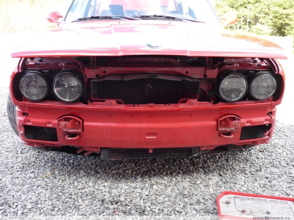

Ja ja, frontplata må du bytte om du skal ha M-tech 2 på en preface :) Dette pga tåkelykter foran bl.a, samt "luftinntak", og den rilla mellom tåkelyktene.. Tåkelyktene er ikke lik på de to modellene...
Her er min front, noe demontert, men du ser hele frontplata på preface her

Neida, den du henviser til der er en facelift, men den har orginale fangere, og ikke M-tech 2 fangere, men har M-tech 2 front..:P
Er maaange varianter i hvordna folk har bilene sine, så skjønner at det skaper litt forvirring når du ser diverse bilder hvis du ikke har satt deg inn i hva som tilhører hvilken bil ;) For min del har jeg hatt intr for E30 de siste 12-14 årene, men det tar litt tid å vite/se alt, men det kommer med tiden !
