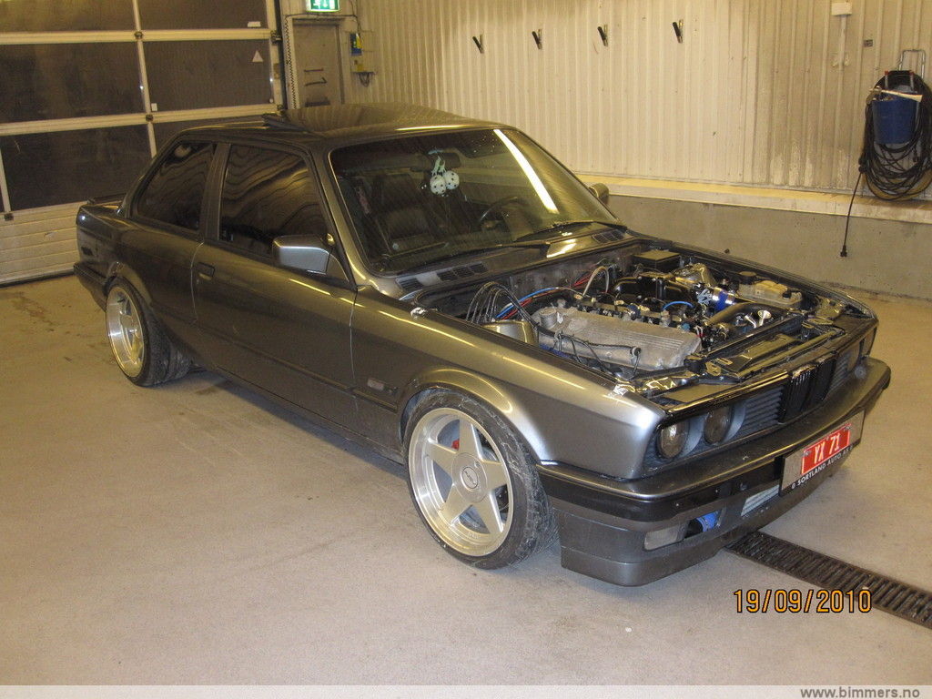

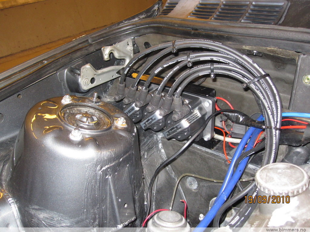

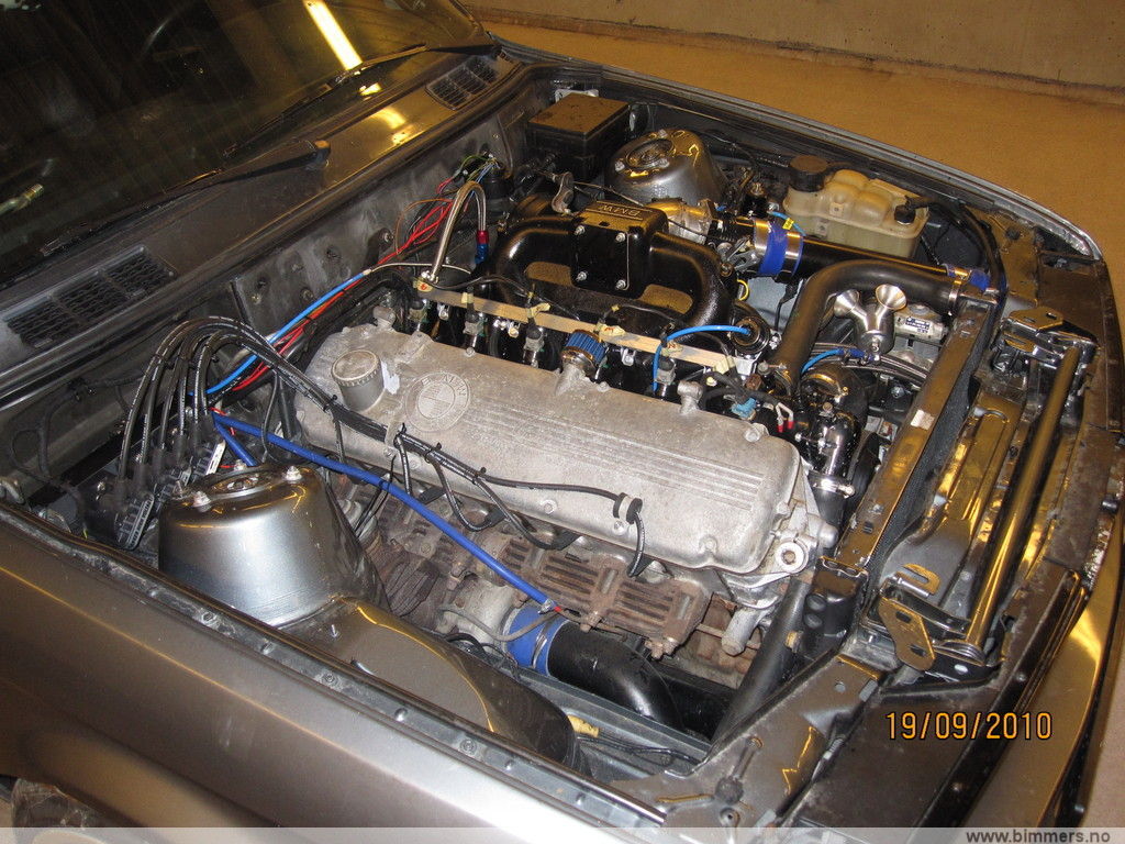

å nån bilda av biln-motorn
Så jo ut som en alldeles flott bil det! Noen hakk over den rønna jeg har. ;)
