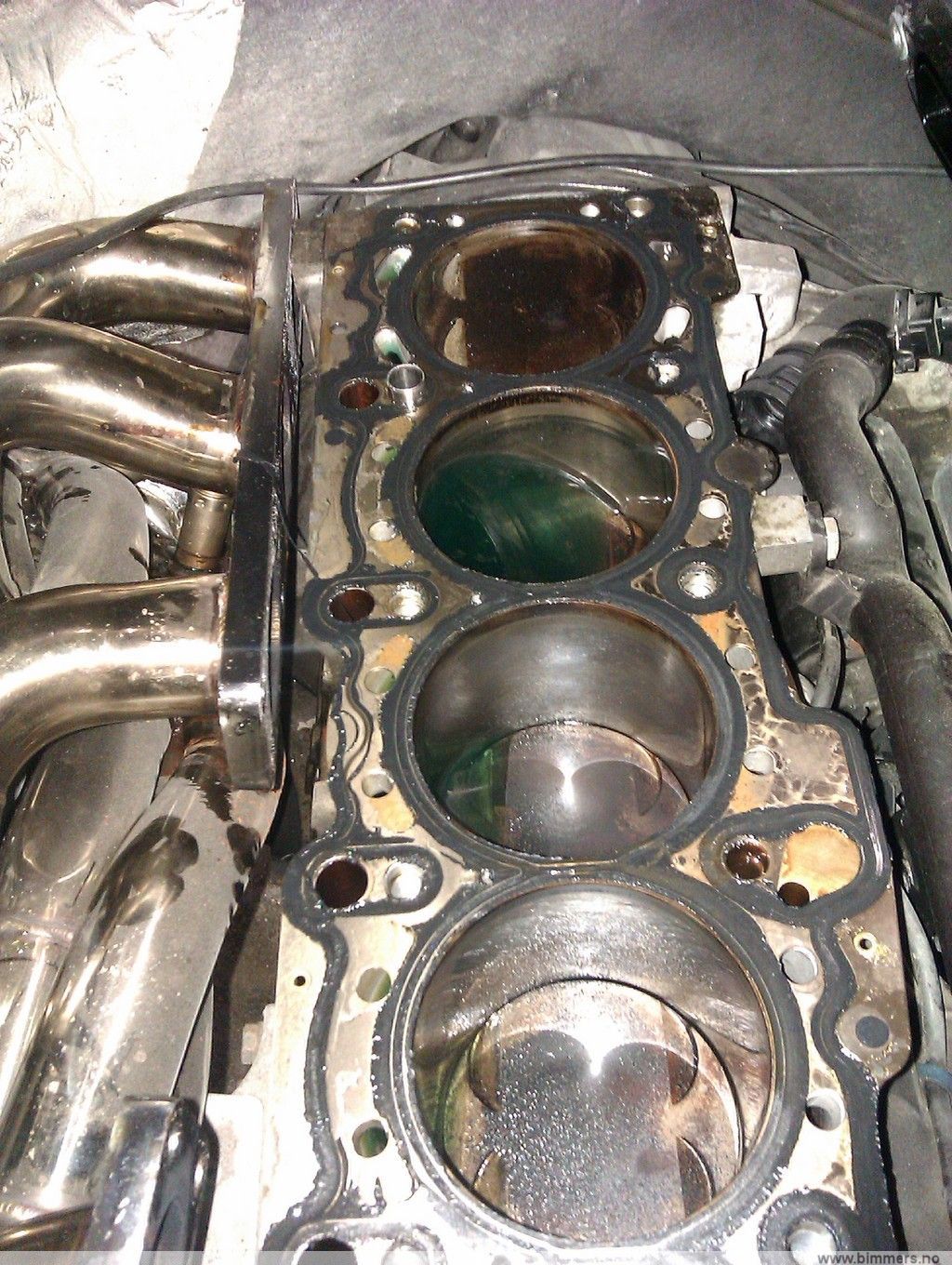

Toppakninga blåst. Jeg nevnte som sagt noen at den fuska litt, og fant ut i dag at det var pga toppakninga var gåen. Gul krem i toppdeksel og vann i sylindre 1 ,5 og 6.

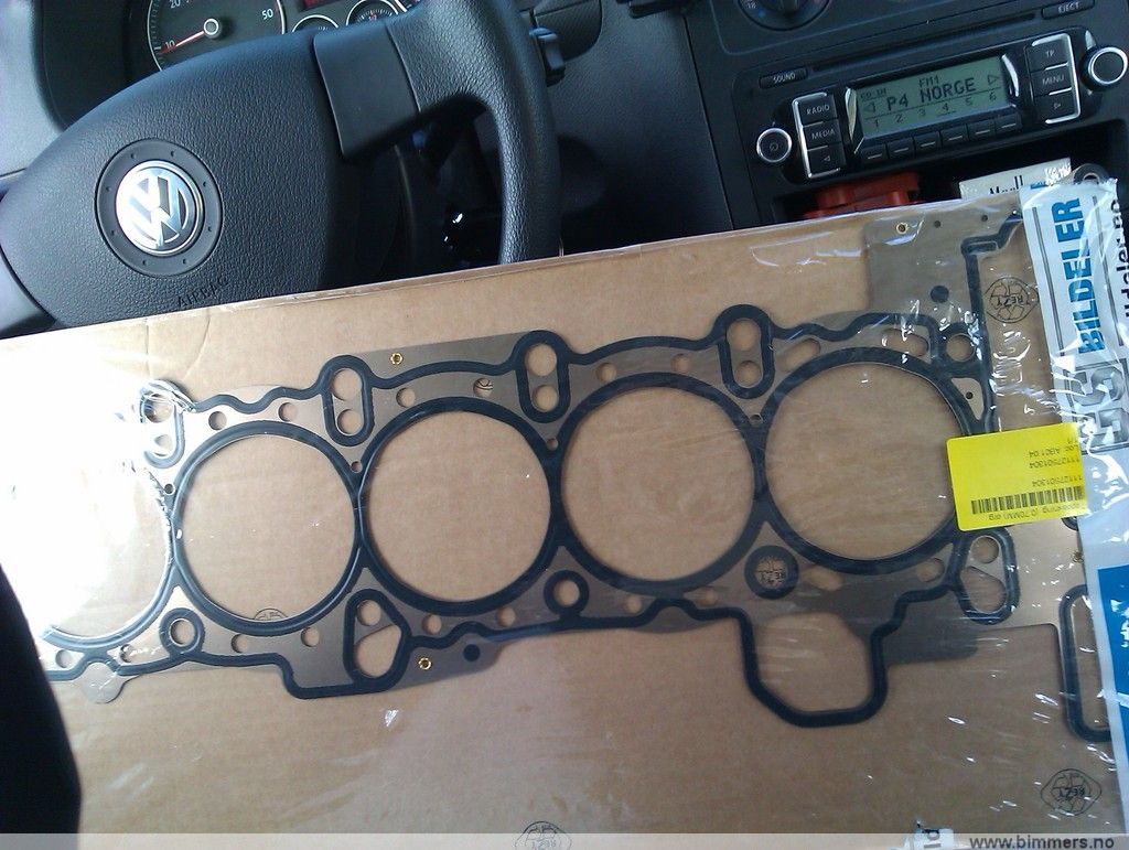

Såååå får bare ringe og bestille ny toppakning og innsugspakning om jeg må ta av innsuget. (Les, o jeg gidder). Prøve å ta av så få ting som mulig :P
Kommer bilder senere.
Nye pakninger bestilt allerede så blir skruing i morra tenker jeg hehehhe :P

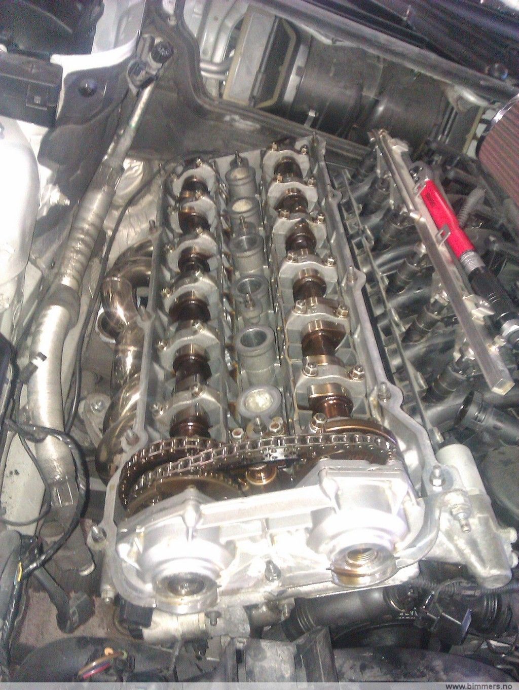

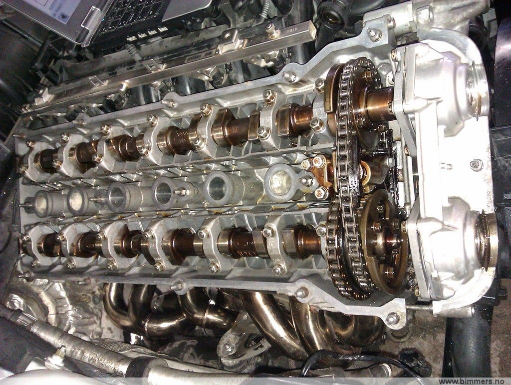

Måtte jo bare være noe som tilsier at hele motorn må i deler igjen da. Så da ere Kam timing ALL OVER AGAIN.. pain :P
TJa. I dag med litt innsats og arbeidshjelp har jeg fått skifta toppakning og stramma til det meste. Mangler to bolter til vanosen før oppstart og koble til bensina igjen, men etter det skal man prøve med fyrings igjen :)
Er ikke så rart den ikke gikk ordentlig om man ser på sylinderne. Noe av vannet kom etter at jeg tok av toppen og rant neri der, men en del var der fra før av...

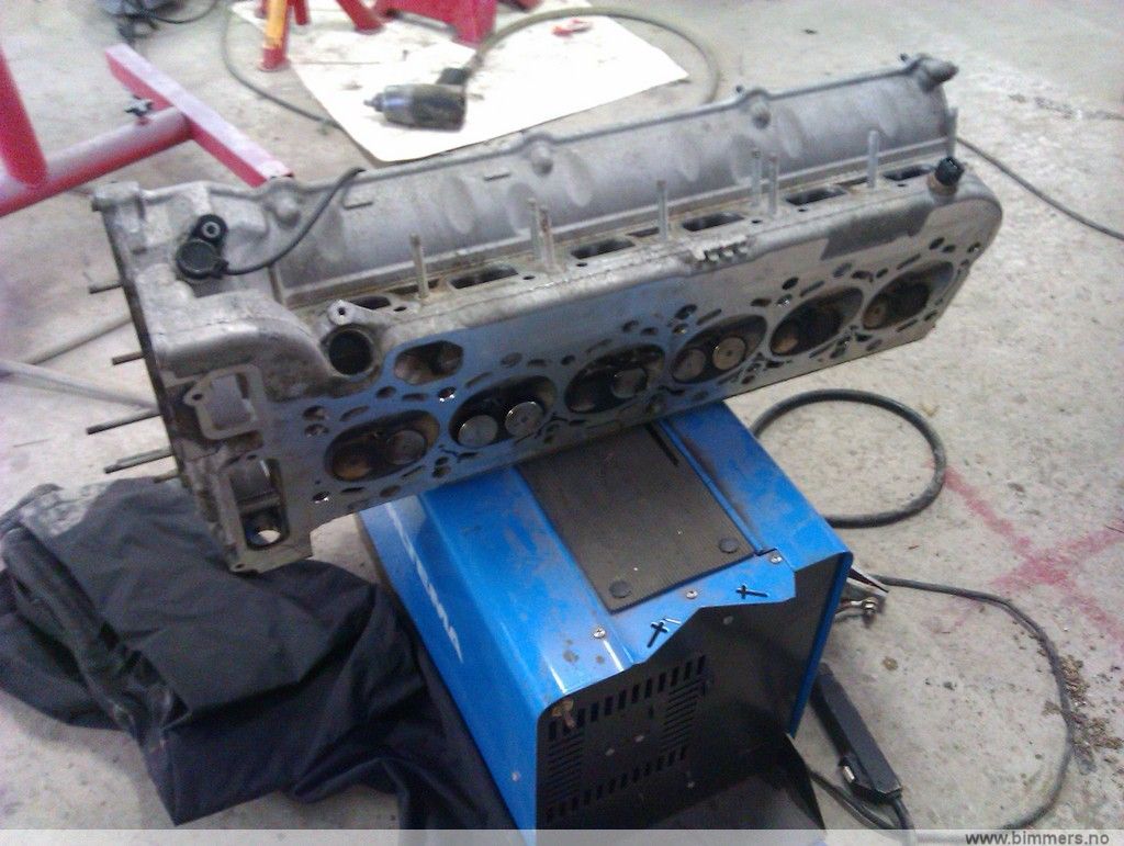

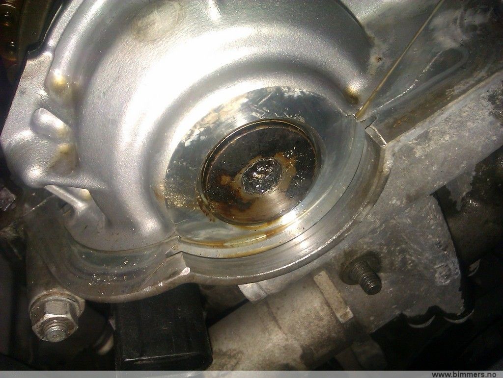

Seff skulle ikke dette gå helt smertefritt da... Idioten som designa disse boltene på VANOS med Torx innvendig huet, herregud for en taper det var. UMULIG å ikke dra rundt disse. så da var det frem emd sveiseapparatet og sveise fast noe og så få ut denne. Dette tok noen timer... Æsj..
Ooooog sammen igjen :)
Toppen var jo på overhaling hos OSS.
Der ble den planet, portet, og 24 nye ventiler + seter + fjærer alt. Men jeg tror det var pga jeg ikke stramma ordentlig eller noe.
montert nye o-ringer på vanosen på denne og? :)
gleder meg til jeg får vanosen i posten fra deg og får nytt liv i bilen min :D
