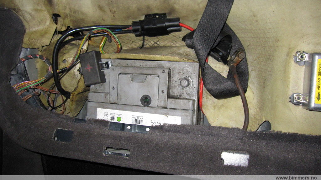

Og et lite spørsmål tilslutt! Som bildet forteller! :-P
Altså, Hvilke ledninger er hva, eller den boksen?
Og kan jeg bruke noe eller dette til og koble batteriet bak under setet.
Eller må jeg trekke ny kabel fra bak, og koble det så sammen med alle de 3 svarte som allerede står på batteriet? :D
boksen er en fordelings boks til pluss. tok bare di ledningende som er koblet til plus polen på batterie og koblet til i boksen.
ikke vet jeg om kablene er for tynne, min startet fint og har svevet slik i 7 måneder.

Aah. Så da kan jeg bare koble opp en ekstra ledning ifra den samme boksen som ligger under setet bak, til batteriet?
Trodde minst at jeg kanskje trengte en kabel på 50kv.
Har visstnok vært en idiot og holdt på her før tror jeg, åpna begge de boksene for rundt 2mnd siden. og da var sikringen inni der sprukket og loddet sammen :S.
Fikk komme inn med bilen på emm sport i tr.heim. der de rettet opp og nye koblinger :)
Takk! da skal jeg luske og se hva jeg skal gjøre:)
