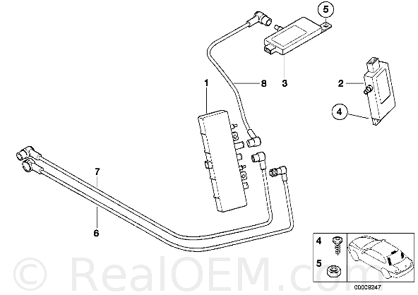

Ser oppkoplingen din slik ut da?

RealOEM:
Vedr. tegningen du la ved her... er begge antennekablene fra forsterkerenheten koplet inn i radioen?

Vel akkurat det med antennekablene inn på radioenheten er fortsatt et mysterium. Ser ikke ut til at noen av de går inn på den. Forutsatt at den "boksen" jeg tror er radiomodulen, faktisk er det.
Har tatt av bakluke dekslet, der er det ikke noe slikt. Ser i realOEM at det er forskjell på biler med og uten Diversity antenne. Har Touring ja.
Du ser ikke forsterkeren rett under dekselet... jeg ser at man skal fjerne et sort plastlokk også.
Tittet du etter noe slikt?
Radiomodulen på denne er vel en sort boks under avtagbart deksel på venstre side i bagasjerommet.
