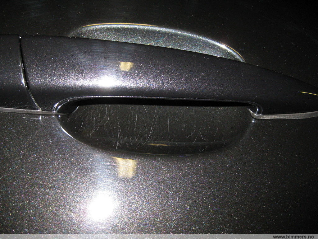

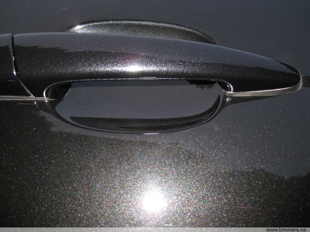

Kny Skrevet September 26, 2010 Skrevet September 26, 2010 Kny bruker jo vanlige håndprodukter.Klarer ikkje å ta vekk vaskestriper med det. Du må nok bruke maskin. Yes, er derfor jeg skrev at neste runde blir med maskin Jeg fikk vekk mye, men ikke alt. Har et par før og etter bilder liggende av små områder. Men hvis man bruker maskin feil, kan vel det skade mer enn det reparerer? Derfor jeg er småskeptisk til å bruke det uten å ha prøvd meg på noe ræl først Edit: resultat etter ScratchX og voks inni dørhåndtak FØR: ETTER:
todleif Skrevet September 26, 2010 Skrevet September 26, 2010 Kny: Med litt sunn fornuft går det nok greit. Du prøver først med ein mild kombinasjon og går stegvis oppover til du finner den kombinasjonen som tar nok. Min første testobjekt med Flex DA maskin var dette: (har nett prøvd 2 billige maskiner før)
