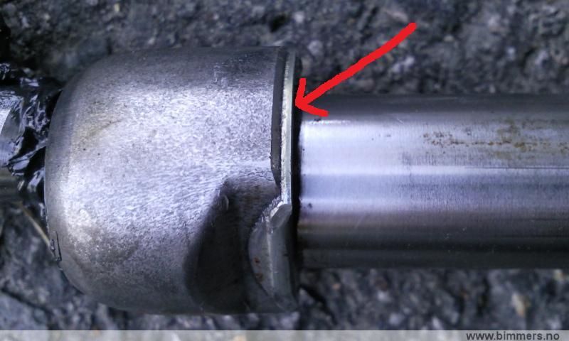

Lurer på hvordan man skrur av tannstangen på e30. Selve tannstangen er løs, men sitter framdeles fast i begge endeleddene. Legger ved bilde:
Mvh stefan
endeleddene er skrudd i selve tannstanga, mitt på det nederste bildet er det mulig å få på en fastnøkkel på "klumpen" til endeleddet
Ok, så banke skive til side også skru endeleddene løs.

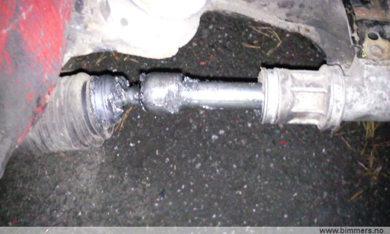

Er det den ringen som er merket på bilde nr 2 som skal bankes innover på tannstangen?

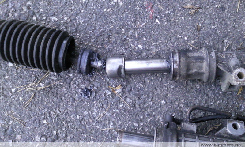

Men hva med bilde nr 3? Er jeg nødt til å ha styreledd fra E36 for at tannstangen skal passe?
Ok:)

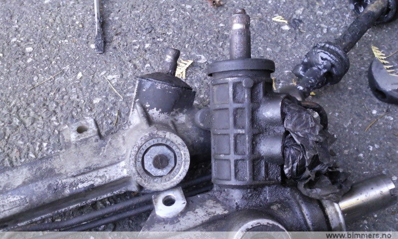

du hadde vell ikke servo før utifra hva jeg kan se
du må ha leddet til e30 servo.
såvidt jeg vet skal det funke,
