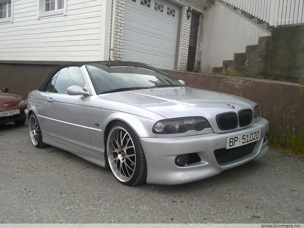

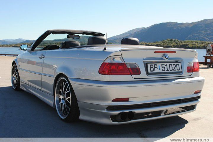

Vart stoppa av biltilsynet spm om felg...
Er det noen som vet noe om lover å slik på biltilsynet vart stoppet å fekk mangel lapp på
felgene... felgene er av type ASA AR1 19x8.5" ET35 alle 4....
å han på biltilsynet mente at inpresset var for lite..Skal visst vere 47 + - 7
Greit nok sitter å ser på utvalget på gs å der har di bare felg pakker som er 8,5 foran å 9,5 bak
Å 8,5 rundt hele bilen er litt for lite min mening :P
han på biltilsynet mente at det var ikke lov å ha forsjellig foran å bak?
Så da lurer jeg er dt Noen som vet om det går and å ha på felg med 9,5*19" ET46 Foran på en ikke så veldig lav e46 cab? :P
9,5 ET46 bygger nesten 2mm lenger ut enn de 8,5 ET35 du har nå.
Derimot så går baksiden på en 9,5 ET46 24mm lenger innover, så du får måle og se om det er plass på innsiden :)
Ikke lov på akkurat din bil eller biler generelt?
Jeg gikk nettopp gjennom BT med 8,5" og 10", og han hadde ikke noen betenkeligheter med at de var forskjellig størrelse.
Med 9,5 framme får du jo et ganske bredt dekk som vil gi mer sporing. Hvis du er fornøyd med de felgene du har så er det bare å finne TUV påpirer og få den godkjent en annen plass.
Var selv og godkjente coilovers + felger ( 8,5 og 9,5 ) for litt siden..
Det han pirket på var at jeg hadde forskjellig dekk dim. forran og bak.
Ifølge han skulle alle dekkene ha lik profil, han sendte meg til BMW for og skaffe meg papirer på at
akkurat MIN bil var godkjent med forskjellig dekk dim. forran og bak.
Dette kunne ikke BT gi meg, men jeg gikk en brosjyre over felger til E46 de solgte, og der var det forskjellig dekk dim forran og bak.
Tok med dette til BT og forklarte at dette er orginal felger som BMW selger, og han gikk til slutt med på dette..
Så nå står det i mitt vognkort at bilen er godkjent med 8,5" og 9,5" 215/35/19 og 265/30/19
(Han glemte tydeligvis og sjekke ut om rulleomkrets stemmer, da jeg tror 215/35 er for lite på en 8,5" felg ;D)
orginalt selger bmw med 235/35/19 på 8,5" felger, men men, skal ikke klage jeg, møtte tydeligvis på en grei kar =)
