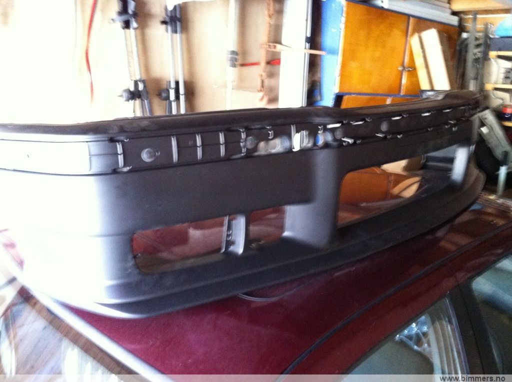

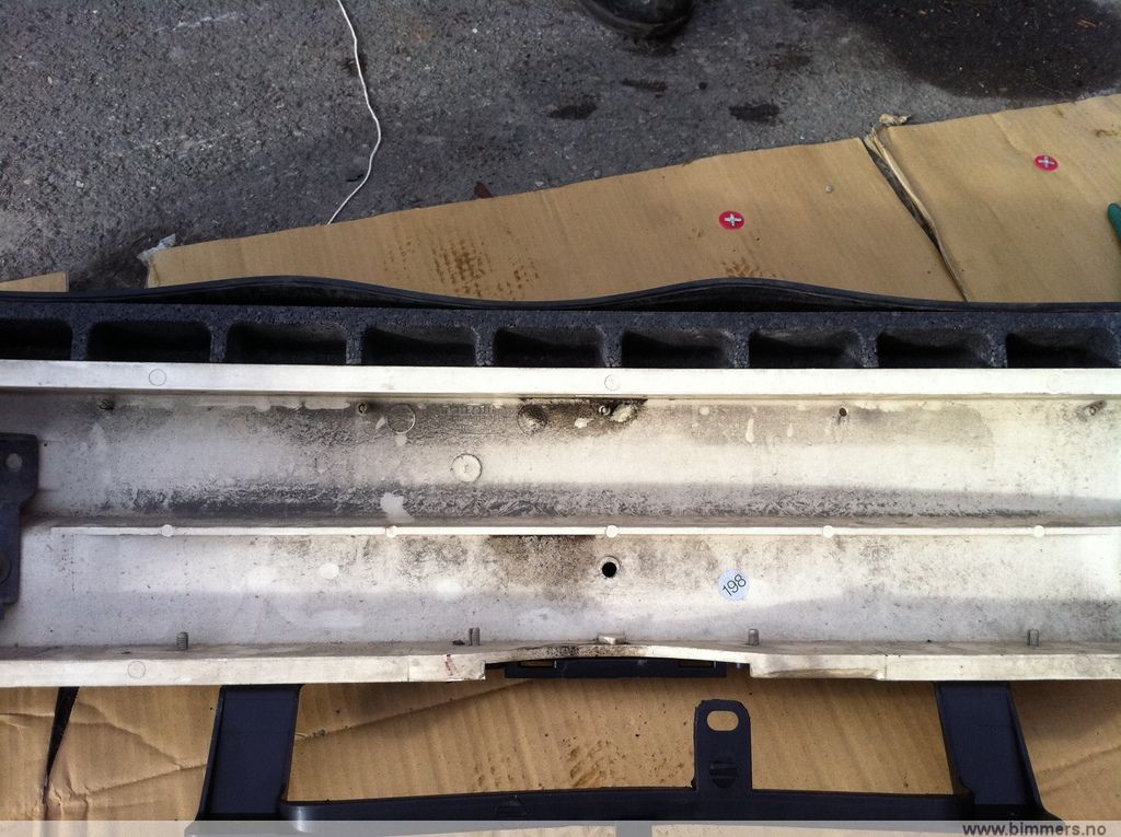

Er ikke veldig imponert over passformen på bakfangeren jeg fikk ifra GS:

prøv å varme med varmepistol på fangeren over "bulkene" og press de ned.. Var sånn min og når jeg satt den på.. Ikke fra GS da men..

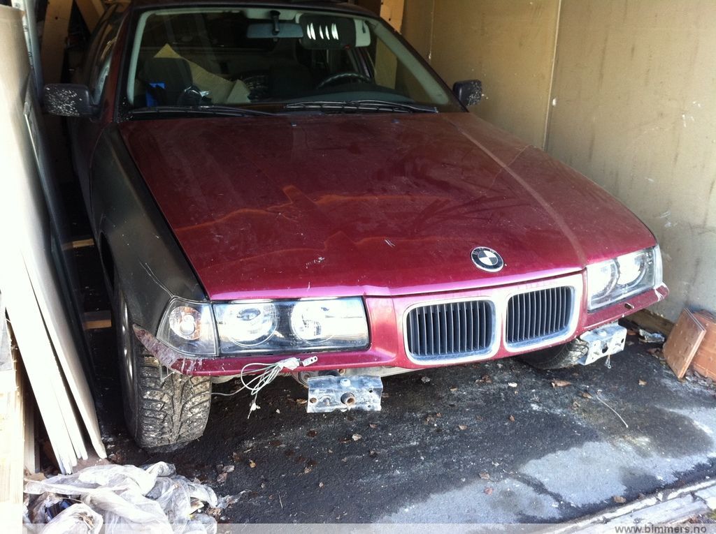

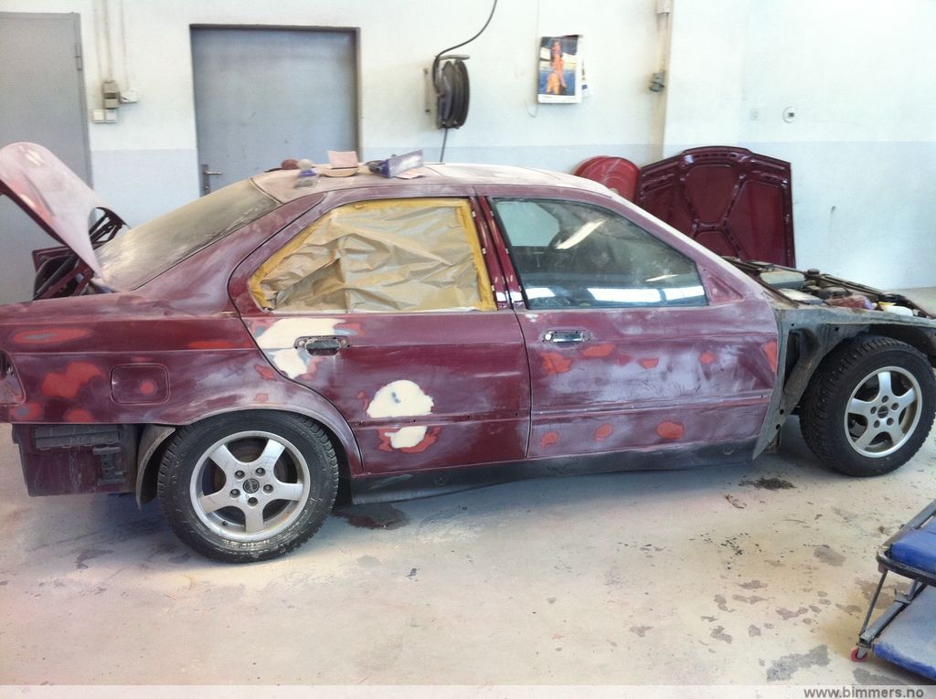

Hatt en liten økt i dag, sånn så den ut når jeg kom:
Strippet bilen helt ned, tok av speil, dørlister, lykter panser, vinduslister og generelt alt som skal av før jeg starter på grunnarbeidet og retter de få bulkene som er.

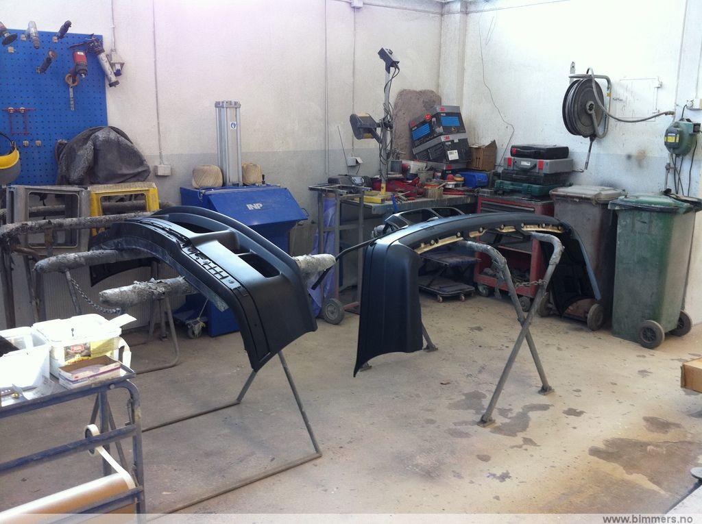

Bilde av framfangeren som skal på:

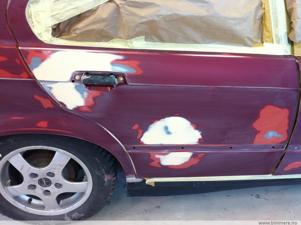

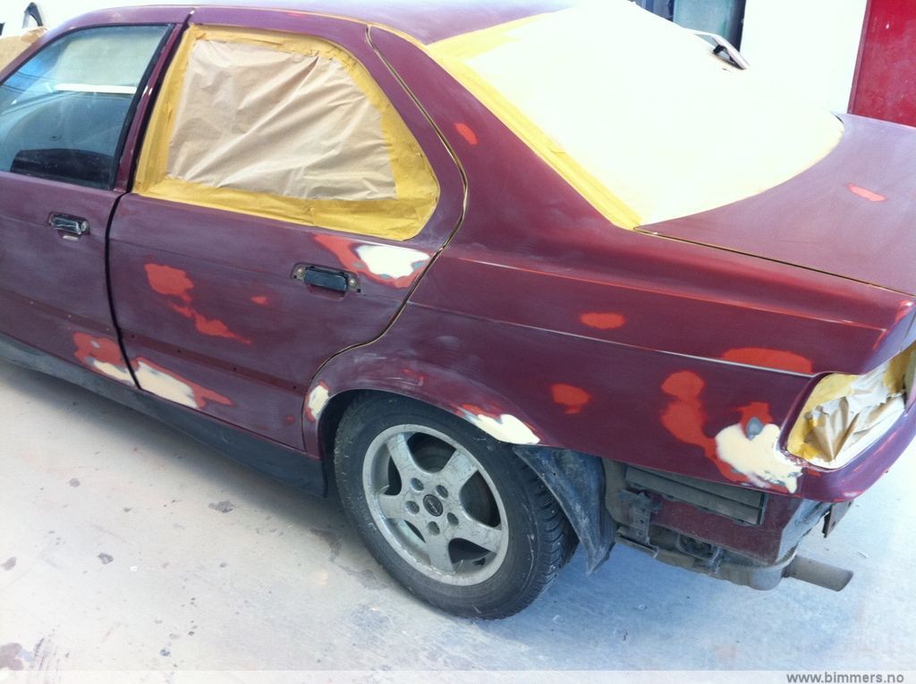

Starta på grunnarbeidet i går og ble så å si klar til å pælme den inn i boksen for å grunne den. Mangler noe småtteri bare :)

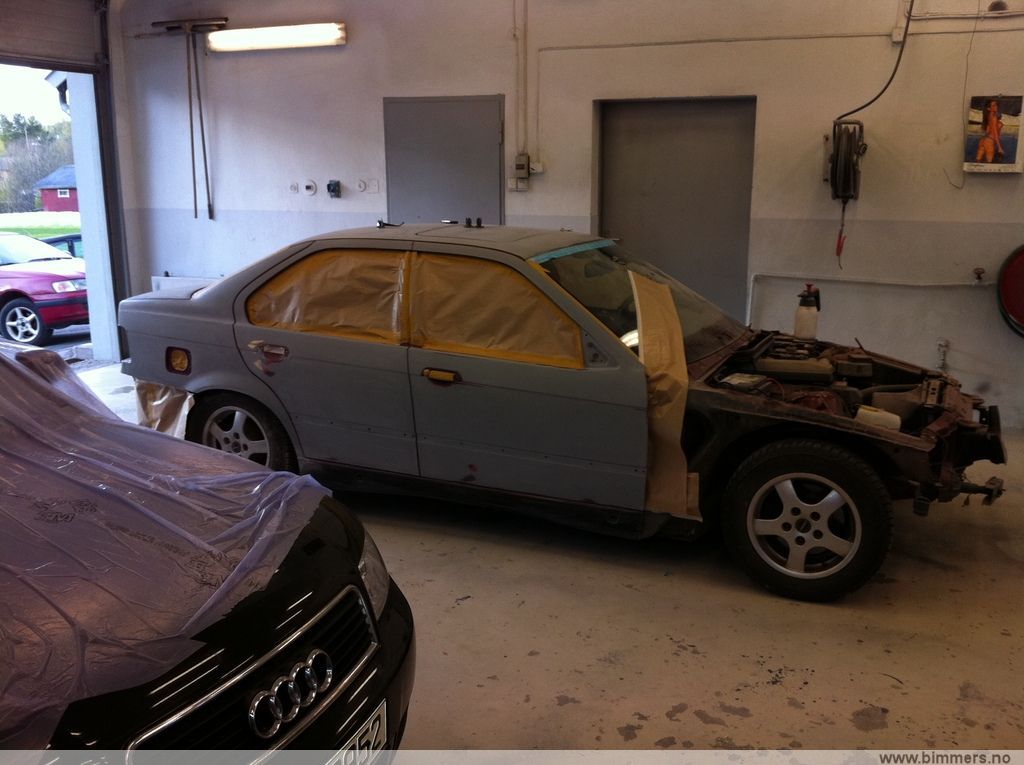

Har fått grunna bilen, slipt den og maskert den, så i morgen blir den lakkert. På torsdag blir panser, framskjermer, grillramme og fangere lakkert. Bestemte meg for å lakkere kanalene, venter litt med sideskjørta inntil jeg finner ut om jeg gidder å sette dem på eller ikke.

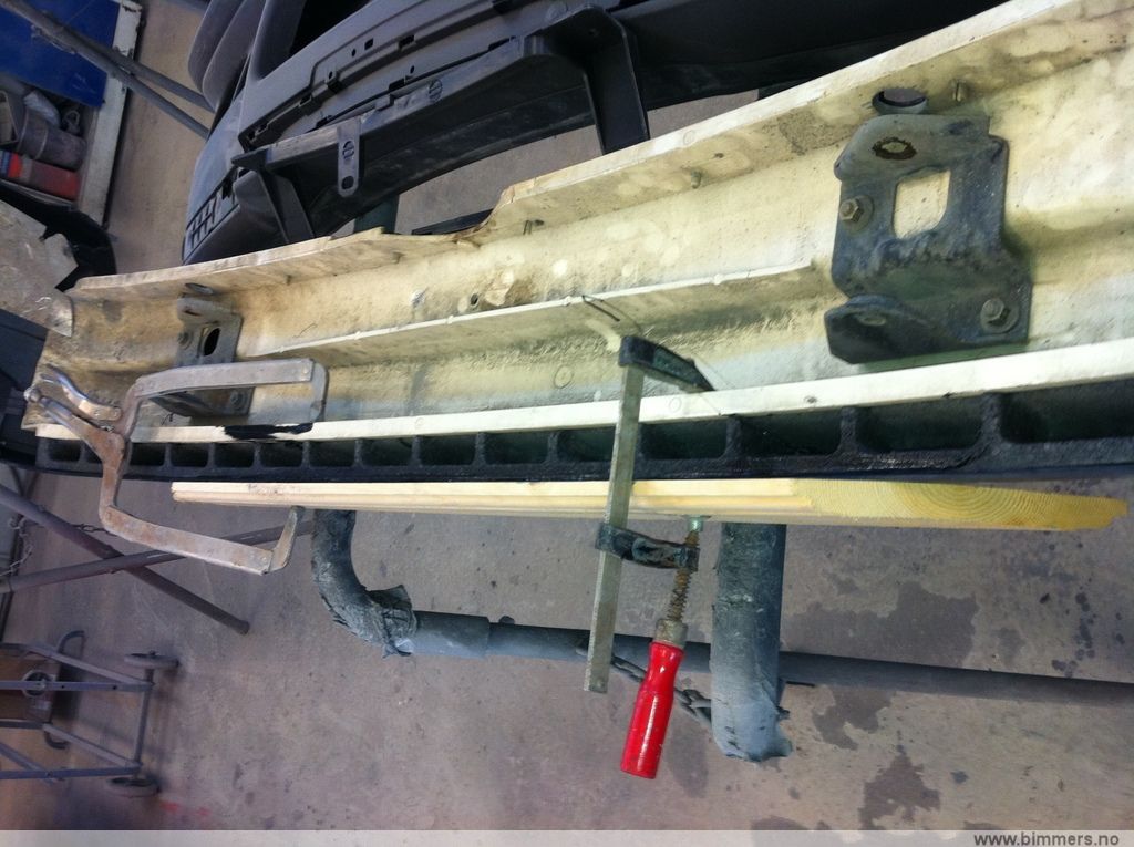

Limte også bakfangeren, siden den hadde to buler på toppen pga litt shady passform.
