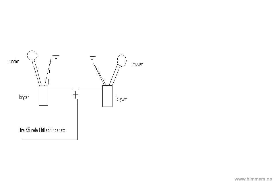

Heen Skrevet Februar 21, 2011 Skrevet Februar 21, 2011 jojo, alt det der er greit, jeg har koblet på K5 rele og inn på C302 osv, men måtte legge en toleder fra midtkonsoll til kontakten i døra. Var mer hvordan du koblet det ved midtkonsollen jeg tenkte på. her er en rask skisse over hvordan jeg koblet.
winchester Skrevet Februar 21, 2011 Forfatter Skrevet Februar 21, 2011 Hm, nå er jeg usikker på hva du lurer på. Koblet det slik det er orginalt, med orginale stikk på knappene, jordingen på orginalplassen over bremsepedal, orginale kabelsko og isoleringshylser på pluggene inn i vindusmotorer osv. Eneste jeg ikke gjorde orginalt var å koble ledningsnettet i tre deler, 1 del i hver dør og 1 til selve karosseriet.
Heen Skrevet Februar 21, 2011 Skrevet Februar 21, 2011 Det var det jeg tenkte på Jeg hadde dørledningsnettet, men ikke ledningsnett i bilen. Det er 5 ledere ut fra org stikket på bryterene. en til pluss, to til motor, og to til jord. koblet du jordingene bare sammen og la dette til punktet over bremsepedalen eller hur?
winchester Skrevet Februar 21, 2011 Forfatter Skrevet Februar 21, 2011 La opp 2 jordingskabler 1,5mm2 fra hver bryter nesten helt frem til jordingspunktet, og rett før skjøtet jeg de ihop med en wagoklemme, og så gikk det en 2,5mm2 ut derfra og til jordingspunktet.
