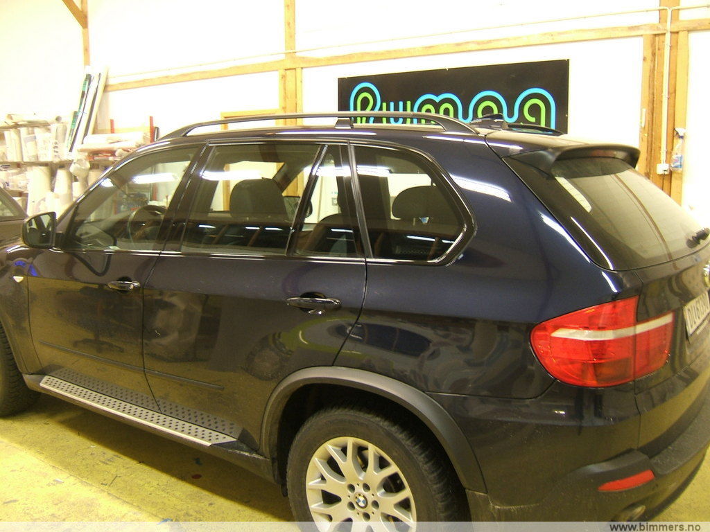

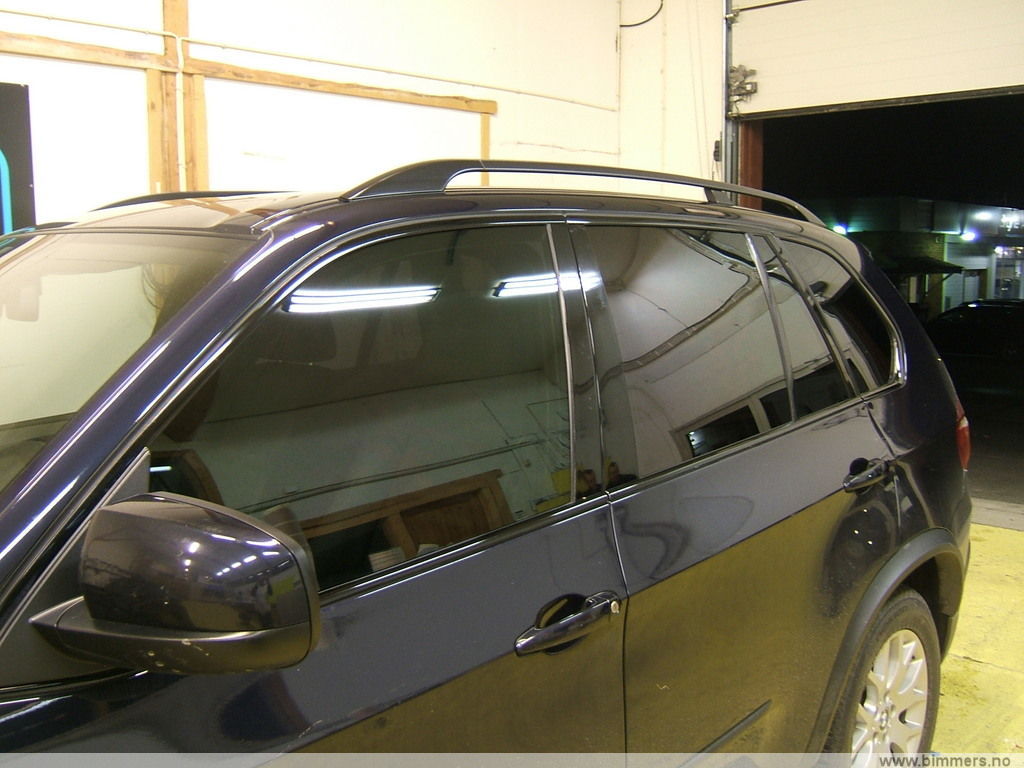

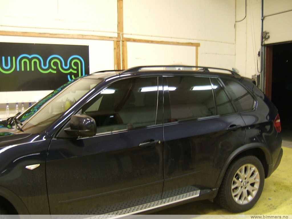

Skands1 Skrevet November 16, 2010 Skrevet November 16, 2010 hva er reglene på solfilm igjen?er det så mørkt du vil bak og 25% gjennomtoning forran? er bilextra/ biltema best for en nybegynner? eller er de som er dyrere bedre? Er ikke lov i hele tatt på sideruter frem Klart det må være soting helt frem!! Har den mørkeste filmen fra b-stolpen og bakover (til og med bakluka), og den lyseste på framdørene. Synes forresten dette bør/"skal" være en jobb for proffer. Før: Etter:
bmwkizn Skrevet November 16, 2010 Skrevet November 16, 2010 Ja jeg syns også det BØR være film helt fram. men det er fortsatt ikke lov
Sjøbuse Skrevet November 16, 2010 Skrevet November 16, 2010 enig. og det bør være like mye fremme og bak. hviss ikke er det ulikt og blir rart og se på. så bør vøre likt. er det lysere fremme er det også lettere for politi og legge merke til at det er sota ruter.
