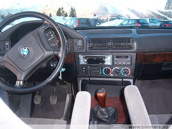

G-RACING Skrevet November 22, 2010 Skrevet November 22, 2010 Hei! En kamerat av meg har en e34 M5 med airbag. Dette er av de siste utgavene til e34, levert med airbagratt som ser ganske så kjedelig ut. Spørsmålet er derfor om det lar seg gjøre å sette inn eit M-ratt fra tidlig e39 eller e36 M3, nokken som har greie på dette? Takker på forhånd!

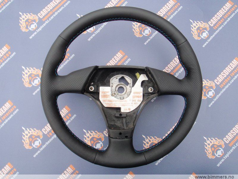

Arild G. Skrevet November 22, 2010 Skrevet November 22, 2010 Visst e34'n er 95mod eller etter en viss dato i 94 så skal det passe overens med e39 før 99mod. Bare å bruke online etk eller nettbutikken til GS for å sjekke om delenummerene er lik. Jeg har en 95mod e34 med dette rattet (med 4-polt airbagkontakt) Og jeg har kjøpt et slik ratt billig fra en tidlig e39 (med utslitt rattkrans) Og har tenkt til å kjøpe en slik rattkrans, og så bruke sleperingen og airbagen fra det slitte rattet jeg kjøpte. Sleperingen fra rattet jeg har i bilen nå og det "nye" rattet har samme delenummer, så jeg er ganske sikker på at alt er plug & play.

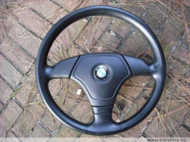

S. Gunstad Skrevet November 23, 2010 Skrevet November 23, 2010 Så etter et nytt ratt selv, men slo fra meg tanken etter å ha lest dette, min er produsert i 03/94. Vurderer nesten å bytte rattstamme eller noe for å få det til å passe, for lastebilrattet i org. e34 er ikke så pent. Denne teksten er klippet fra en annonse på ebay: Offered is a very nice Bmw leather steering wheel out a Euro e36 M3. It is much nicer and comfortable than the 4 spoke wheels that came with the US e36 M3. The wheel will fit Bmw e36, e31, e34 after 05/1994, e39 & e38 up to 08/1999, Z3 up to 04/1999. Early e36 and e31 as well as all e36 M3 may require some minor changes for the wheel to work such as splicing of the horn plug and/or airbag plug, etc.. This wheel is in excellen....
G-RACING Skrevet November 23, 2010 Forfatter Skrevet November 23, 2010 Så etter et nytt ratt selv, men slo fra meg tanken etter å ha lest dette, min er produsert i 03/94. Vurderer nesten å bytte rattstamme eller noe for å få det til å passe, for lastebilrattet i org. e34 er ikke så pent.Denne teksten er klippet fra en annonse på ebay: Offered is a very nice Bmw leather steering wheel out a Euro e36 M3. It is much nicer and comfortable than the 4 spoke wheels that came with the US e36 M3. The wheel will fit Bmw e36, e31, e34 after 05/1994, e39 & e38 up to 08/1999, Z3 up to 04/1999. Early e36 and e31 as well as all e36 M3 may require some minor changes for the wheel to work such as splicing of the horn plug and/or airbag plug, etc.. This wheel is in excellen.... Der har du det ja. Rattstammen er vel lik, men slepringen blir ulik grunna nytt airbagsystem i 94? Kan jo hende det går å spleise ledningane fra ny til gammal versjon, men det er jo litt risikabelt. Lite kjekt å få airbaggen i trynet sånn ved vanleg køyring
