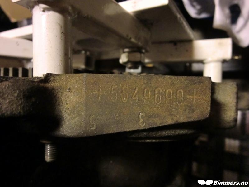

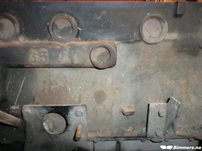

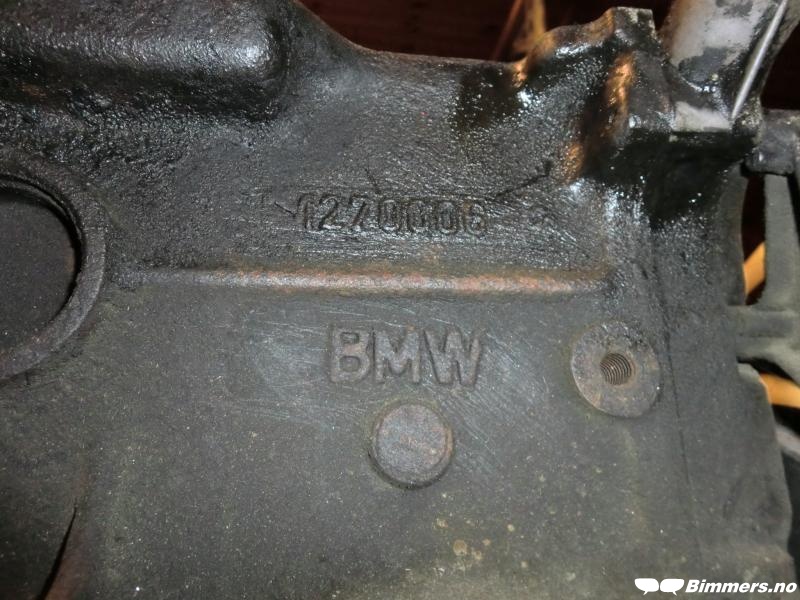

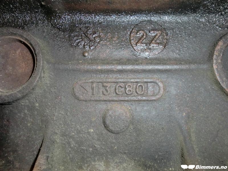

Hmm blir veldig usikker, men det er mulig det er en tidlig utgave av M30..  Her er noen koder på blokka (3,5) (Z2) (1270006) (13C80) og til slutt (5549699)
Har lagt merke til at det går en utvendig kjølekanal på blokka og det er vist noe som er både på M90 og tidlig M30 (M90 skal vist ha en hvit L på denne kjølekanalen). som jeg ikke kan se på min.
På det første bildet står det 3,5 på den kjølekanalen som ikke skal være er på de nyere M30 vist jeg har funnet ut riktig.
Jeg får ta ut stemplene og måle de for og finne ut mer. Men det står M90 i toppen.

Det er en m90. Altså tidlig m30 fra e23/24 evt e12. Den har 93,6 borr tror jeg det var. M30b34 har 92.
Ok kult det var det jeg trudde, takker for svar :-) da må jeg ha andre stempel, men det er ikke verdens undergang. Bruker jeg riktig veiv og råder på den blir det vel 3,7 istedet for 3,5..
den blir nok 3,6 med "riktig" veiv.
jeg ville beholdt veiva du har nå jeg og fått nye stempler bare.
hadde du noen 745 stempler til overs? :D
borringa på blokka di er forøvri 93,4 :)
