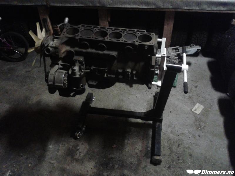

Bestemt meg for at dette blir bane bil.
Fikk tak i M106 stempler fra en her på forumet ;-)
Fikk satt motor blokka i stativet i dag så da er det bare og komme seg i gang.
post-49689-0-72377600-1382981462_thumb.j

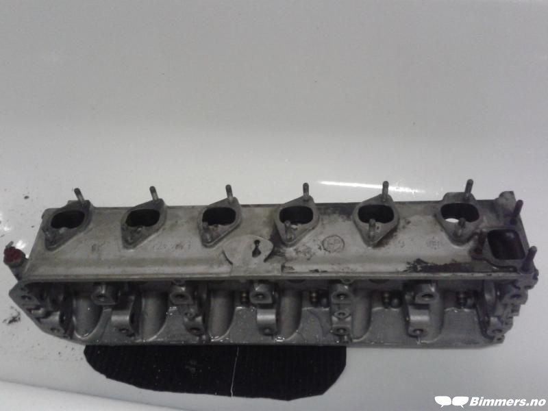

Rengjøring av toppen.
Det står enda 5 ventiler montert på som jeg skal ta av, Så må jeg bore ut 4 skruer som er brekt av inni på eksos siden og erstatte disse med nye bolter. Når jeg har gjort det blir jeg og dra innom skolen jeg gikk på som ungdom og høre om de kan på ta seg og plane å porte toppen.
post-49689-0-51296900-1383221814_thumb.j
