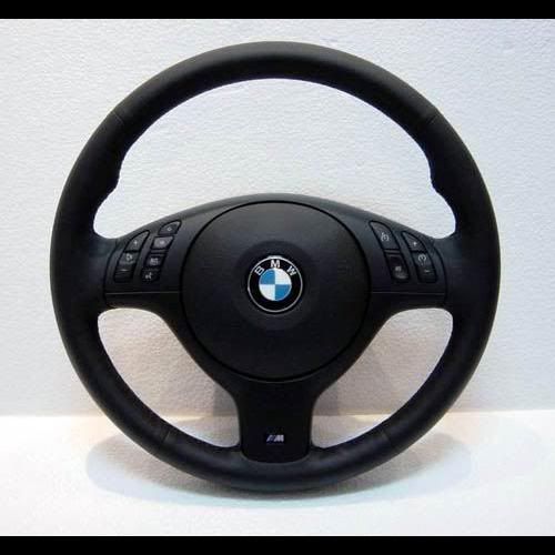

Har fått tak i ett slikt ratt :
Er det pluggNplay på 2001 mod ?
Hvordan blir det med knappene. Har bussratt med styring av CC, radio og omluft nå. På det nye er det CC, Radio og telefon.
hmm, det var noe dritt.. er det noen greie plug and play ratt til bilen min da? føler jeg kjører buss med det orginale rattet..
Kjøpte det på finn.no for 2500,-
Hvordan blir det med knappene ?
CC og Radio styres som normalt. Og telefonknappene funker ikke?
Er det mulig å bruke en av telefonknappene til omluftknappen ??
Telefonknappene virker ikke, om du da ikke har telefon såklart.
Det er nok mulig å få omluftknappen til å virke, vil tro det bare er å studere ledningsnettet i rattet på WDS og koble om på rattmodulen.
