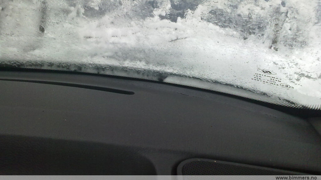

Skal jeg klage på dette? Ødelagt list rundt ruta. [LØST]
Kommer nettopp fra Tiller og møtte en hyggelig type som skulle ordne nye lister og sette inn ruta på nytt. Har time på tirsdag, så håper ting ordner seg :)

Tror jeg skal nevne det for han at han kan få det gjort finere. Det er ikke bare et lite kutt, det er jo 10 cm de har fylt i med en slags masse.

Kan jeg spørre hvordan skaden ble til? Om du har skrevet det tidligere har jeg glemt det. Om de har skadet den mens de kuttet ut frontruten med pianotråd må jeg si bra jobbet, spesielt med tanke på at kuttet (om det er det som er vist på bildet over) er såpass langt inn på dashbordet.
De glapp kniven. Må jo ha holdt bra hardt i den for at skaden skulle bli så stor. Litt mørkt på bildet, men på en solskinnsdag er det godt synlig.
Hvorfor brukte de kniv? :-k Skal brukes et lite skarpt verktøy som man trer pianotråden inn i, til å føre pianotråden gjennom limen, så knytes den fast i to håndtak, så drar man fort frem og tilbake. Eneste man må være obs på da er speilet, og at man må ha rett vinkling på tråden så man ikke kommer i kontakt med dashbordet.

Mener de sa kniv. Men kan det være mulig de brukte tråd og tok med seg dashbordet i samme slengen? Either way, litt talentløst av en bedrift som stort sett har en arbeidsoppgave. Skulle tro man var eksperter i rutebytting da. Og E34 er jo ikke noen ukjent bil akkurat.

Oppsummering av mitt rutebytte så langt:
- Fikk ruta bytta i sommer
- Høsten kommer og bilen lekker vann værre enn Titanic
- Kjører til Fauske og blir tilbydt sicaflex som en løsning, "og så ser vi hvordan det går"
- Ordner time hos Riis Tiller og må vente fra fredag til tirsdag fordi de "har et problem med dashbordet"
- Får bilen tilbake og legger merke noen uker senere at lista rundt vinduet er fucked
