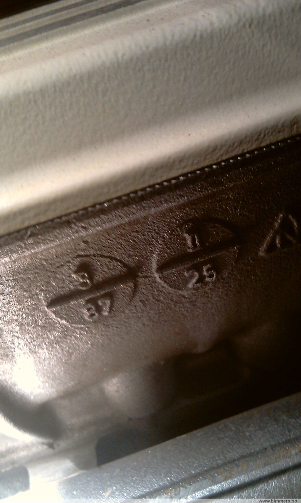

Noken som vet korleis eg kan sjå forskjell på 194hk og 215 hk motor i ein M3?
Dette står stempla på toppen og grenrøyr er ca 52-53 mm utvendi

215hk er bare laga i 1990....

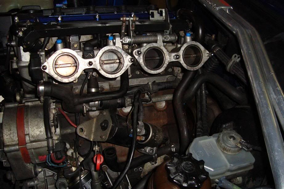

Du trenger ikke måle heller, når du tar av innsugsboksen så ser du spjelda. Er de kobber så er det 46 er de blanke så er det 48mm.
Men som sakt, det er ingen 215hk så lenge motoren din er fra 1987
48mm:
48mm:
Ok men såg du hadde lagt ut built info om bilen min i ein anna tråd og der står det 158kw
Her er build sheet på bilen:
Vehicle information
VIN long WBAAK050201891018
Type code AK05
Type M3 (EUR)
Dev. series E30 ()
Line 3
Body type LIM
Steering LL
Door count 2
Engine S14
Cubical capacity 2.30
Power 158
Transmision HECK
Gearbox MECH
Colour LACHSSILBER METALLIC (203)
Upholstery SCHWARZ LEDER (0203)
Prod. date 1986-07-28
Order options
No. Description
300 ZENTRALVERRIEGELUNG ELEKTRISCH
401 SLIDING/VENT ROOF, ELECTRIC
410 WINDOW LIFTS, ELECTRIC AT FRONT
415 SUNBLIND FOR REAR WINDOW
675 BMW SOUND SYSTEM
681 DACHANTENNE
940 SPECIAL REQUEST EQUIPMENT
AK05 bilene, som denne, Euro spec katalysator 195hk ble produsert 5/86 til 5/89 og inkluderer Europameister88 modellen.
AK05 heter også Euro spec med katalysator 215hk. Ble produsert 4/89 til 12/90 og inkluderer Cecotto og Ravaglia modellene.
Er noe merkelig her....
