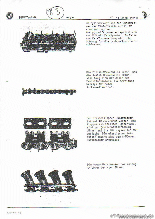

Hvis du er god til å tyde tysk så står det litt om 215hk her.
Kort oppsumert:
215hk skal ha:
- Andre kamaksler
- Litt høyere komp
- Litt større ventiler (tror jeg)
- Større innsugskanaler
- 48 mm grenerør.
Og så skal det vel være 48mm innsugs spjeld.
