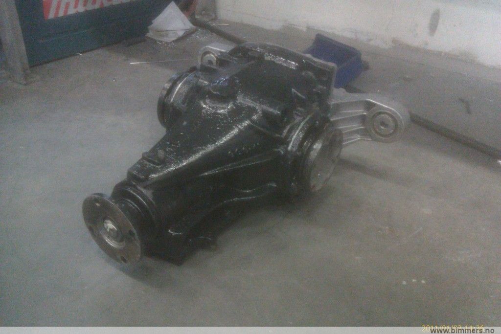

Heisann, har en kardang liggende som skal vekk, er pusset ned og malt. Er kjørt 175000.
Er fra en 325 e36 coupe 94 modell... Ingen ulyder!
Men det jeg er usikker på er om det er med 25% brems eller ikke, men troooor det er det.
Men noen som kan si meg hvor det står?? Men noe av olja rant ut, så ville tatt oljeskift med det samma...

Kan du sjekke opp om det er sperre?
Om du er usikker på hvordan du sjekker det så: hold igjen den ene medbringeren mens du roterer den andre. Om du ikke klarer å holde igjen medbringeren og den roterer samme vei som den du dreier på så er det brems.
Og en evt c.a pris om det skulle vise seg å være brems på den? :)
hmmm :/ tror ikke det er brems på allikevel :S
Jeg holdt igjen på en side og vrei på den andre, så var ikke noe problem å holde igjen liksom...
Men trodde det bare skulle være umuli å holde ijen om det var 100% sperr? er vel lameller som styrer det trodde jeg...
