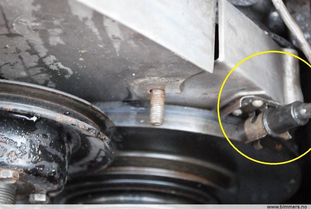

facelift har ikke følere på kassen, men en giver på veiven. sjekk evt bytt denne. gjenganger.
må stå med riktig avstand. sikkert full i dritt.
