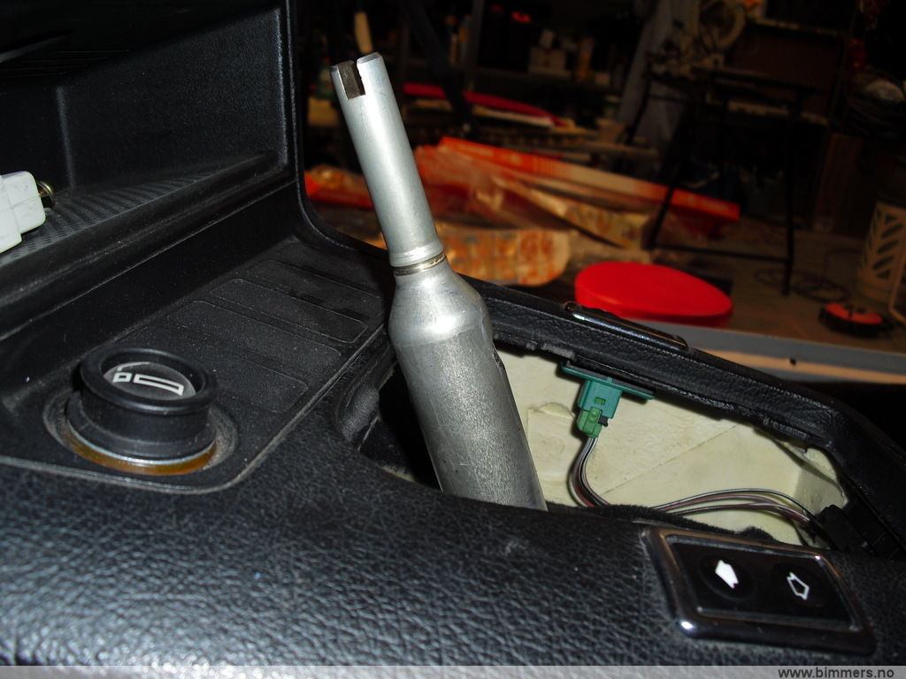

BD Racing Skrevet Januar 23, 2011 Skrevet Januar 23, 2011 Heisann Trenger litt hjelp av folket Jeg kjøpte som sakt en E36 M3 3.2 fra england og har plukket alle delene av denne, men nå som jeg flyttet girkassa og motoren over stemmer ikke giroverføringen. Når jeg setter den i revers, 1, 2 og 3 gir står girspaken og "presser" mot midtkonsollen... Må jeg ha en annen giroverføring siden jeg skal ha den i norsk bil ?? Bilen som jeg har kassa i er en 318is, hvis det skulle ha noe å si På forhånd takk for eventuelle svar :D Prøvde å ta bilder under girkasse tunnelen men de blir uklare.. Sånn ser girspaken ut i første gir:

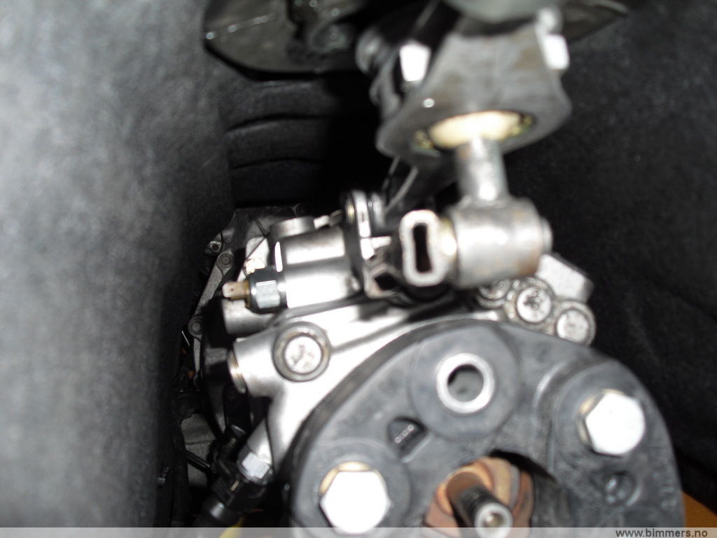

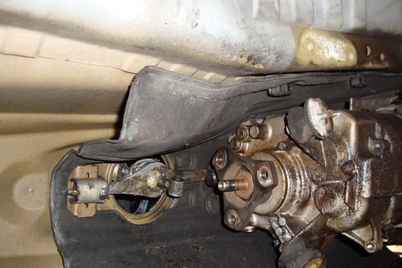

SSM Skrevet Januar 23, 2011 Skrevet Januar 23, 2011 Får du tatt noen bilder mer rett under? Slik som dette; Det er fra når min stod i E36M3en. Står din likt i hullet?

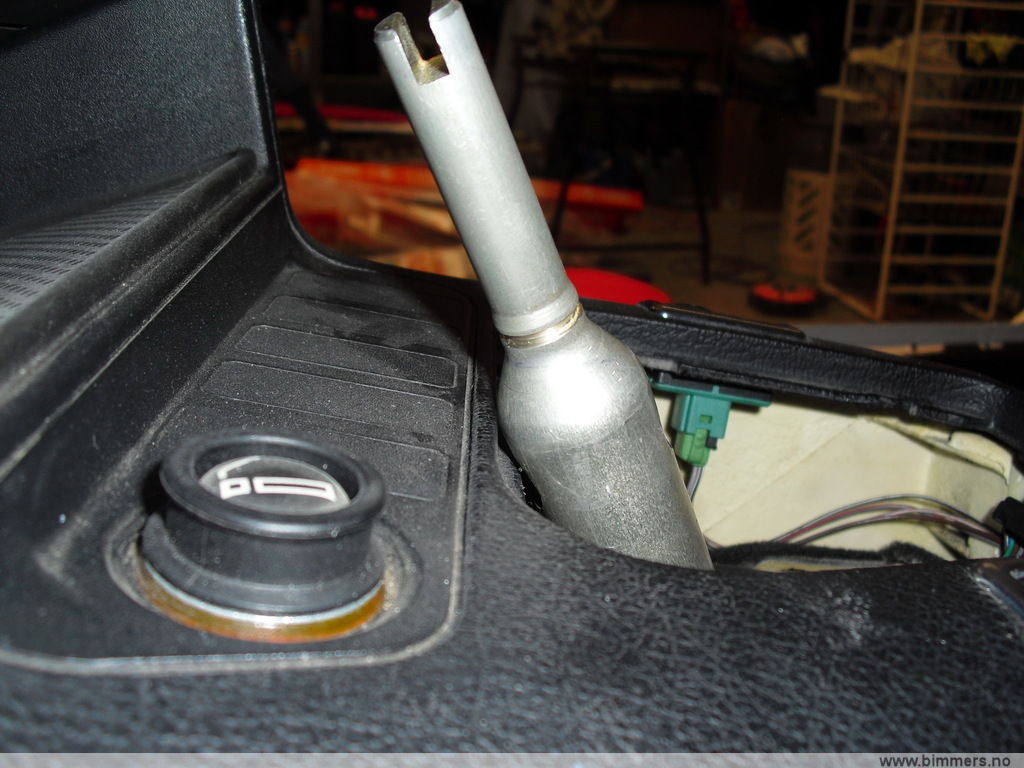

SSM Skrevet Januar 23, 2011 Skrevet Januar 23, 2011 Haha, ja for faen Yngve! Det er nok det som er problemet her Løs spaken i bunn og snu den 180 grader og sett den på igjen.
BD Racing Skrevet Januar 23, 2011 Forfatter Skrevet Januar 23, 2011 Snu spaken ser det ut som. Selve spaken som butter mot midtkonsollen ? 180 grader
M3 Yngve Skrevet Januar 23, 2011 Skrevet Januar 23, 2011 Ja, jeg er nesten sikker på det ja. Snu den og prøv.
Evenol Skrevet Januar 23, 2011 Skrevet Januar 23, 2011 Ja, snu spaken. Hadde samme greie på E36'n min en gang.
BD Racing Skrevet Januar 23, 2011 Forfatter Skrevet Januar 23, 2011 Ja, jeg er nesten sikker på det ja. Snu den og prøv. Takk skal du ha Yngve Haha, dreit meg ut greit der ja,, Skjønner ikke at jeg ikke tenkte på det Måtte løpe ned i garsjen og prøve å det funket
BD Racing Skrevet Januar 23, 2011 Forfatter Skrevet Januar 23, 2011 Haha, ja for faen Yngve! Det er nok det som er problemet her Løs spaken i bunn og snu den 180 grader og sett den på igjen. Jepp :D
