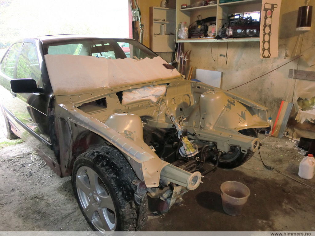

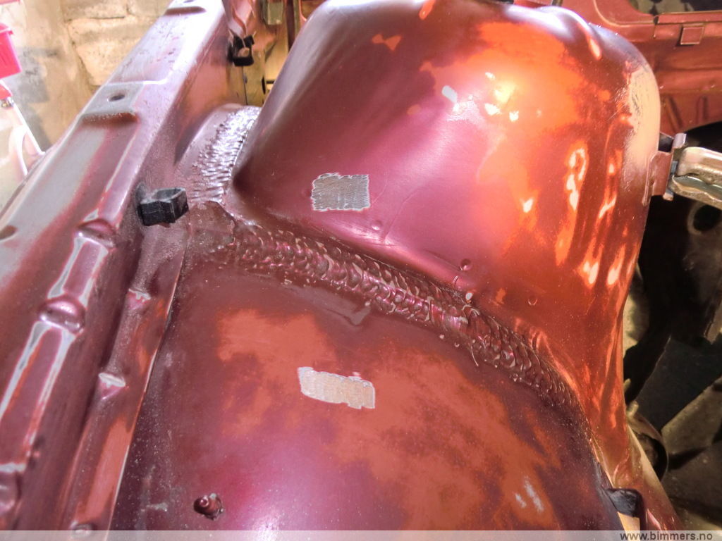

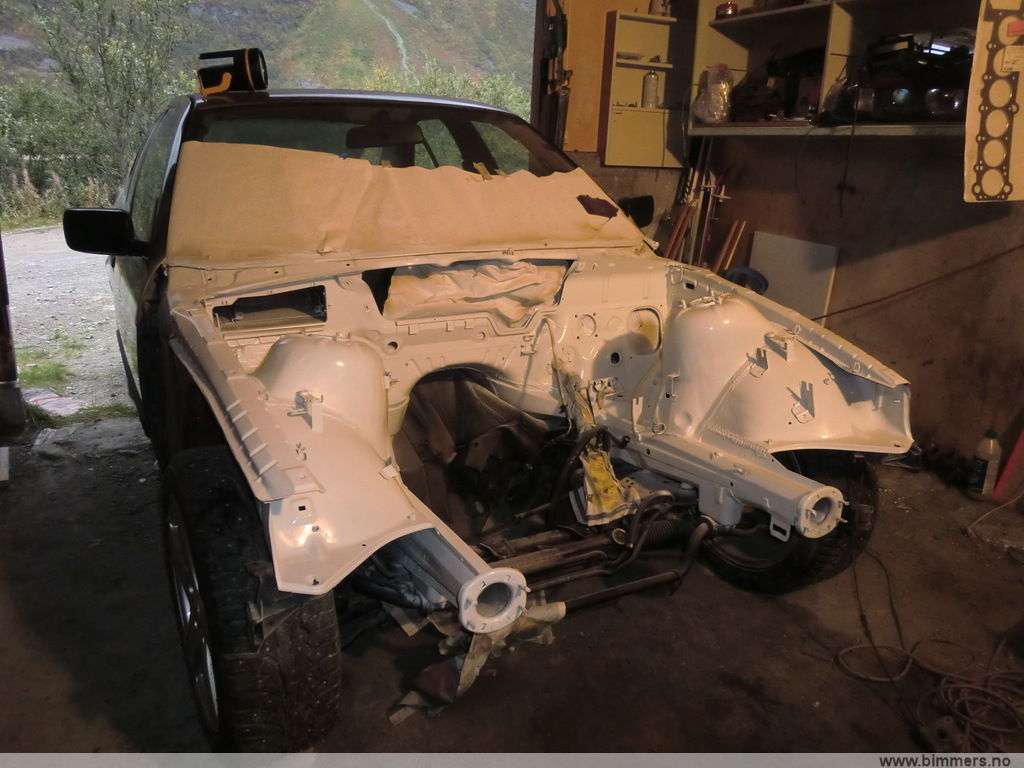

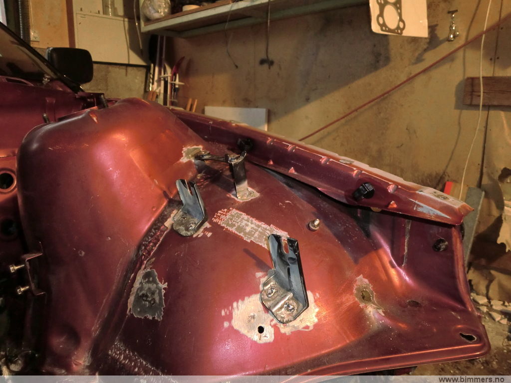

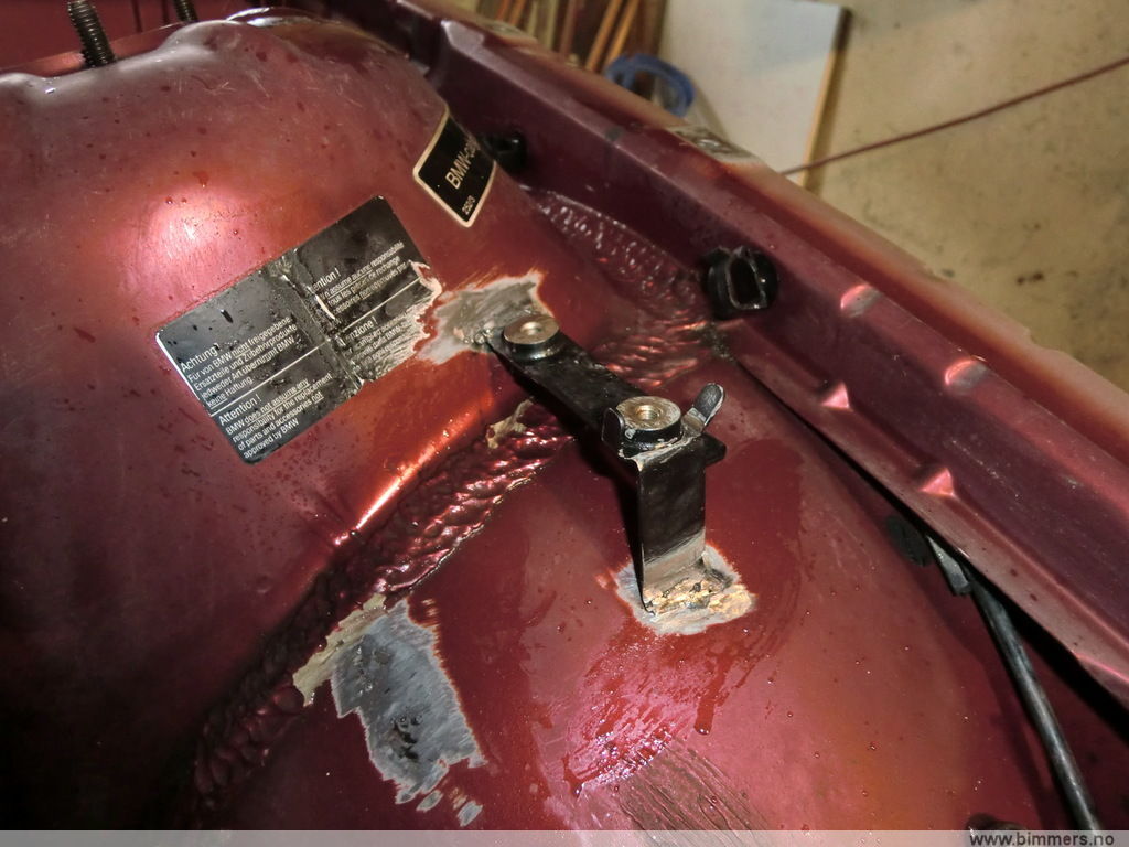

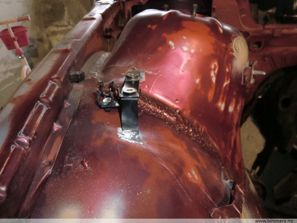

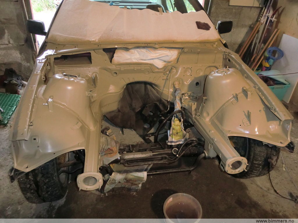

kest Skrevet September 7, 2011 Forfatter Skrevet September 7, 2011 Har evakuert inn i garasjen for og sveise over fester til airbag sensor, luftfilterboks og abs pumpe. Pusse litt rust og sparkle litt og pusse litt mer før grunning.

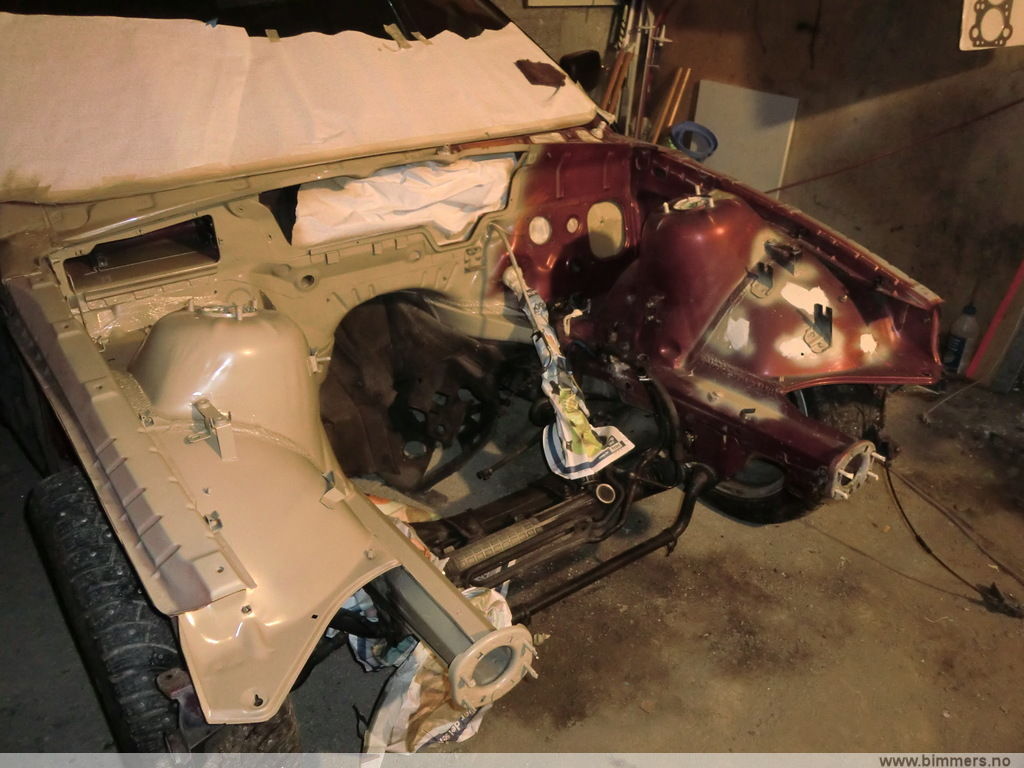

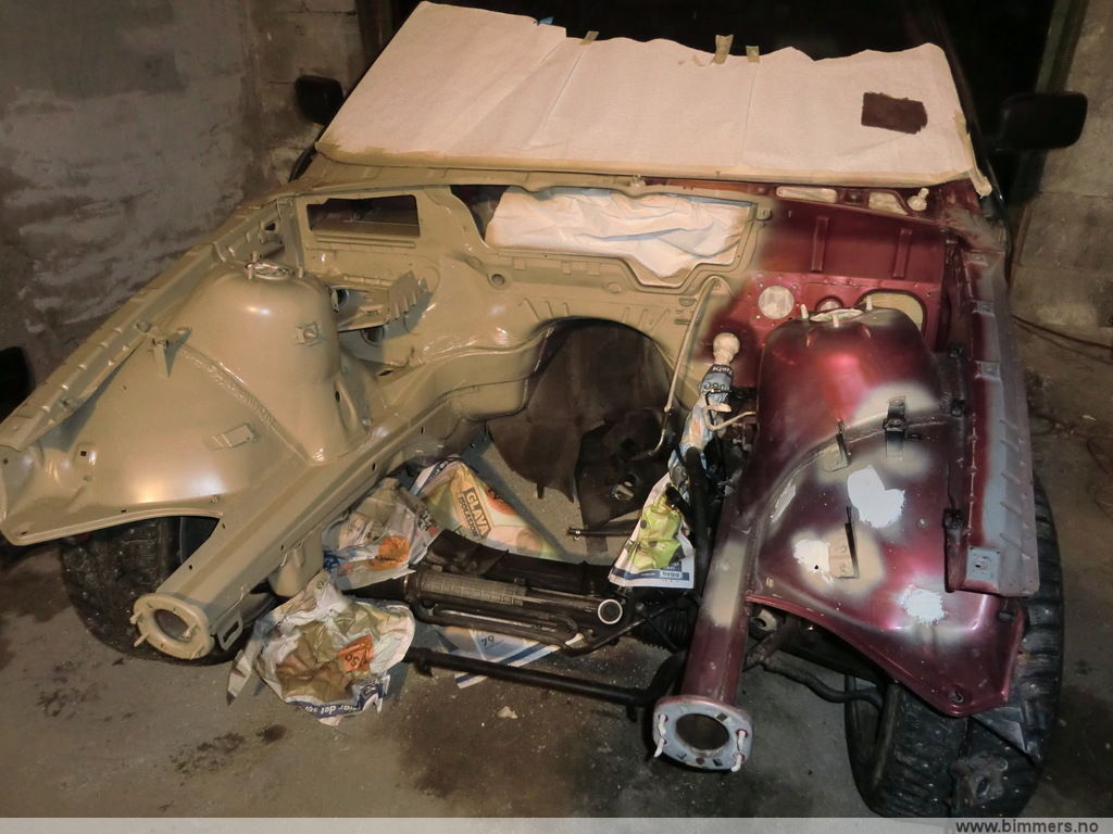

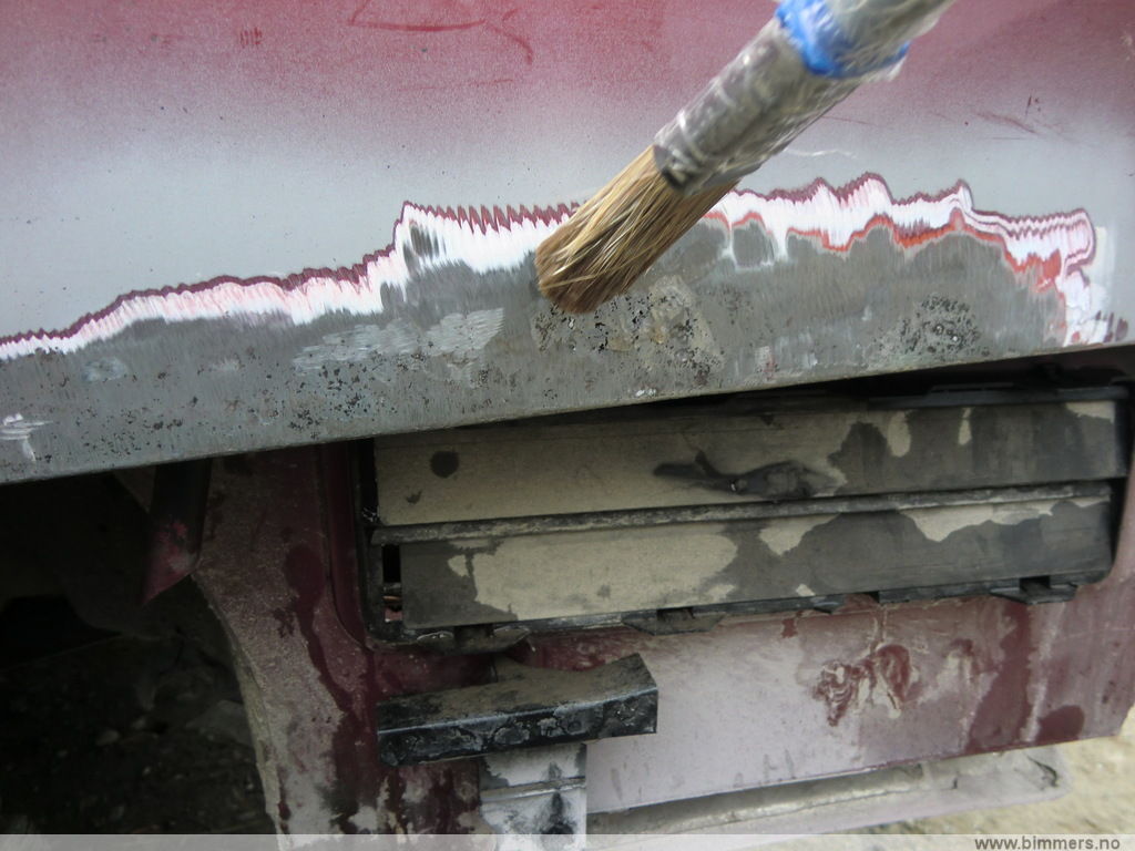

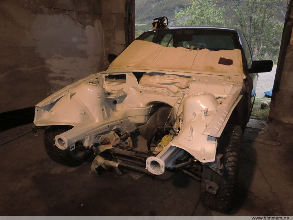

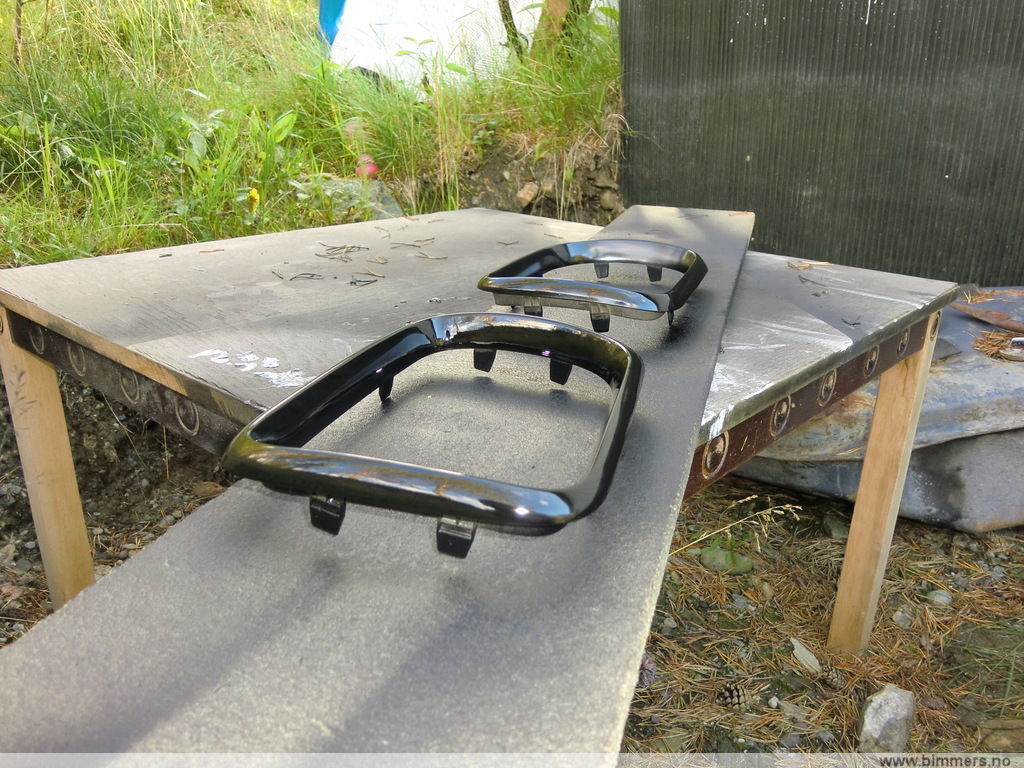

kest Skrevet September 7, 2011 Forfatter Skrevet September 7, 2011 Første laget med alpine hvit farge.

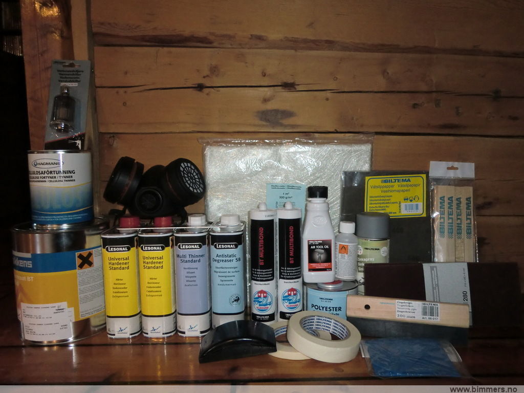

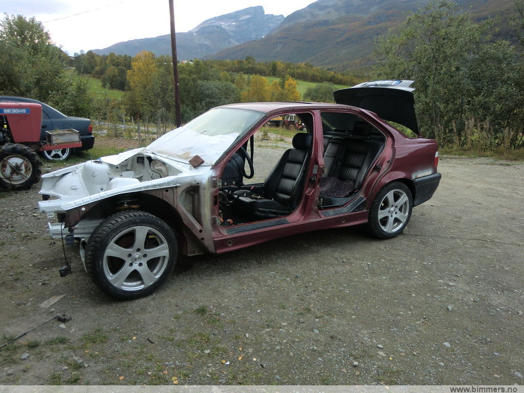

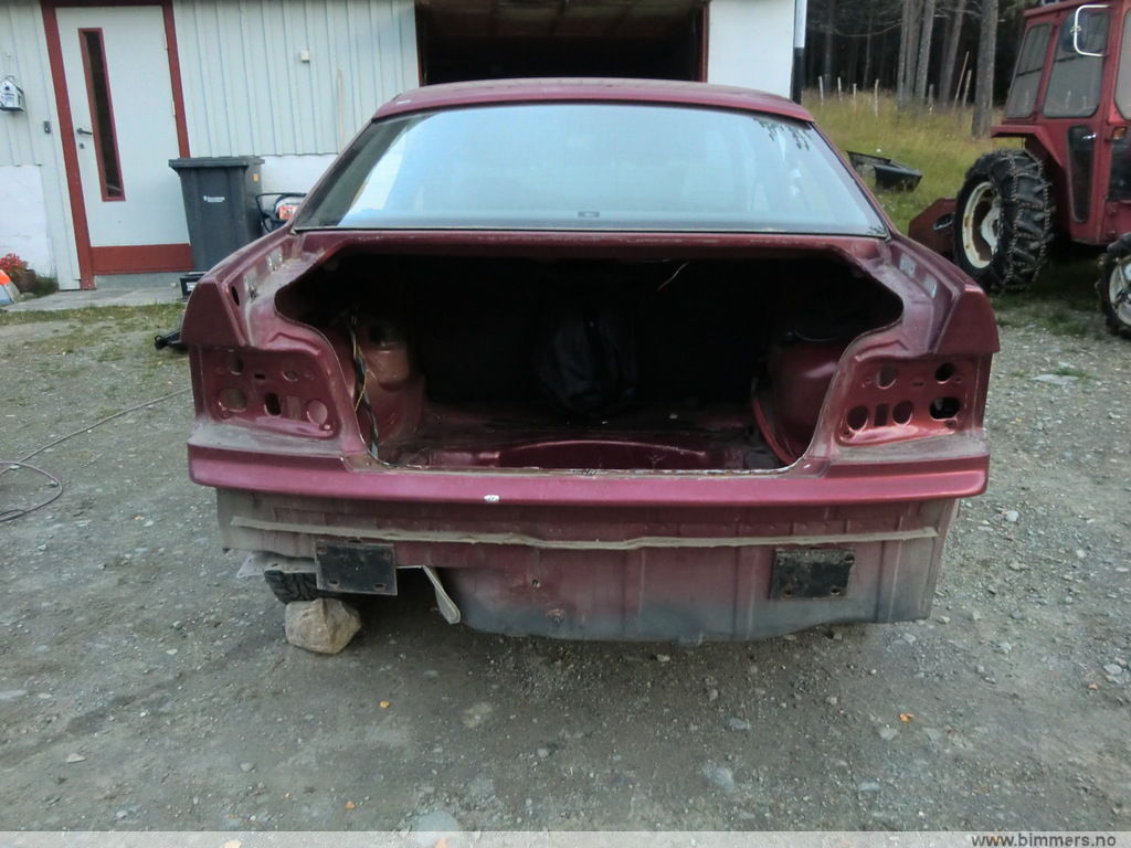

kest Skrevet September 8, 2011 Forfatter Skrevet September 8, 2011 I dag har jeg kjøpt lakk og noen andre ting som trengs.

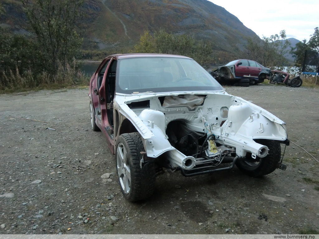

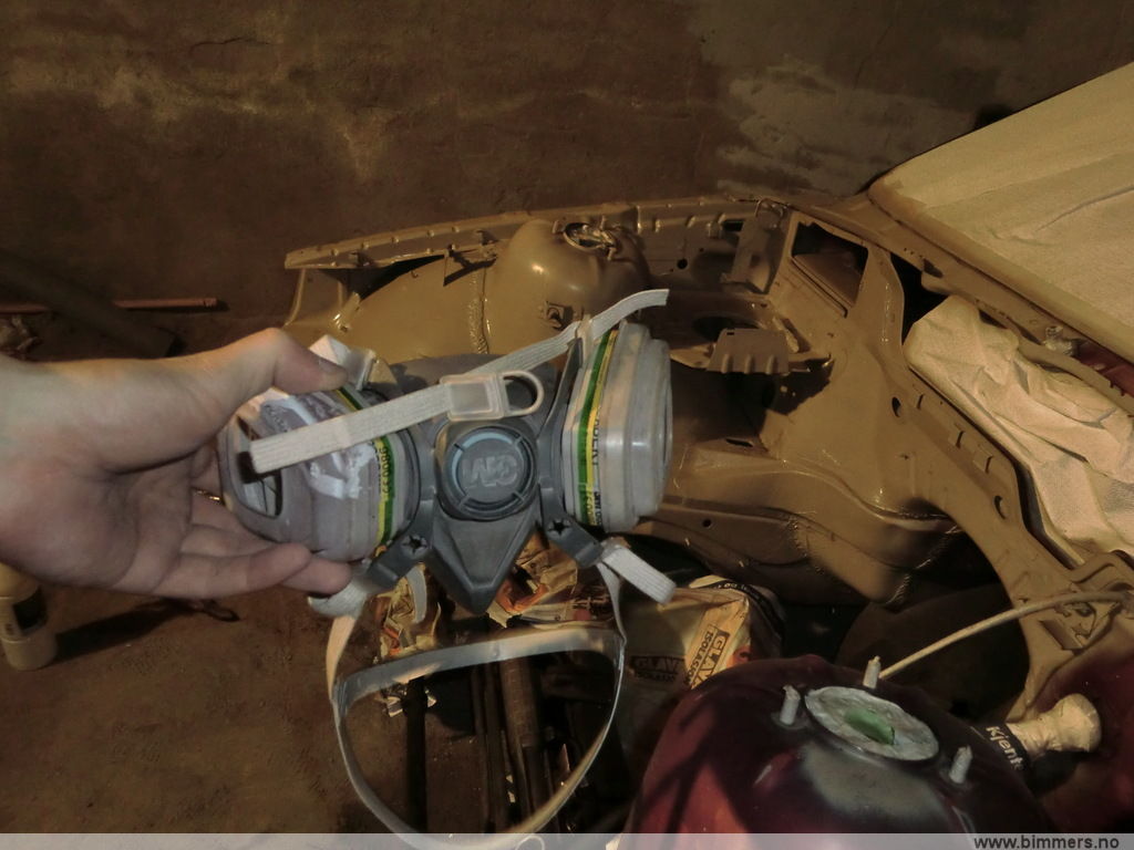

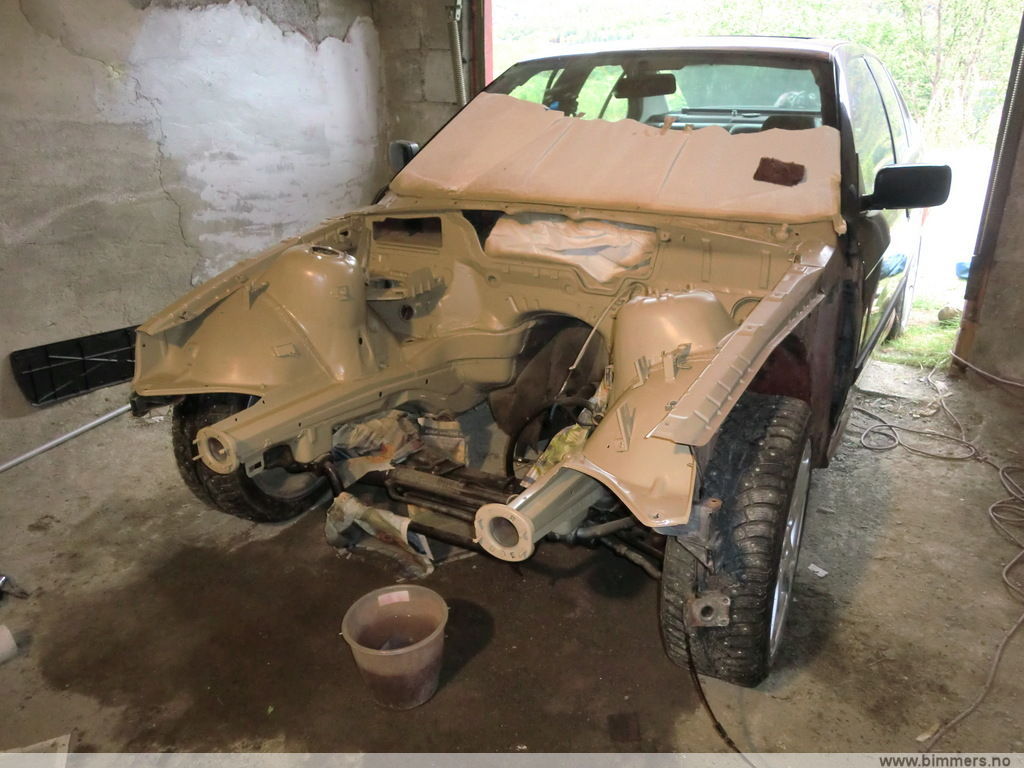

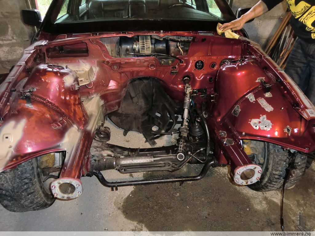

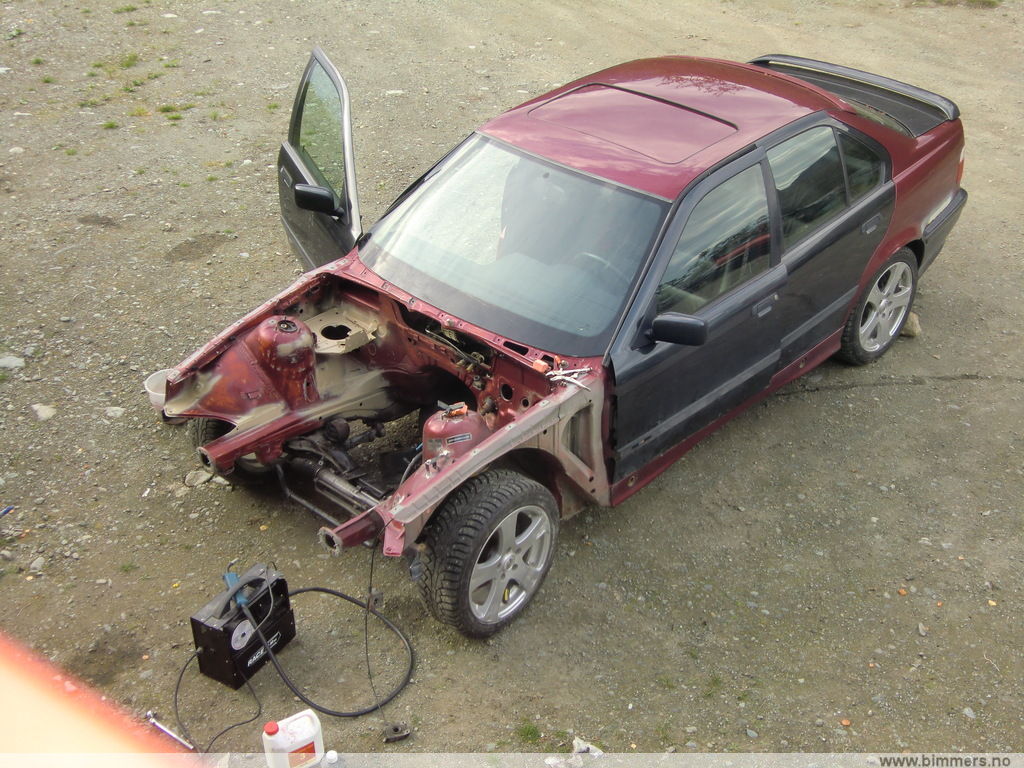

kest Skrevet September 9, 2011 Forfatter Skrevet September 9, 2011 I dag startet jeg med demontering og grunnarbeid.
thomascr Skrevet September 9, 2011 Skrevet September 9, 2011 ser ut til og bli bra dette fatter ikke helt motorvalget, men det er nå så som så
kest Skrevet September 9, 2011 Forfatter Skrevet September 9, 2011 Ja jeg får håpe det blir bra motor valget er egentlig ikke planlagt, men den virker til og være ok stand,og jeg skal få den godkjent ombygget og da har jeg alt komplett fra delebilen + at i e28 prosjektet skal jeg ha en 3,5 liter så e36`n blir litt mer hværdags bil

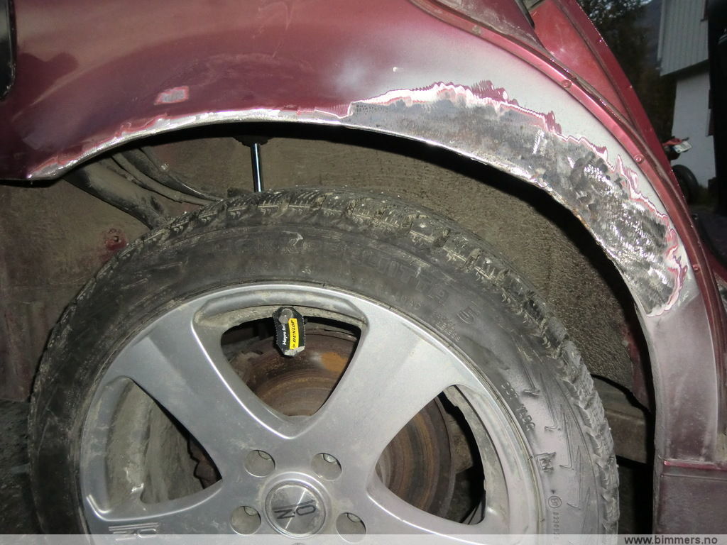

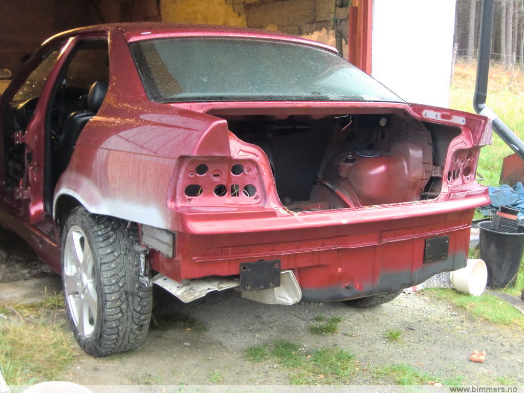

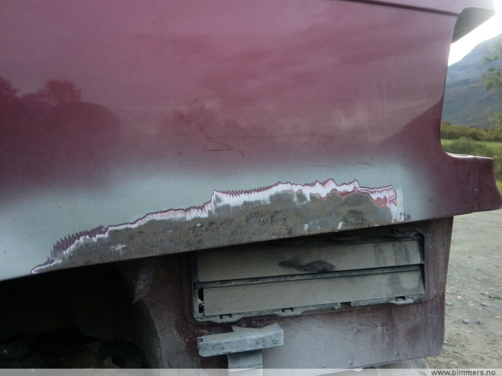

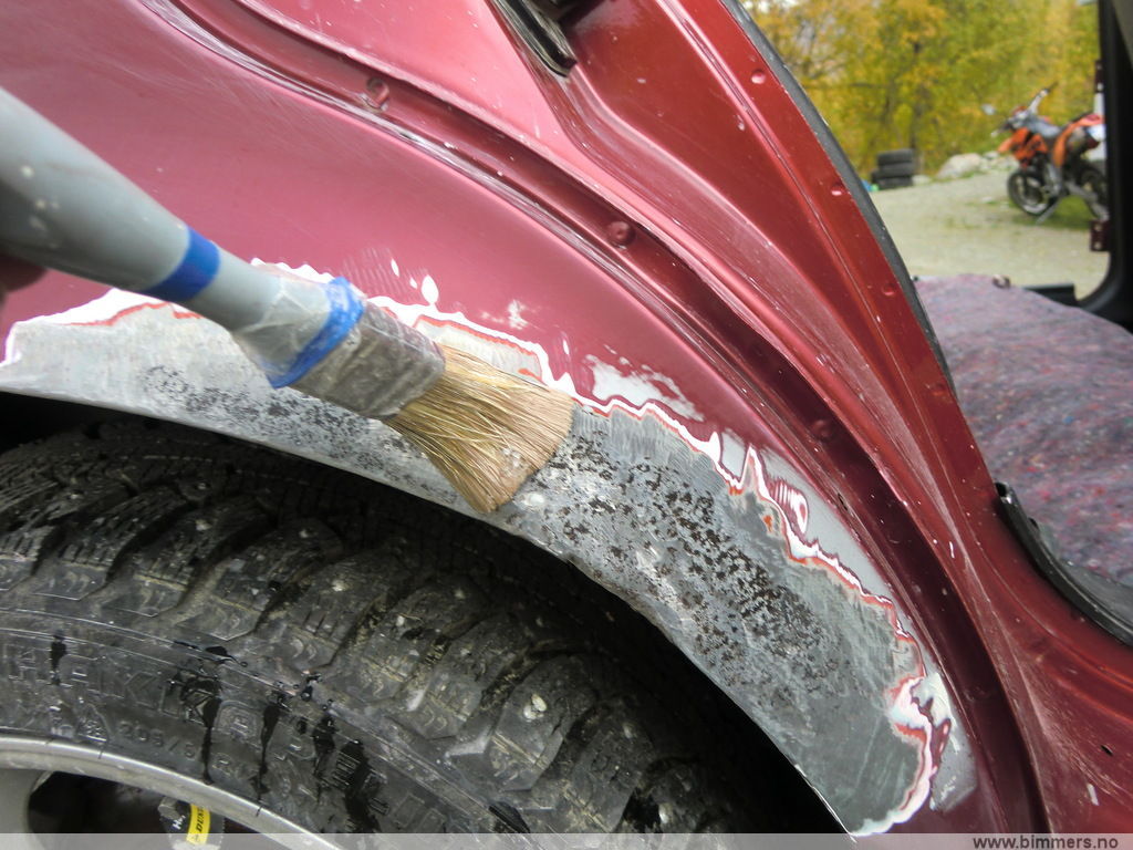

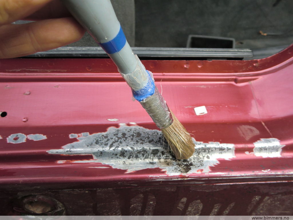

kest Skrevet September 15, 2011 Forfatter Skrevet September 15, 2011 Har en kompis som hjelper meg med nedpussing og vi finn ut det er positivt lite rust på bilen har nå pusset ned med 400 våtslip skal sparkle og pusse litt til, før det blir 800 våtslip så blir det 1200 til slutt
