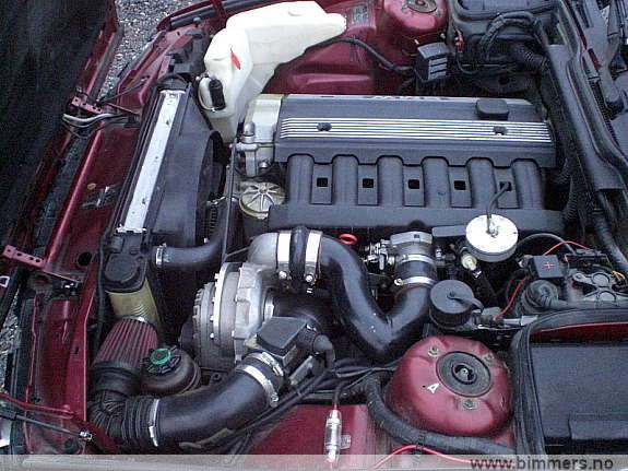

Robin L Skrevet Januar 30, 2011 Forfatter Skrevet Januar 30, 2011 her ser du. trangt om plassen.. lyden kan nå så være.. kjedelig om motoren suger inn masse dritt pga mangel på olje også. da er det likegreit å ødelegge lmm. hmm. dilemma. bilen er uten kompressor i skrivende stund, pga eukontroll. men branketten står der ennå.
