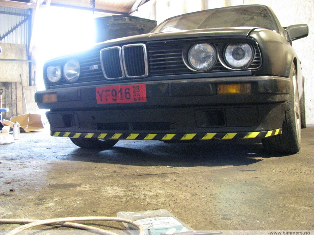

skal være 60/40 senk på denne, men bake er det 8,5 cm klaring mellom dekk og skjerm :shock: hva kan dette komme av ?

8,5cm mellom dekk og skjerm #-o
Det eg tipper er grunnen at du skrudde fast bærearmene når bilen var i luften? evt bilen må stå på bakhjulene når du fester bærearmene med hele vekten :D

Den synker nok mye ned når du begynner å kjøre, min og var utrolig høy med 60/60, så tok jeg meg noen kjøreturer i går og i dag, nå er den ca. 5 cm lavere, og den synker stadig.

er vel slik man skal gjøre det, for og få bilen lav med en gang og ikke vri foringene i stykker etter en stund.
