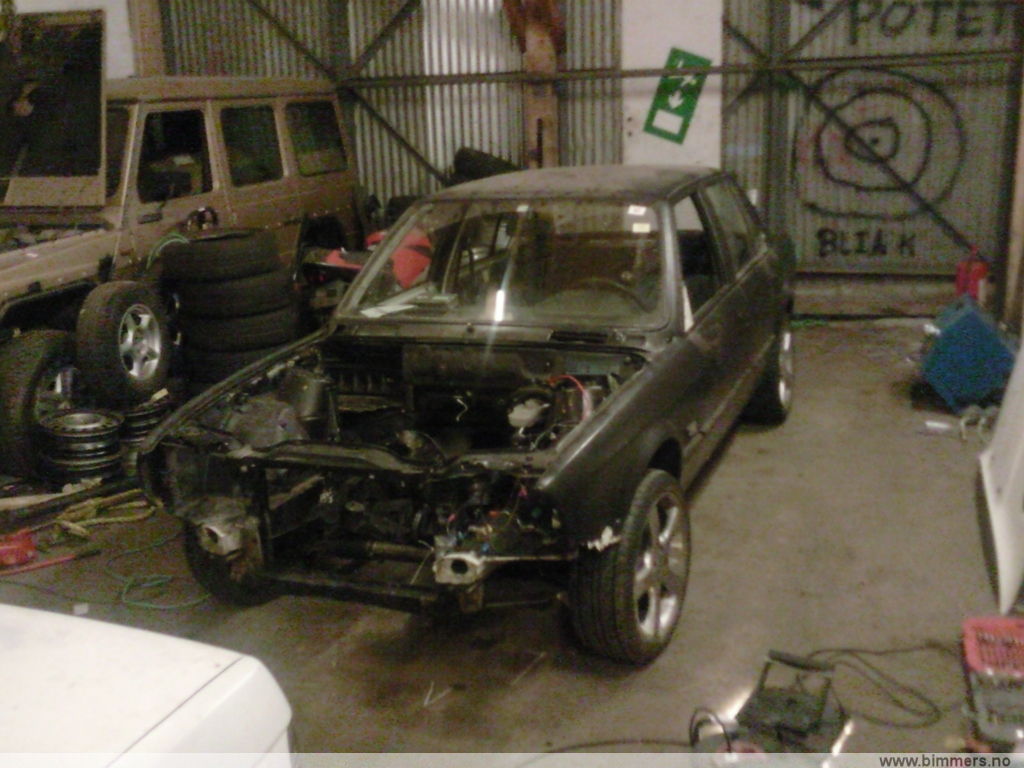

Gammel karroseriet,
Ribbet.

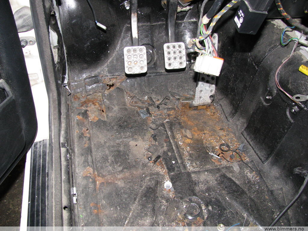

Rust? sjokkert over at gasspedalen ikke fungerer som på IL Tempo Gigante
Crash course in rust sveising / brannslukking under bilen...
