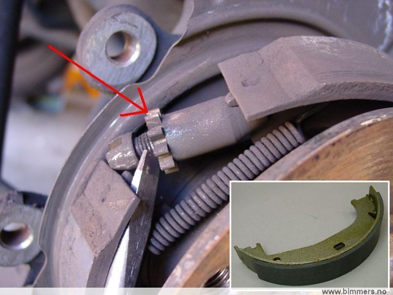

Jeg driver og skal stramme brekket mitt og har fått strammet en side alt.
Men så begynte jeg på den andre siden og da fikk jeg problemer, får ikke strammet det bra nok.
Har strammet det jeg kan oppe ved brekk spaken, men jeg får ikke rikket justerskruen.
Fant bilde av den på en annen tråd her inne, så har lånt bilde fra den.
Er det noen her som kan komme med ett tips om hvordan jeg kan få løsnet den? har prøvd 565 på den.
Det greieste er nok å ta den ut, sette den fast i skrustikka og skru den fra hverandre med ei tang. Deretter kan du gå løs på gjengene med stålbørste og 5-56 før du skrur den sammen igjen.
Et annet alternativ er å varme den godt opp med propanflamme.
Når du strammer håndbrekket er prosedyren følgende:
Slakk wirene forran. Juster håndbrekkskoene bak til de tydelig holder igjen hjulet og så slakker du av ett hakk.
Etterpå kan du stramme wirene framme på håndbrekket. ;)
henger meg på yngvejos der!! viss du ikke har propanflaske, så kan du bare legge den i diesel-bad over natta. det gjør samme nytta.
Yngvejos: jeg vet hvordan jeg skal begynne, følger brukermanualer når jeg skrur.
Men det er den messingskruen som sitter bom fast, messing tåler jo ikke all verdens.
Men jeg skal prøve og varme den litt opp, hvis det ikke går får jeg prøve diesel-bad.
Om ikke andre har noen bedre ide da?
Om den skulle gå i stykker så har du sikkert råd til ny - koster ca 100kr for den justerings"dingsen"
Jeg hadde lagt den i wd40 eller annen rustløser(over natta er sikkert greit), satt den i skrustikka og begynt å vri. Går den i stykker da - kjøp ny!
det du også kan gjøre er å legge den i ett glass med cola gjør samme nytte som wd40 osv. bruk så varme forsiktig og prøv med tang og løsne den.
Takker for alle gode råd! :)
Har fått løsnet den, men du 2000Touring. Hvor kan man kjøpe billige BMW deler? Virker ut som du vet det... Send det gjærne på en pm om du vil...!?
