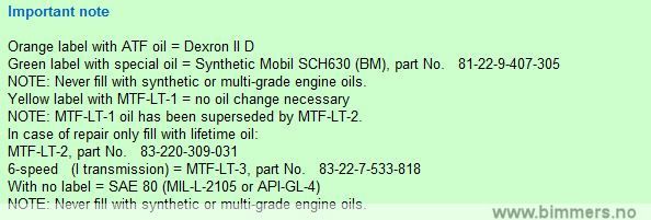

T. Thøgersen Skrevet Februar 4, 2011 Skrevet Februar 4, 2011 Tenker på å bytte girolje på bilen min, -07 118d. Noen som sitter på info om oljemengde/type, og om det trengs noe "spesial" verktøy for å gjøre jobben selv? Tar gjerne mot evt tips fra folk som har gjort dette.
Otis Skrevet Februar 4, 2011 Skrevet Februar 4, 2011 Autodata sier dette; Hadde ikke mengde, desverre.
Otis Skrevet Februar 4, 2011 Skrevet Februar 4, 2011 Her er enda mer detaljert info om girolje. http://www.2shared.com/document/aIBINiN ... Oljer.html Last ned er nede til høyre. Noe reklamebasert.
T. Thøgersen Skrevet Februar 6, 2011 Forfatter Skrevet Februar 6, 2011 Glemte å si at bilen min er Pre-facelift, hvis det har betydning.
Otis Skrevet Februar 6, 2011 Skrevet Februar 6, 2011 Det var en forskjell på 0,1 liter i påfylling. http://www.2shared.com/document/7lEPV7O ... Oljer.html
