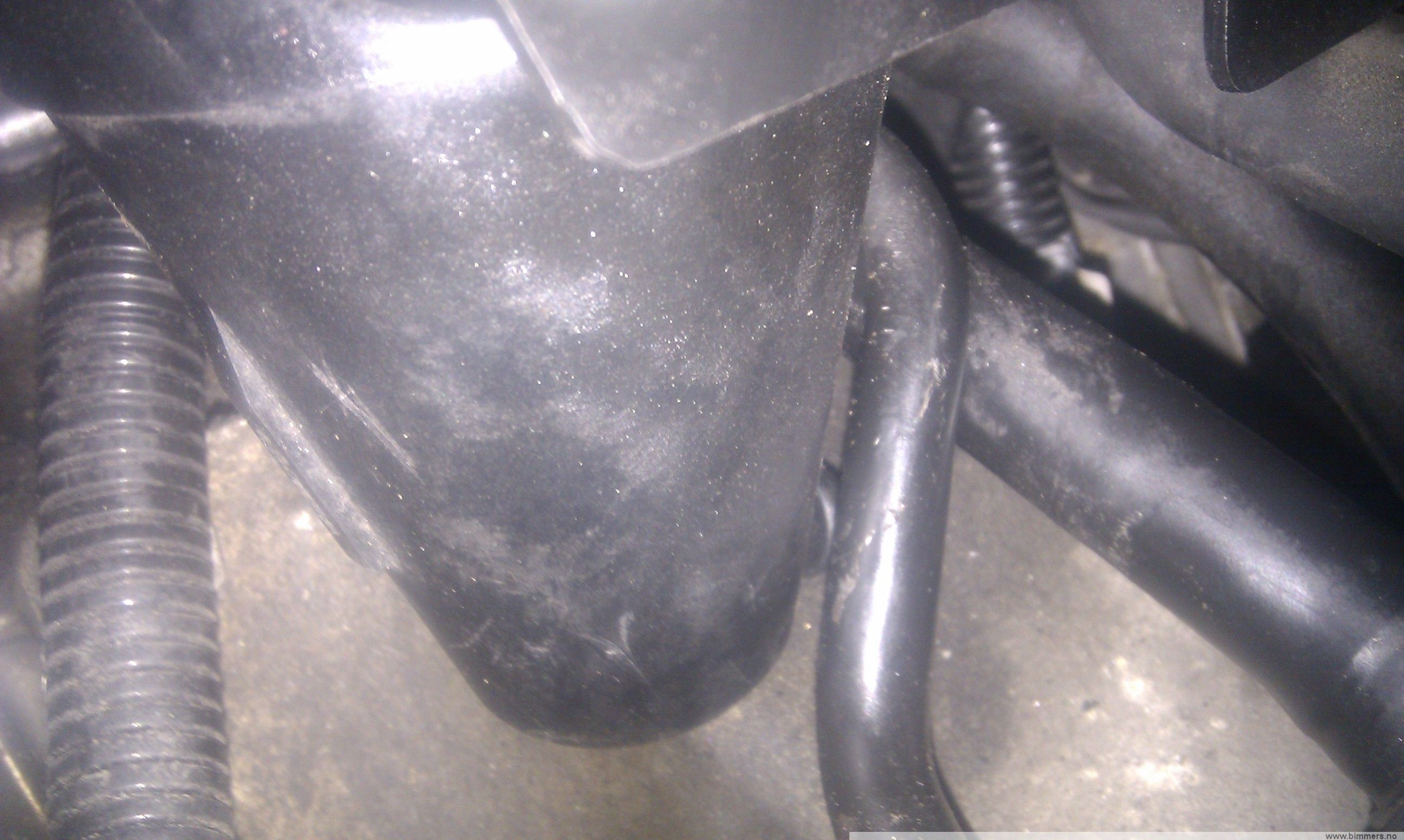

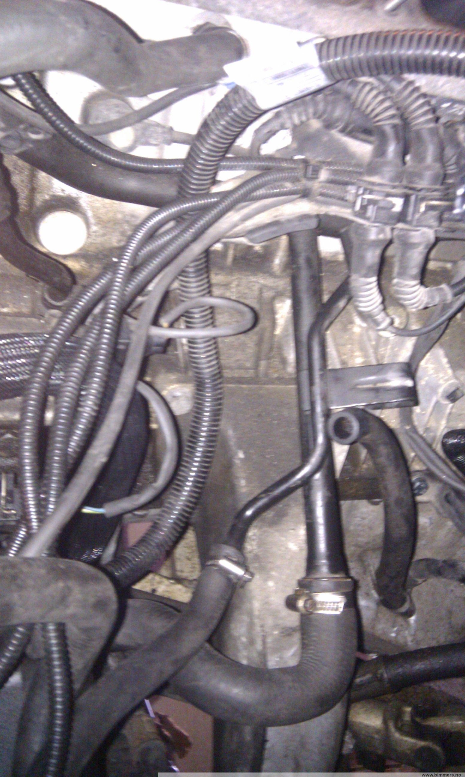

Dette røret som må bøyes :)
Tok i motorfestet på min, men burde vel gå bra med deg mtp andre motorfester på e36 ?
Hvorfor må den bøyes?:)
For å ikke ta i oljeutskilleren, du ser det bare er såvidt rørene går rundt på det andre bildet, det var etter en del bøying!
