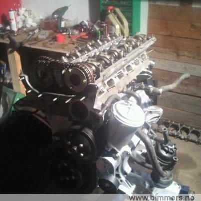

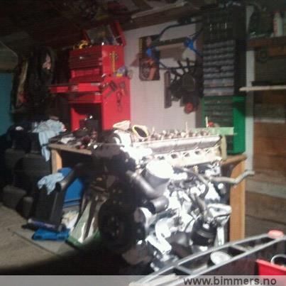

Da har man fått montert hydrauliske ventilene, kamakslingene og vanos :) + montert kamakselføler og veivakselføler der jeg måtte lage eget feste fordi de gamle knakk :) måtte også laget eget verktøy til å låse kamakslingene og verktøy til å flytte på den ene drevet får å montere på vanosen :)

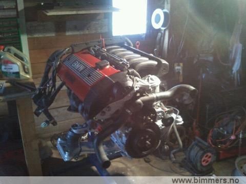

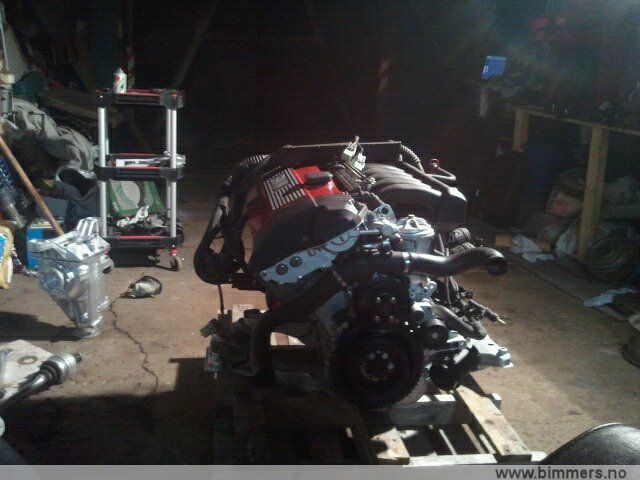

da var mesteparten på plass, bare noe vacumslanger og ledninger osv :) så er det bare å vente på girkassa.

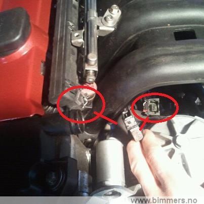

på begynnelsen av dyse railen kontaktene så er det en kontakt som stikker ut ? hvor skal den ? finner ikke noen ledninger på hvor den skal kobles til ? :S

Den stikka du nevner er til den store runde ventilen bak vanosen mellom toppen og oljefilterhuset, det går ei ledning ut fra den som skal opp i stikka på dyserekka :)
Det er en stikker på enden av ledningsnettet til coilene, regner med at det er denne du snakker om ? der kommer det en kontakt som går til Vanosen :)
tokk et bilde her. ledningen fra VANOS solenoid ledningen skal hvor ?? har en ledning som er bak oljefilteret som enthen skal gå til vanosen eller er den fra dysegaleriet som skal inn på vanosen ??
