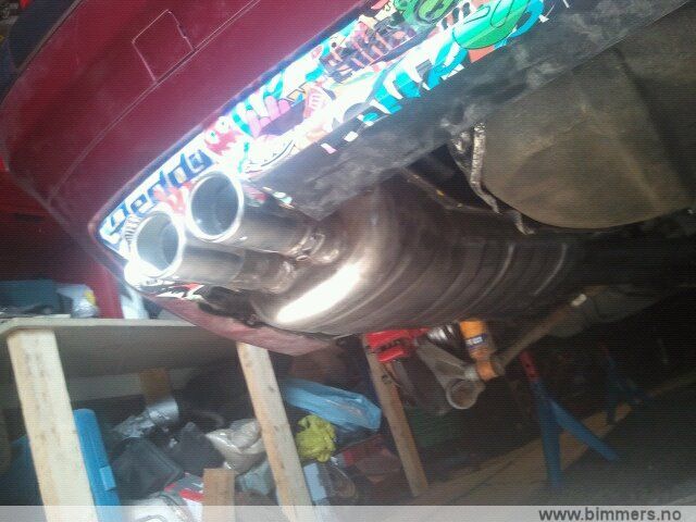

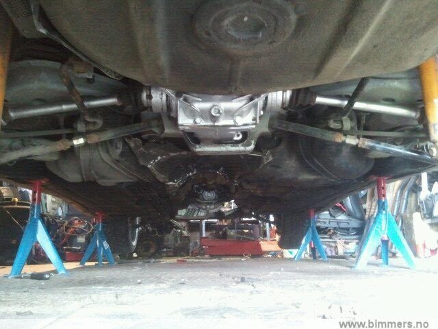

litt fra dagens skruing :P fått på plass diffen, drivaksler, mellomaksel, forlenga girarmen, montert på varmeskjold og eksos + litt stickerbomb klistremerke på deffuseren bak for morro skyld ;) og montert på kromstusser til orginale 328 eksosen :D
