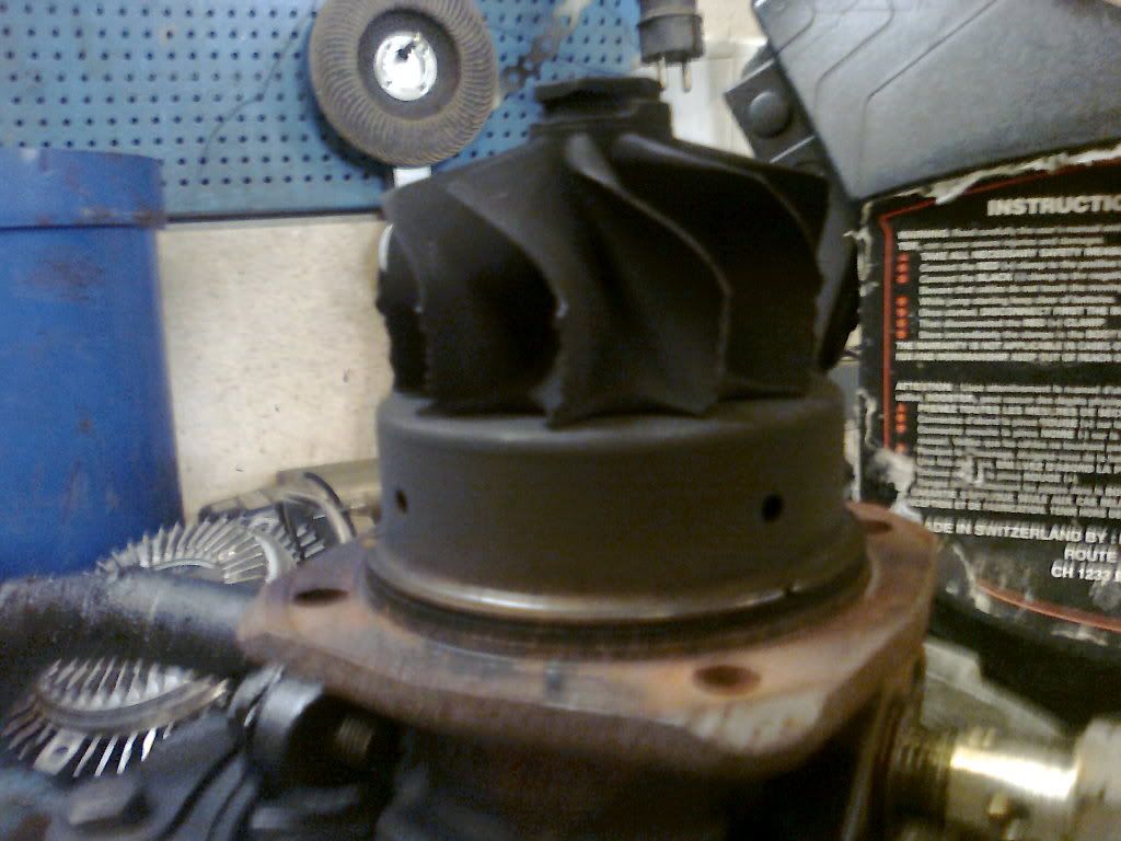

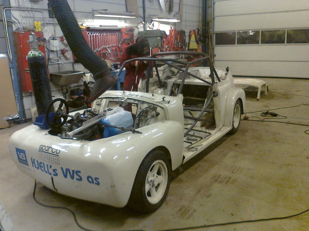

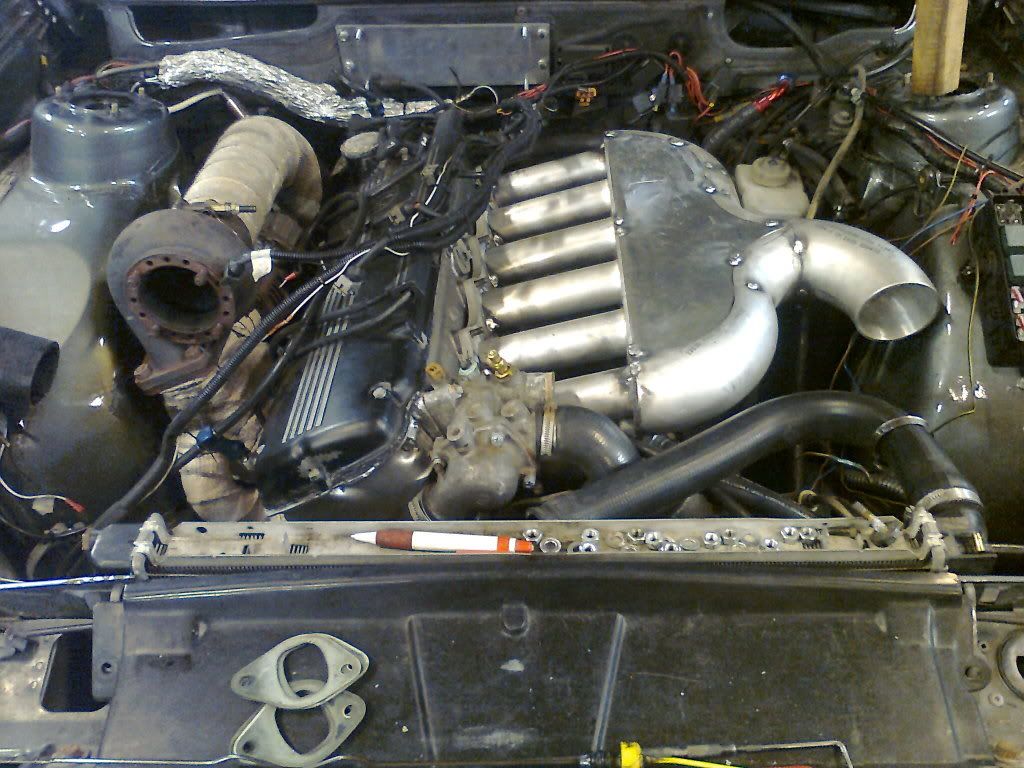

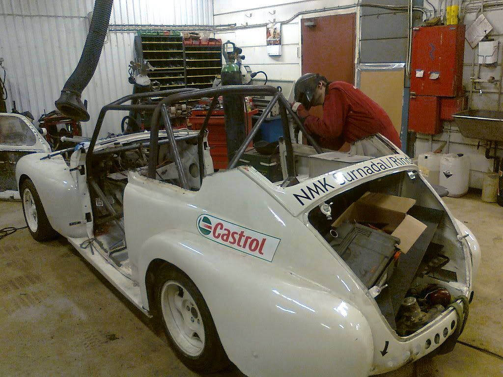

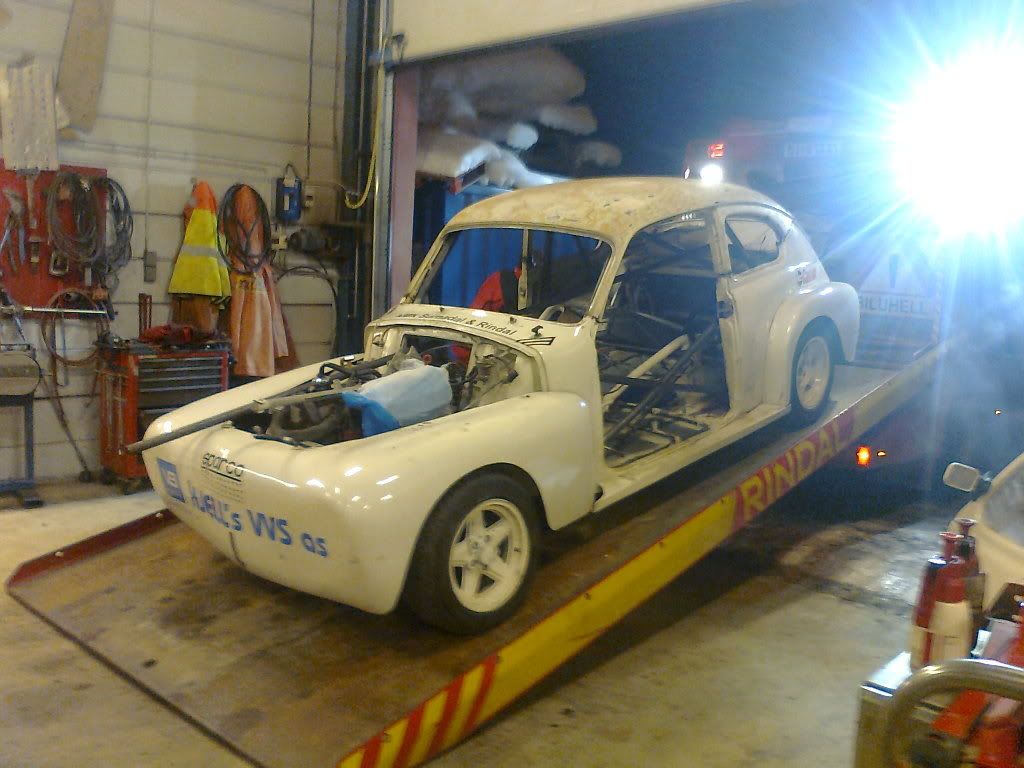

Hendseth Skrevet Februar 20, 2011 Skrevet Februar 20, 2011 Da har plenumet mitt kommet sammen Mangler bare dyseholdere og helsveising. Noen bilder Men det som er værre er at gt40'en er for liten. Eksos-skovelen bærer preg av varme tror jeg. Ser at det har hver ganske varmt på eksosanlegget også, for det ser ut som et fargekart Og asfaltmattene på girkassetunell og i gulv på høyre side var også ødelagt pga høy temp, pluss at luftekanalen som går under passasjersetet var smelta Så jeg skulle sikkert innvistert i større turbo og sveisa grovere eksos.. Bilde av eksos-skovel: Men det neste jeg må til med nå er vel burbygging Fikk litt "trening" i helga da jeg var med og bygde bur i en Volvo PV rallycross bil kan slenge med noen bilder av det og

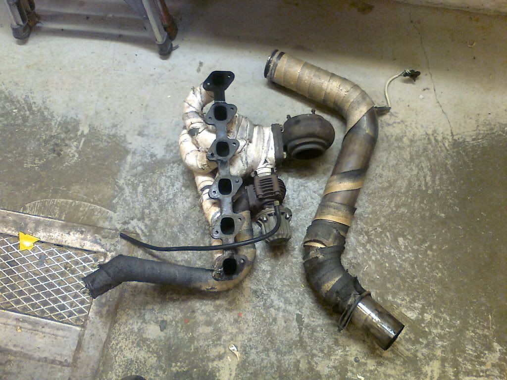

Hendseth Skrevet Februar 22, 2011 Skrevet Februar 22, 2011 Har nå konkludert med at jeg trenger sårt en større turbo! Plukka av grenrør i kveld, og det var løst glødeskall over hele grenrøret.. Eksospakning på sylinder 1 og 6 var blåst, pluss at kobberpakninga mellom turbo og grenrør var blåst. Så det har nåkk hver høy varme og høyt mottrykk Dempertårn/innerskjer var renska for lakk Et bilde av jernramlet jeg fikk av i kveld Har bestillt meg h-profilråder, HD vipparmer og cooper-ring pakning på ppf, blir fohåpentlig vis sendt i morgen Har 3skiva qarter master clutch liggende, så da gjennstår det å skaffe en gt42 og få bilen sammen og klemme ut enda litt mere effekt til våren Har foresten 765 trykkplate med 4 puck sinterlamell, e34 m30 innsug med flytta spjell og en litt varm gt4088 som kan selges

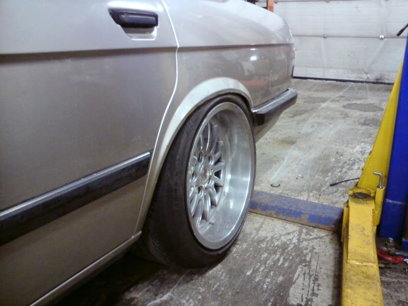

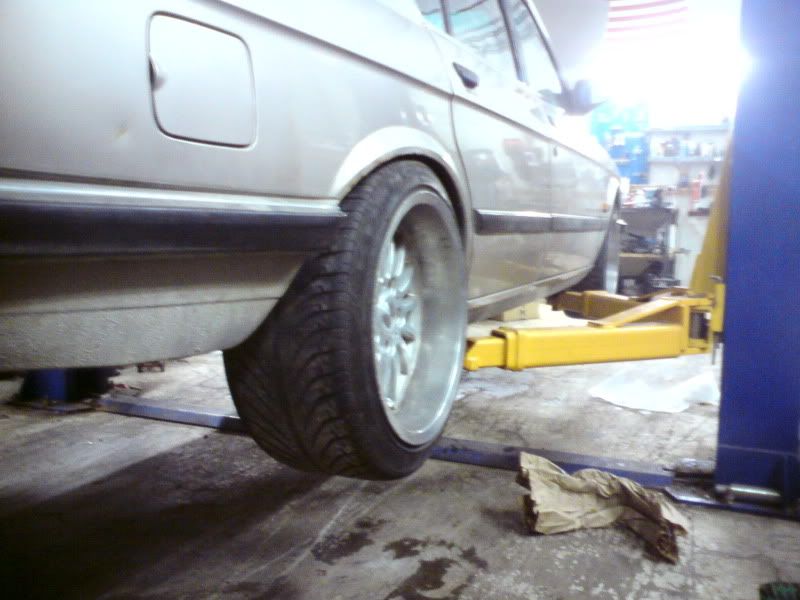

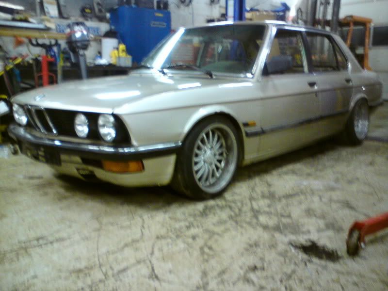

Frans2k Skrevet Februar 23, 2011 Forfatter Skrevet Februar 23, 2011 Da har jeg endelig fått gjort noe med bilen igjen Fikk gjort om dempertårna bak, så nå ble bilen lavere, men må valse mer, og justere litt mer opp Lengre ned kommer ikke hjula nå Justert helt ned Dog ikke brukbart Litt høyere bak, så har vi stuket, orka ikke å skru mer på coiloverene nå
