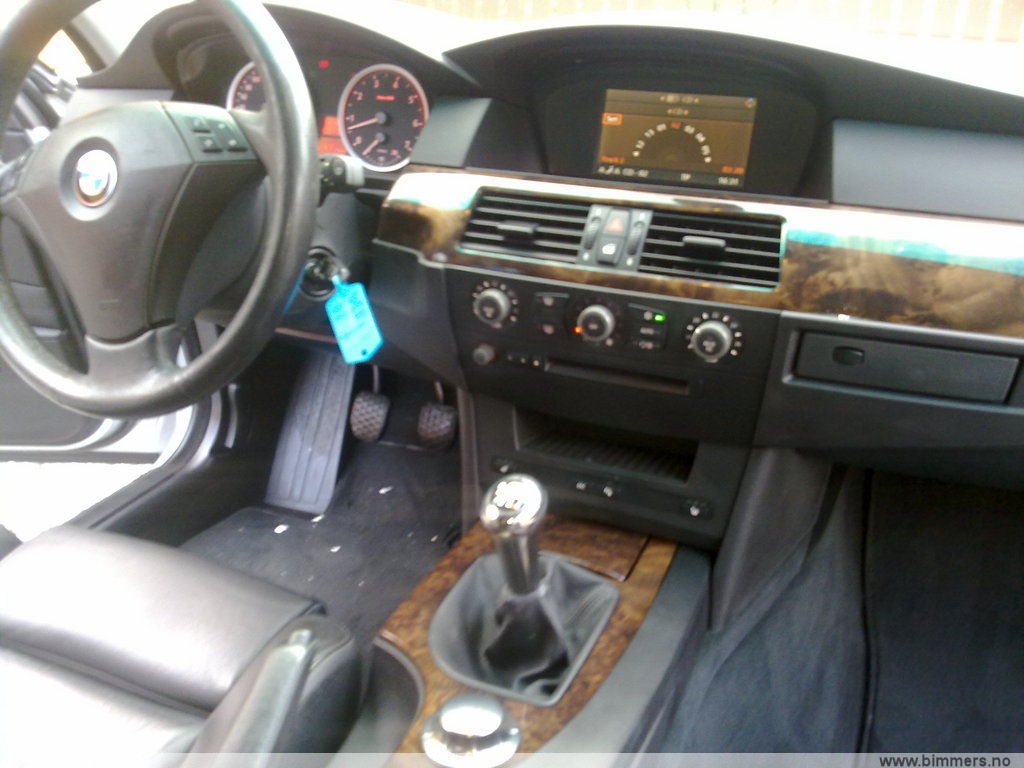

Hvordan ta av interiørlister på e60?
Skal av med alle treinteriørlistene, deksel rundt girspake og idrivehjul, samt et plastdeksel på ratt og titanlistene på alle 4 dørene. Er det noen som kan poste en link til DIY eller skissere selv opp fremgangsmåten. Må jeg bestille time på verksted for dette, eller kan jeg gjøre dette selv?
dør listene, da må dørtrekkene av. Resten pyttet du ett tynt skrujærn under og bare vipper opp klipsene. Idrive delen er også skrudd med skruer, de ser du ved og ta av girspake trekket det er klipset på.
Takk så mye:) Skal idrivehjulet bare draes rett opp. Er det noe plast som kan brekke?
idrive hjulet trekkes bare rett opp, sitter sikkert litt, pass på når du tar det på igjen at det er helt nedi sporet før du presser den ned, hvis ikke kan
du knekke noen spor.
