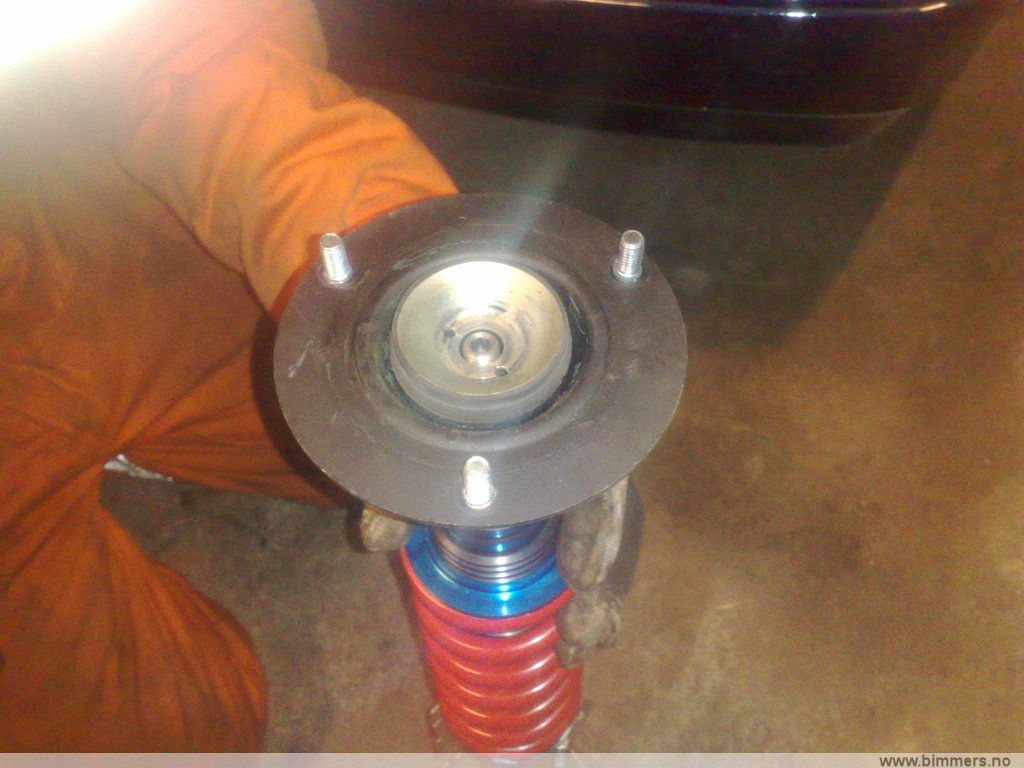

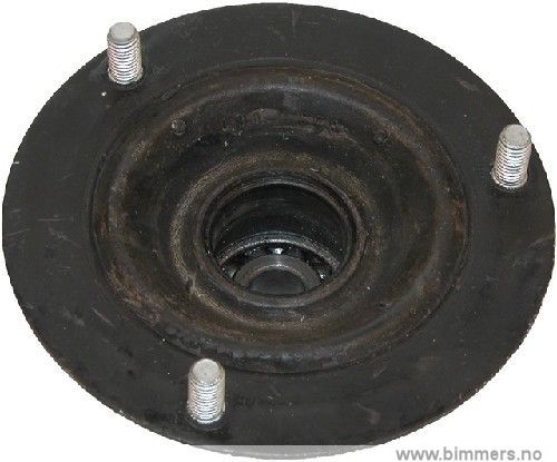

gamle topplageret passet ikke på coiloverene fremme. men har noen forsterket meyle topplager. men selve demper stangen med gjengeparti virker litt for kort iforhold til topplageret. har jeg en annen type topplager som er noe tjukkere? part nr:31331 092885
bilen jeg har er en 1992 e36 325... legger med noen bilder. type coilover er tyske Hiltrac

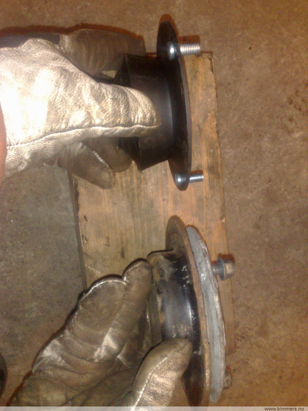

nye meyle er noe "tjukkere" har mer gummi...
hullet til de gamle topplagerene er litt større enn meyle. de gamle topplagerene er for store for coilover demperen.

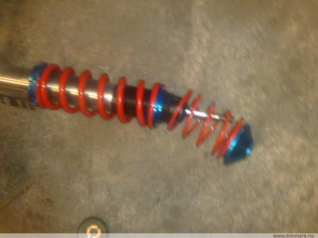

regner med den blå hylsa skal være med på toppen under topplageret?
meyle topplager gjengene stikker bare så vidt ut. og dette UTEN den blå skiven som hører til coiloverene. har satt på skiven fra gamle topplager på toppen her.

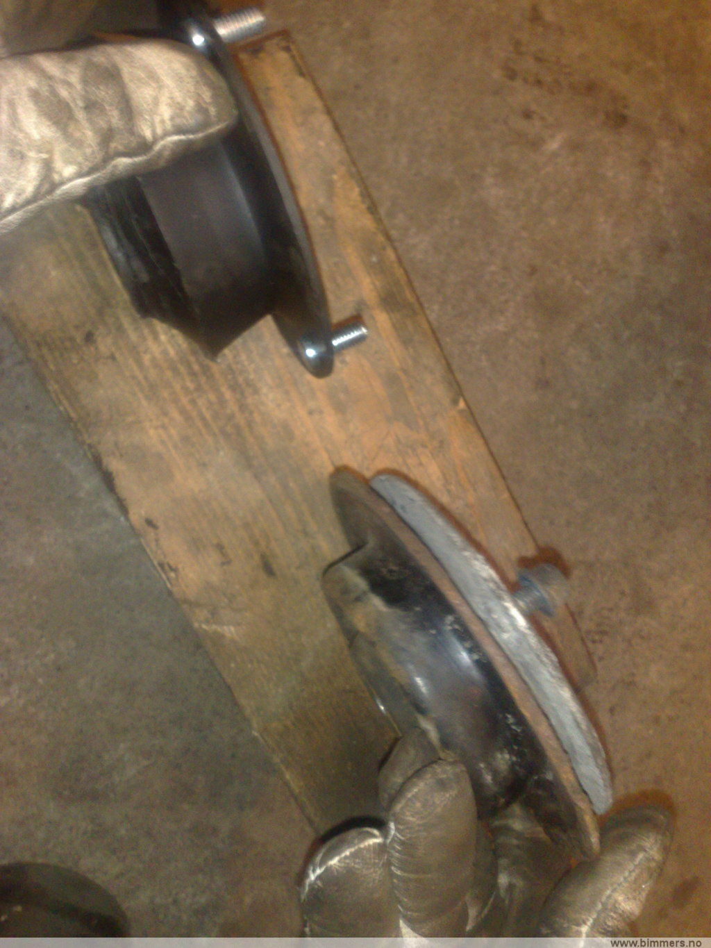

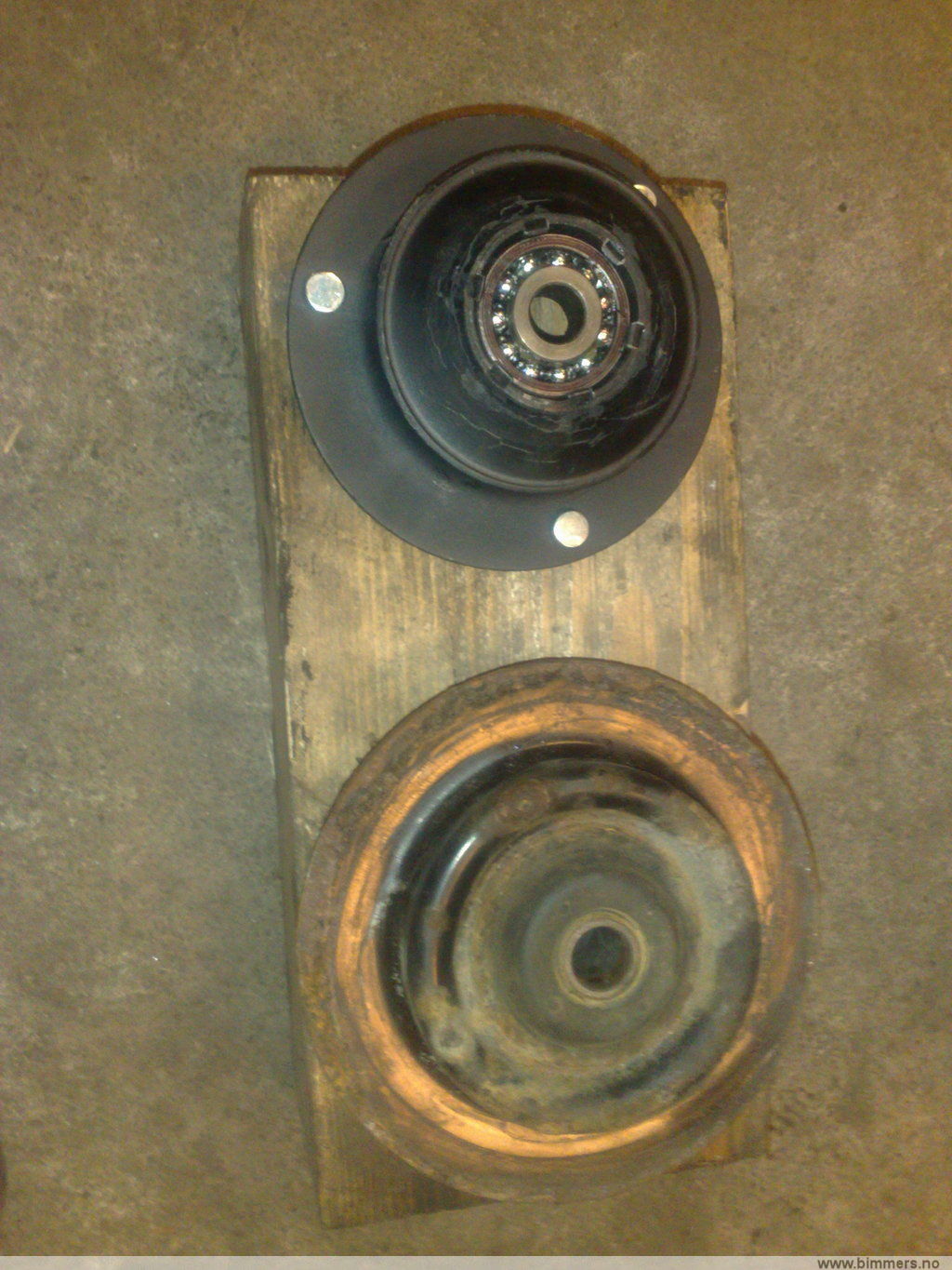

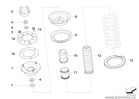

Ikke rart siden mutteren på ett orginalt topplager er senket ned i topplagret,
se nederste bildet.
Hva slags skive er det du sier du har satt på toppen fra det gamle topplagret ?

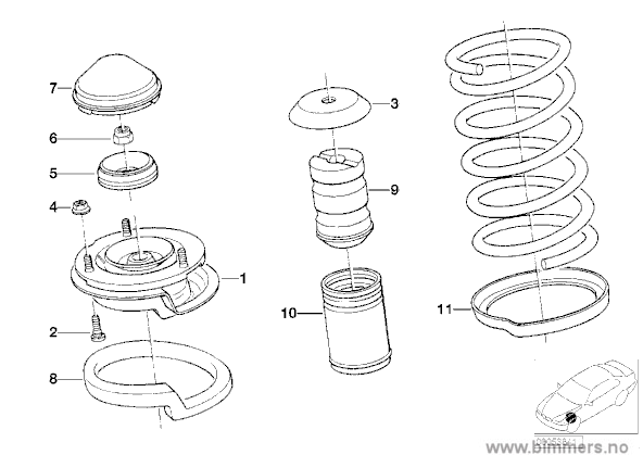

Ser ut som du har lagt på en ganske stor skive oppå tårnlagret. Skal bare
være en liten skive mellom tårnlager og mutter på oversiden,
se tegningen:
Her ser du ett montert topplager på e36 (vel og merke ett forsterket m3
topplager med offset på demperene, men ser likt ut mtp montering av
topplager på demperen).

Mener "hjelpefjærene" skal stå i bunn.
Hei! skal den minste fjøra stå i bunn kanskje ja?? når jeg fikk settet så var alt montert denne veien med den minste fjøra på topp... men har sett noen bilder her og der. og da ligger den fjøra på bunnen som du sier.... hmm..
er det noen fjørklemmer som passer coilover altså. veldig små fjører da med lite mellomrom... går det an og montere de på hub og jekke de på plass under bærebroa kanskje?
se nederste bildet.
se tegningen:
hei! kan være her problemet ligger da?? det er en god nedsenking i det nye topplageret. tok toppskiven fra det gamle topplageret. under mutteren på coiloveren er det en liten skive da. litt større enn mutteren bare... er det bare den som skal være på toppen?
under så regner jeg med at den blå konen skal stå med "pyramiden" oppover? som på ene bildet..men da vil den blå hylsen presse på lageret?
denne toppskiven (nr.5) monterte jeg.

Du skal ikke ha den store skiva (nr 5 på det første bildet du la ut) nei.
Det topplagret du har ser jo ut som det på den andre tegningen du la ut.
Ja, den blå "pyramiden" skal peke opp mot topplagret.
Også du må huske den store flate skiva under topplagret, den er der for å
hindre at demperen slår seg gjennom topplagret om gummien revner av
slitasje eller skade. Også må du huske den tynne skiva som fungerer som
støvtetting på kulelagret i topplagret. Innstalasjonen blir som på tegningen
under, 16 er støvtettingen, 17 er den store flate skiva. Under 17 kommer
"pyramiden". (du skal såklart ikke ha nr 18, 19 og 20 da dette er for orginal
fjærer og dempere).
fjærer og dempere).
