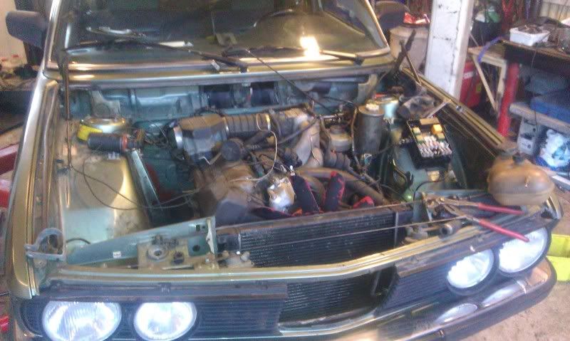

helland Skrevet April 13, 2011 Forfatter Skrevet April 13, 2011 da har bilen starta, kobla på batteriet og vridde på nøkkeln, starta umiddelbart gjenstår å montere eksos, mellomaksel, to bremserør, lufte bremsene, og montere ekspansjonstank til kjøleveska.. håper på test-tur på fredag

helland Skrevet April 14, 2011 Forfatter Skrevet April 14, 2011 fått montert mellomaksel, og rattstamme/styresnekke.. mangler å få tilpasse eksos og bytte en bremseslange, og to bremserør..

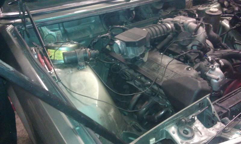

helland Skrevet April 14, 2011 Forfatter Skrevet April 14, 2011 eksos under montering, strevsomt å få tilpasset grenrøret, da noen har "tilpasset" det før
