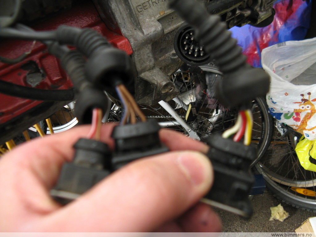

Har litt problemer med å finne ut hvilke kontakter som skal hvor !

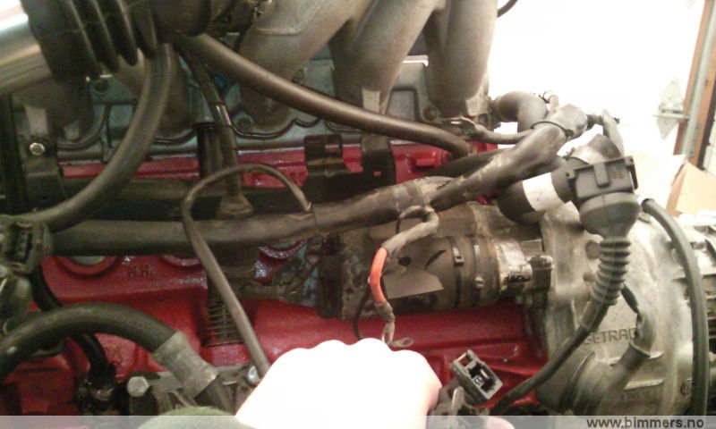

Gjelder da facelift ledningsnett på E30. Har tatt bilde av fargen på ledningene og hvor de står på el.nettet!
Setter stor pris på all hjelp!!

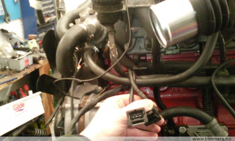

2 stk 3 pinnekontakter og 1 stk 2 pinnekontakt
1 stk 3 pinnekontakt ved dynamo

Har ikke leita frem skjemaet så blir fra minne men rimelig sikker på det er korrekt:
Venstre: tankventilasjon (liten svart sak)
midten: tps
høyre: tomgangsmotor
Trigger og sensor på pluggledning
Pinnekontakt ved dynamo, er vel til Lmm? De to andre er jo trigger og sensor, som kommer opp nede ved blokk under innsug, skal sammen med to andre kontakter
Hvor finner jeg tankventilasjon (liten svart sak)? Er preface motor, mulig jeg ikke har denne da?
Hvilke av de to er til trigger og sensor på pluggledning? Hvor sitter sensoren på pluggledningene?

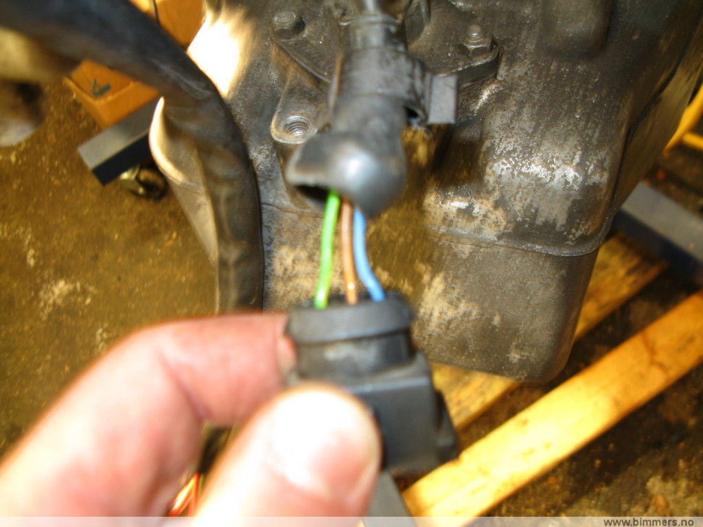

Har preface nivåføler, Trenger vel facelift nivaføler for at den skal passe da?
Bilde av nivåføleren min:
LMM min har 4 eller 5 pinner.. Det er en litt større kontakt på el.nettet mitt hvertfall.

Preface motor mangler tankventilasjonen ja.
Må ha nivåføler fra facelift ja.
Pluggledning 1 har en kabel på seg noen centi fra fordelerlokket.
For å finne riktig kontakt som er trigger/pluggkabel må du måle mellom kontakt og hjernekontaken. Triggern går til stikk 47 og 48 i hjernekontakten.
Skjer ikke noe galt om de er feilkobla, motoren er bare død.
Predace mangler tankvent og den til pluggledningnr 1. Da sitter du igjen med to løse. 3 om du driter i nivåføleren
