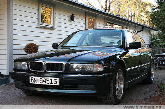

Tips og råd til vedlikehold på en E38 - 740.
Trenger litt tips fra proffer om hva jeg bør være obs på. Og hva jeg bør absolutt ikke gjøre med tanke på vedlikehold/sevice.
Ellers tips ellers om type bil er også hjertelig velkommen:)
På forrhånd takk.

Gratulerer med flott e38! :D oxfordgrønn eller? knallfin farge isåfall

TAKK!! Vært en drøm lenge som endelig gikk i oppfyllelse:)
Oxfordgrønn kan stemme:) Men har litt skader i lakk og rust som nevnt. Tenkte å sende den til helakkering mot vinteren. Få fargen helt ned:) Ellers er jeg MEGET fornøyd. Litt knask rundtom, men det tar jeg underveis.
