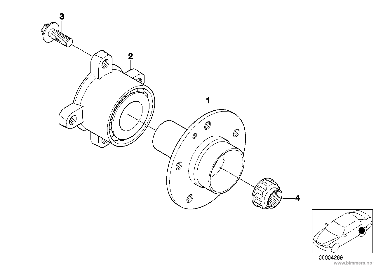

Bimmerfører Skrevet Mars 2, 2011 Skrevet Mars 2, 2011 Hvor får man tak i verktøy til mutteren (DEL 4 PÅ TEGNINGEN) Er det noen som har noen forslag til dette. Bilen står nå på 4bukker med demontert bakaksling og defekt hjul-lager, så jeg må bestille denne pipa.
Haug530D Skrevet Mars 2, 2011 Skrevet Mars 2, 2011 Er det ikke vanlig 12 kantet pipe som skal brukes der da?
Bimmerfører Skrevet Mars 2, 2011 Forfatter Skrevet Mars 2, 2011 Jo 12kant 38mm tror jeg. Søker på tools og tess, men inge har 12kant i så store dim
BTK-530 Skrevet Mars 2, 2011 Skrevet Mars 2, 2011 Jo 12kant 38mm tror jeg.Søker på tools og tess, men inge har 12kant i så store dim Ikke så vanlig dimmensjon det der. Men stikk innom eller ring de. Det er å få tak i..
Haug530D Skrevet Mars 2, 2011 Skrevet Mars 2, 2011 Er 36mm...kjøpte på jula jeg. Det har de på Biltema også

Bimmerfører Skrevet Mars 2, 2011 Forfatter Skrevet Mars 2, 2011 Er 36mm...kjøpte på jula jeg. Det har de på Biltema også Har du noe varenummer på denne?? Er du 100%sikker på at det er 36mm, synes den ser større ut
janhanse Skrevet Mars 2, 2011 Skrevet Mars 2, 2011 Det er garantert 36mm 12 kant har akkurat byttet begge på min.
Bimmerfører Skrevet Mars 2, 2011 Forfatter Skrevet Mars 2, 2011 Fant bare 6-kant på tema jeg.. Da er vi 2
Mikael-B Skrevet Mars 2, 2011 Skrevet Mars 2, 2011 Jula har 12-kants piper fra 30 - 46 (inkl. 36). Varenr. på 36mm: 179-007.
Haug530D Skrevet Mars 2, 2011 Skrevet Mars 2, 2011 Fant bare 6-kant på tema jeg.. Da er vi 2 Ser nå at de ikke har 12 kant i den størrelsen nei.
Bimmerfører Skrevet Mars 2, 2011 Forfatter Skrevet Mars 2, 2011 http://www.jula.no/12-kantspiper-3-4-124808 Tusen takk
