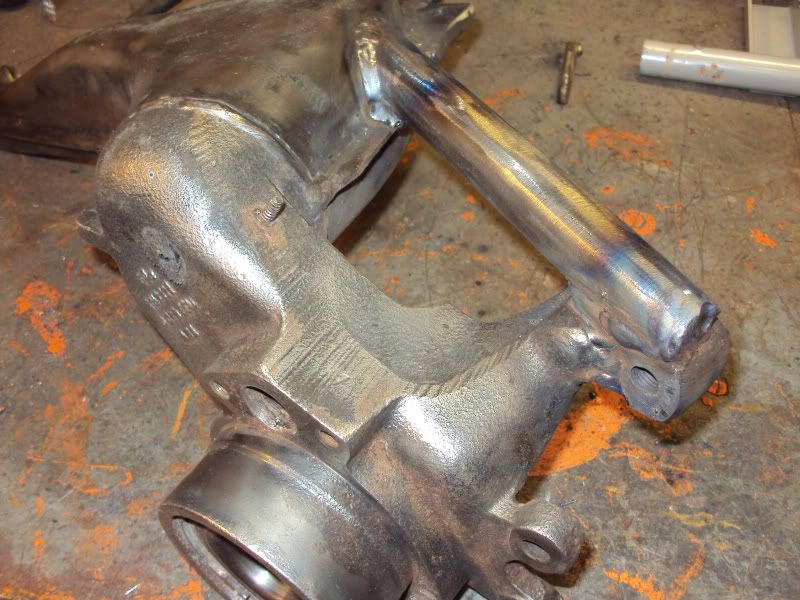

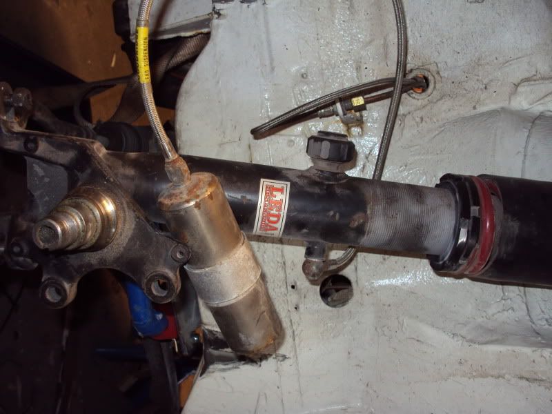

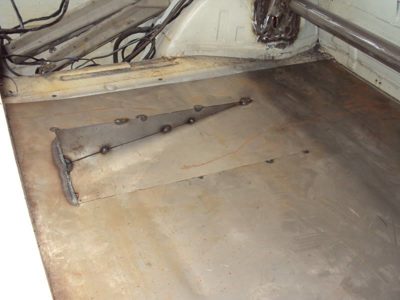

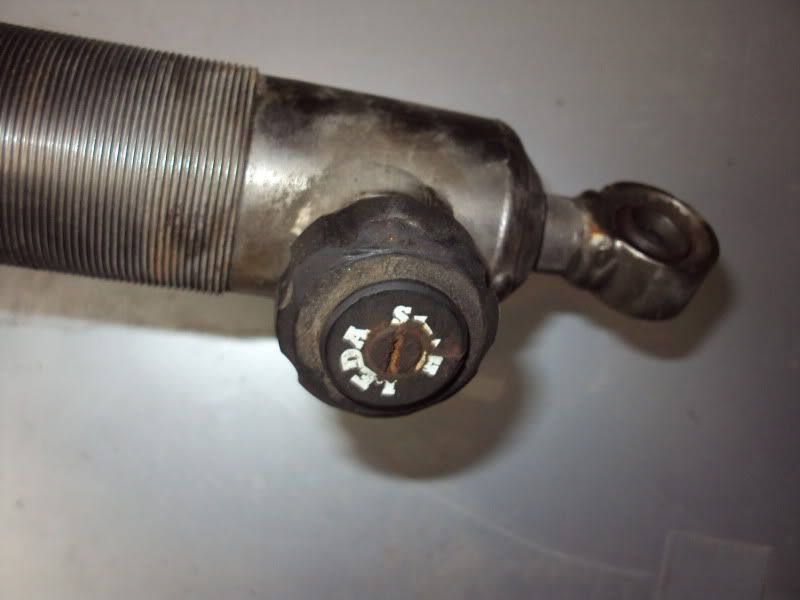

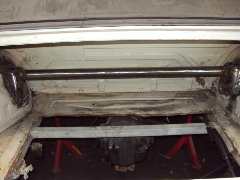

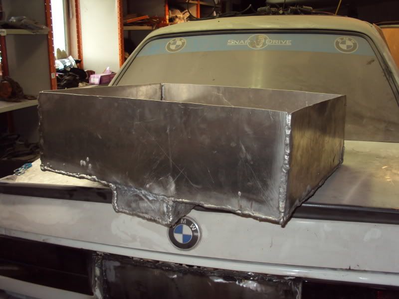

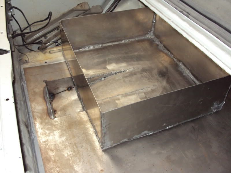

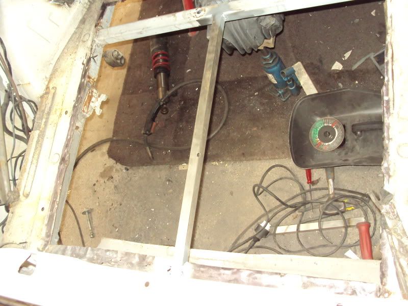

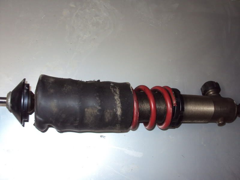

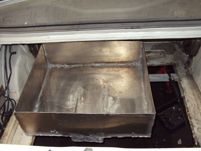

magne_ Skrevet Mars 21, 2011 Forfatter Skrevet Mars 21, 2011 Har fått kjøpt meg mer sveisegass nå, så fikk tatt ei økt på bilen i dag Fikk sveist på et rør mellom tårna bak: Coiloversene mine ser ca slik ut: Skal få tatt noen bedre bilder etter jeg har "overhalt" dem. Skal pusse gjengene, og smøre med høytempbestandig kobberpasta. Eller er det noe annet som er bra å bruke på gjengene? Er igang med å lage meg en bensintank eller fuelcell om du vil. Har ikke sveiset alu før jeg begynte med denne tanken. Er til nå brukt mig apparat, men tenkte å prøve på å bruke tig på resten. Var noen porer i sveisen til å begynne med, men alle skal være tettet igjen nå.. Ser for meg at den blir stående slik: Har også sveiset på en "avstiver" som bensintanken kan ligge på.. Skal selvfølgelig legge en tynn plate over også. Den tåler at jeg går på den, så da tåler den tanken også
Bmweee Skrevet Mars 21, 2011 Skrevet Mars 21, 2011 nå skal ikke eg belære deg med sveising av alu, er langt ifra noen verdensmester selv.. men tror eg ville øvd meg på tig sveis også sveist med det på tanken Er utrolig lett bare man prøver litt og resultatet blir jo veldig bra;) Fikk sveise mye alu med tig på skolen..desverre veldig ute av trening da dette er en treningssak..:/
magne_ Skrevet Mars 21, 2011 Forfatter Skrevet Mars 21, 2011 nå skal ikke eg belære deg med sveising av alu, er langt ifra noen verdensmester selv..men tror eg ville øvd meg på tig sveis også sveist med det på tanken Er utrolig lett bare man prøver litt og resultatet blir jo veldig bra;) Fikk sveise mye alu med tig på skolen..desverre veldig ute av trening da dette er en treningssak..:/ Ja, tror også det er løsningen. Er vell også lettere å få en tett sveis med tig?! Har såvidt prøvd meg på å tigge stål, og synes nesten det er letter enn å sveise med mig og selv uten serlig erfaring, så blir det som du sier et bra resultat! Får slange til tig apparatet på jobb nå til uka, så satser på å få brukt den litt
Bmweee Skrevet Mars 21, 2011 Skrevet Mars 21, 2011 Ja, vil tro det..Sveiste diesel tanker på 400 L på skolen..eg brukte tig, mens andre prøvde mig, tig ble mye bedre og tett, handler i grunn bare om å forberede rett og riktig strøm osv..så kommer resten med;) Har faktisk selv ikke prøvd på vanlig stål, veldig lyst å teste..! Skal selv handle slangepakke til apparatet hjemme.. "kjekt å ha":D Blir bra bilen etterhvert da!;D er så gira på 2 dørs e30 preface selv!
Mikael-B Skrevet Mars 21, 2011 Skrevet Mars 21, 2011 Tig er mye lettere å håndtere på alu og, siden det sveiser mye kaldere. Tror ikke jeg ville brukt kobberpasta på coiloverne dine, det trekker til seg både støv og vann.
magne_ Skrevet Mars 23, 2011 Forfatter Skrevet Mars 23, 2011 Tig er mye lettere å håndtere på alu og, siden det sveiser mye kaldere.Tror ikke jeg ville brukt kobberpasta på coiloverne dine, det trekker til seg både støv og vann. Oki gleder meg til å prøve! Skal være ac/dc apparat vi har på jobb, men er ikke helt sikker.. Men det finner jeg raskt ut når vi får den nye slangepakken som er bestilt Har du forslag til hva som er bra å ha på gjengene? Bak er det ikke så farlig, da dem er i rustfritt. Men forrann er det værre Tipper at dem kommer til å ruste første dagen i bruk hvis jeg ikke har noe på gjengene..
KalMar Skrevet Mars 23, 2011 Skrevet Mars 23, 2011 håper du skal ha flere "kammer" inne i tanken slik at ikke besinen kan fly rundt forbi i krappe og raske svinger !
magne_ Skrevet Mars 23, 2011 Forfatter Skrevet Mars 23, 2011 håper du skal ha flere "kammer" inne i tanken slik at ikke besinen kan fly rundt forbi i krappe og raske svinger ! Ja, skal lage "skott" slik som er på drivstofftanker på båter.. Tenkte også på skum, men siden det funker godt på båter med kammer, så bør det funke i bil også
KalMar Skrevet Mars 23, 2011 Skrevet Mars 23, 2011 i bil er det vell mye raskere og bråere bevegelser en i en båt. Men små skott burde bli en bra løsning !

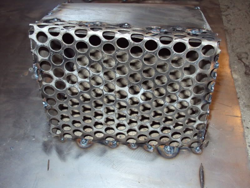

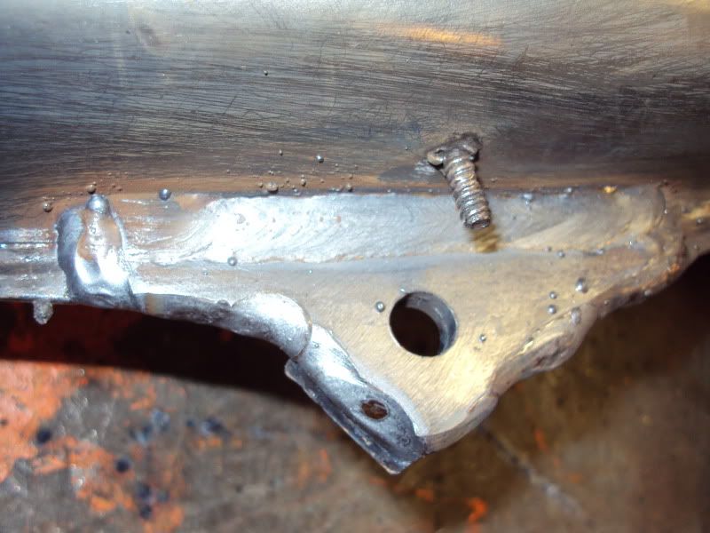

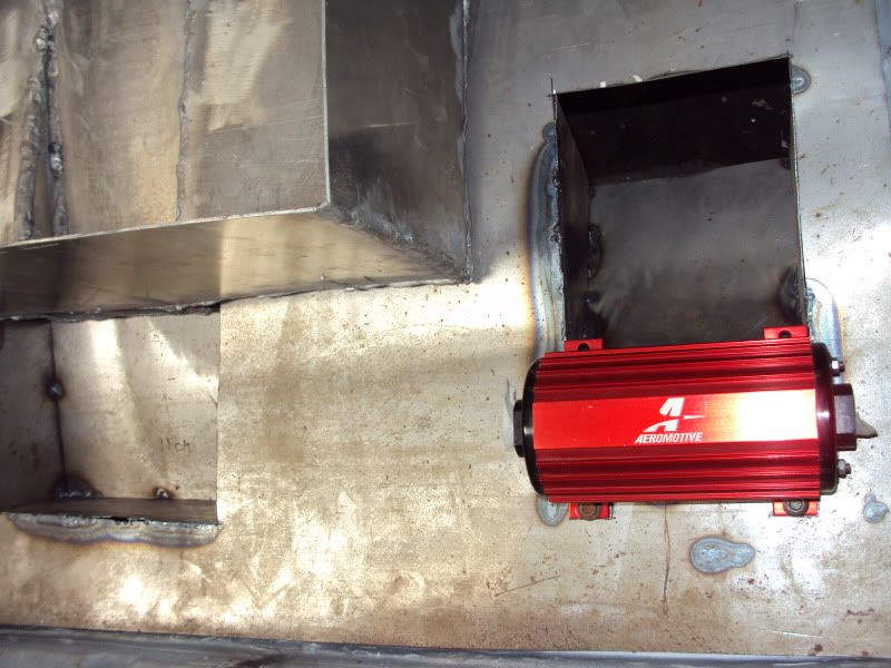

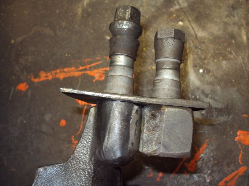

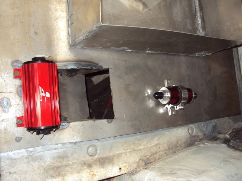

magne_ Skrevet April 3, 2011 Forfatter Skrevet April 3, 2011 Fikk gjort litt i forige uke, og nå i helga Jeg er igang med å lage ei plate til å ha i bagasjerommet. Slik blir det med tanken oppi: Har laget en løsning til bensinpumpa som jeg ikke har sett noen andre gjøre. Jeg har laget et luftinntak til bensinpumpa for å få kjøling. Pumpa utvikler jo mye varme, og varm bensin er jo ikke bra. Så blir spennende å se om det kan fungere bra Jeg har også litt forhøyning på bakluka, så lufta kommer ut også. Når jeg kjøpte pumpa, så var planen turbobygg. Den blir jo overkill på org motor, men satser på at det blir bruk for den etter hvert Satt på en netting i åpningen, er ikke sikkert dette er vits i, men bedre å være på sikre siden.. Er også igang med å modde litt på bærearmene bak. Skal jo ha 535 nav bak, så må flytte festet til coiloveren lenger bak. Laget meg en slags jigg om du vil for å få lik avstand på begge sider. Ferdig sveiset: Har også lagt på en liten platebit på hver side av der hvor stabbstaget er festet. Glemte å ta bilde av dette når det var ferdig, er kun plate på ene sida på bildet: Laget også en forsterkning ut til festet for coiloveren. Blir jo ekstra belastning på dette punktet, når festet er flyttet 30mm lenger ut fra bærearmen. Sveiset også på en avstiver mellom innfestningene mot traversen, men glemte å ta bilde av dette. Har fått lakert begge traversene og alle 4 bærearmene i ettermiddag, men har ikke tatt bilder av det ferdige resultatet enda Håper på tilbakemeldinger og konstruktiv kritikk!

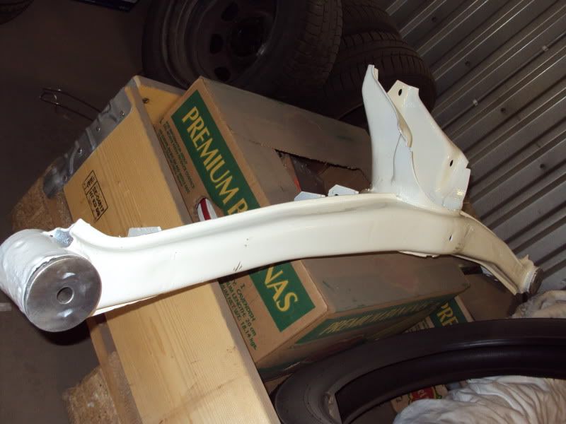

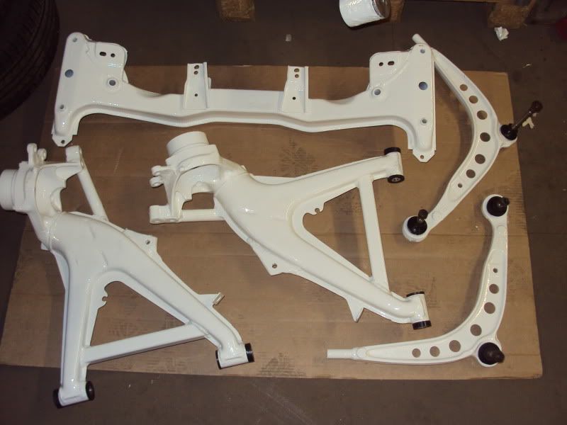

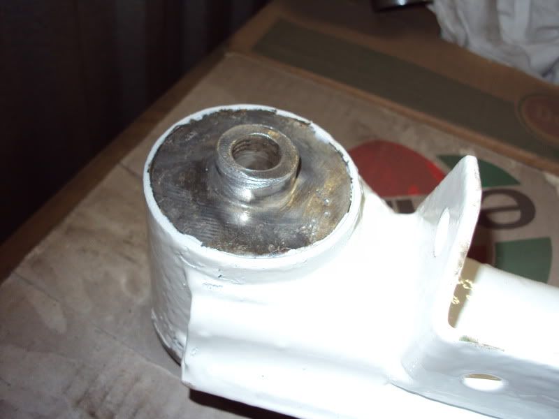

magne_ Skrevet April 7, 2011 Forfatter Skrevet April 7, 2011 Nå er understellet ferdig lakka Er som dere ser en litt uvanlig farge jeg har lakert det i, men tror det kan bli stilig! Hvis jeg vil ha det svart, er det jo bare å sprøyte på tectyl.. Traversforingene er i aluminium. Har også fått pressa i foringene i bærearmene, er polyuretan 75D. Satser på at det er passelig stivt! Vil ikke ha alu der, for noen plasser er det greit at det gir litt etter. Brukte faktsik skrustikka og gummihammer for å få i disse foringene Var veldig mye enklere enn å begynne med verkstedspressa..
winchester Skrevet April 7, 2011 Skrevet April 7, 2011 Stilig farge det der, men vanskelig å holde ren!
