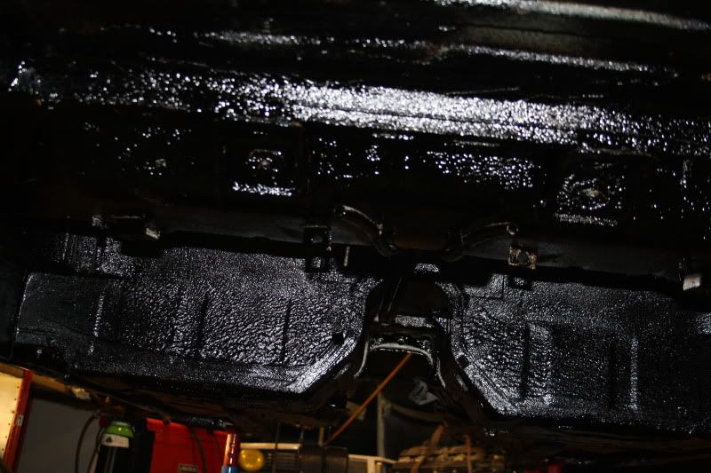

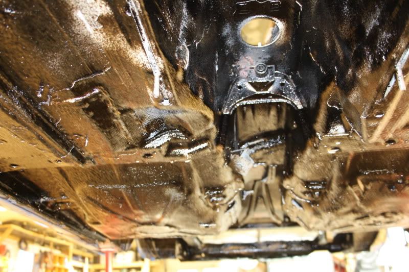

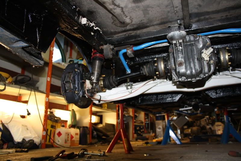

Har fått tatt meg ei økt i dag. Har tectylert hele bilen under. En skikkelig drittjobb, men greit når det er gjort. Har ikke noen bilder fra før jeg begynte, men bilen var lakkert hvit på undersiden.
Men det som er, er at han som hadde bilen tidligere å sto for lakeringen, har lakket oppå den orginale tectylen. Det henger jo ikke serlig godt, så har flasset en del store flak. Jeg har tidligere pikket med skrujern for å få bort all den løse lakken. Og det som ikke løsnet forholdsvis lett, får bare henge igjen og få tectyl overseg :P Legger ut et par bilder, selv om det ikke er så spennende...

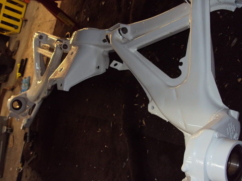

Fikk bakre bærearms "foringer" fra AKG av dama til bursdagen :)

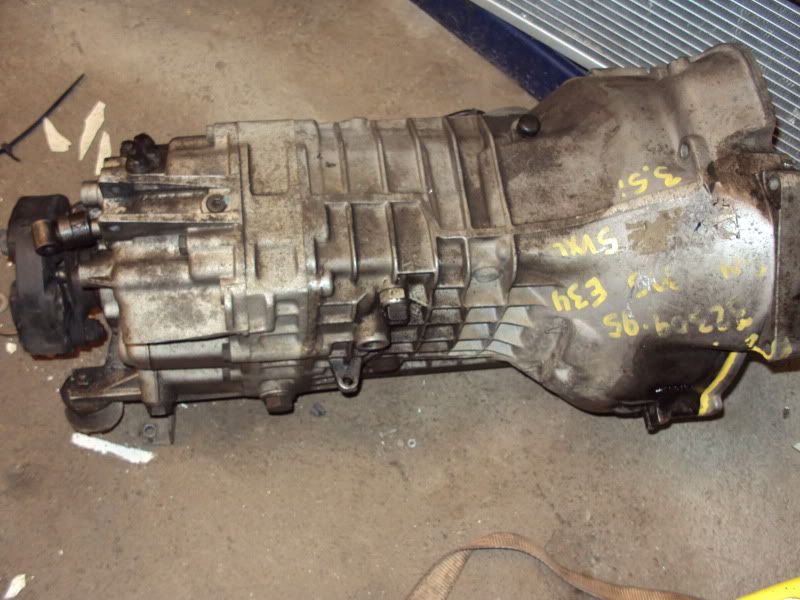

Har også byttet ut girkassen. Den jeg hadde var en 535 kasse fra alpina. Men har nå byttet den ut med en e34 m5 kasse :)
Baksltillinga er sammenskrudd:
Fikk god hjelp av kompiser til å sette opp arbeidsbenk, henge opp bakkstillinga og sette kassen på motoren. Har også fått ryddet og fått mer system rundt bilen, hjelper på endel det!

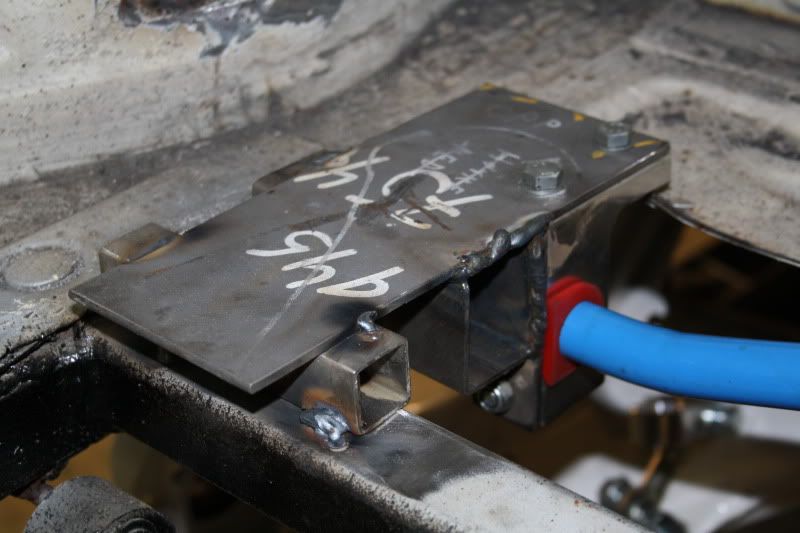

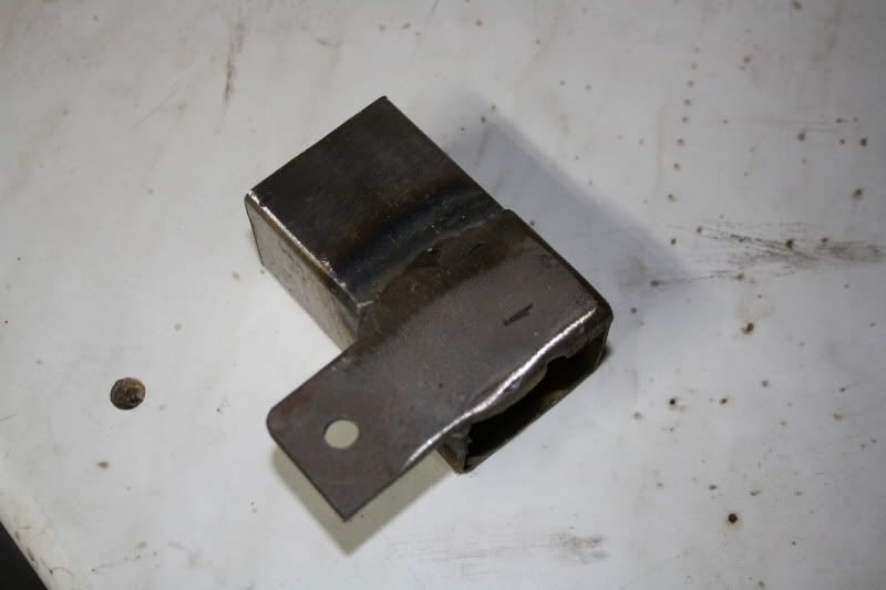

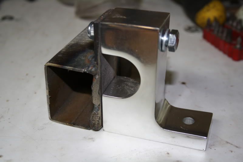

Er igang med å lage til fester til bakre stabbstag. De orginale festene er kappet bort, samt bjlken dem satt på er tatt bort.
Men heldigvis så har en annen i skrulokalet en e30 som han holder på å resturere, så får målt på hans bil på hvor festet skal stå.
Først satt jeg på en liten plate på et firkantet bjelke.
Slik blir det med festet fra IE:

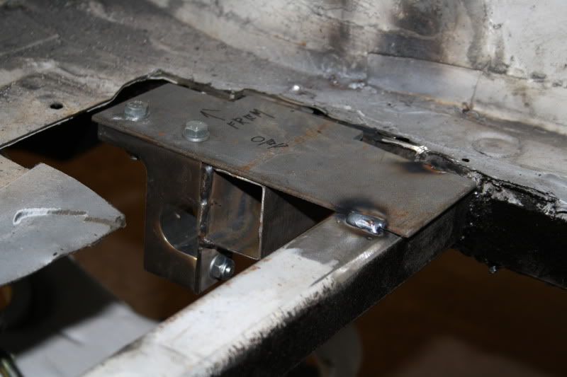

La på en plate på toppen, for å feste festeanordningen i øvre kant, samt å få mer styrke i konstruksjonen. Her står det punktet fast i bil:
Slik ser det ut fra undersiden, med provosorisk tilkoblet stabbsag og bærearm:
Har dobbelsjekket alle måla, og det stemmer overaskende bra! Men venter til jeg har fått lagt til festet på andre sida samt montert sammen før jeg helsveiser festet.

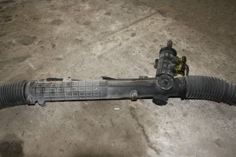

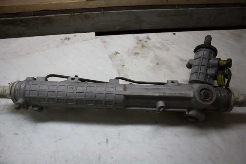

Jeg har fått sandblåst tannstanga. Den var slik:
Og ble slik:

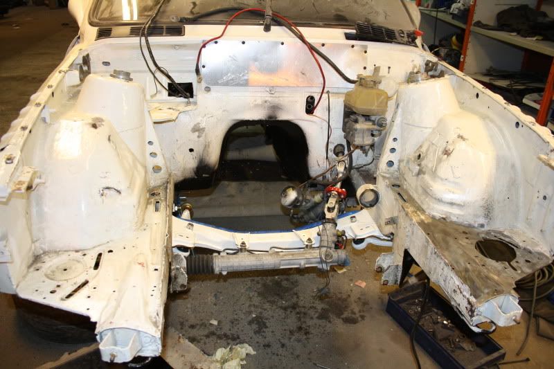

Jeg har malt motorrommet. Slik var det før:
Og slik er det nå:

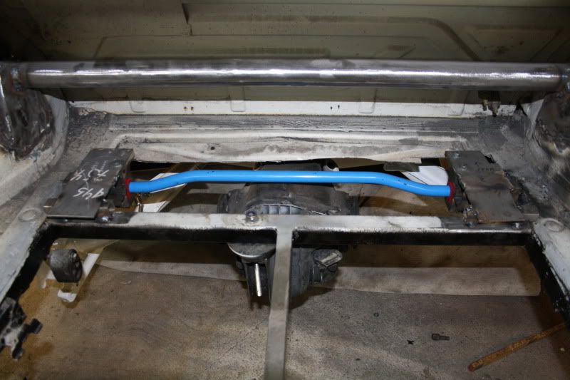

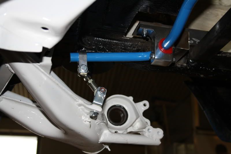

Jeg har klattet mye med å få stabbstaget bak til å fungere optimalt, men mener at jeg har funnet en løsning som fungerer nå. IE stager er nesten dobbelt så tykt som org + at jeg tror det har mindere bøy. Derfor så sleit jeg med at det tok borti diffen. Det som ble løsningen, var å heve det 25mm.. Det kommer til å stikke opp i bagasjerommet, men er ikke så farlig. Jeg synes at det er viktigere med skikkelig stabbstag, enn et pent bagsjerom!
Dette skal selvfølgelig kappes litt og helsveises, men slik blir det stående:

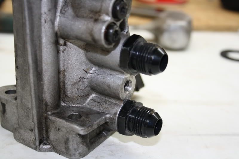

For en tid tilbake lurte jeg veldig på hvordan jeg skulle få AN tilkobling til oljekjøler. Hørte litt rundt, men svært få viste hvordan dette var lurt å lage til. Jeg ville ikke ha ekstra lokk på filter for uttak til oljekjøler, men bruke de orginale.

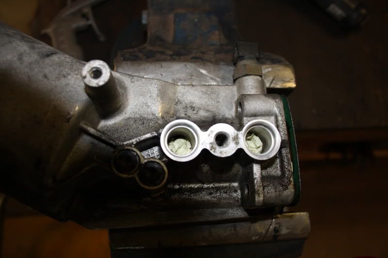

Det som ble løsningen, var enkelt nok å gjenge opp der hvor de orginale slangene går inn i oljefilterhuset. Det ser slik ut:
Tok ut innmaten i filteret, er vell en slaks termostat. Satte det fast i søyleboren, og vatret slik at boren traff rett ned i de eksisterende hullene. Borret med 15,5 bor. Etterpå gjenget jeg opp med en M18*1,5 gjengetapp. Litt synn å kjøpe en så dyr gjengetapp kun for 2 hull :P Da så det slik ut:
Skrudde så i M18*AN8 adaptere i hullene, og er veldig fornøyd med resultatet. La en o-ring imellom, satser på at det blir tett :)

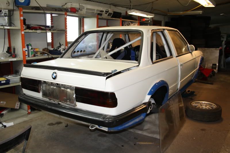

Til slutt er noen helhetsbilder av bilen:

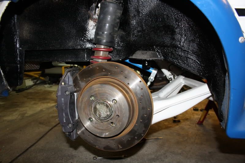

Har kjøpt meg nytt bremse sett til bilen!
Hadde en svært hyggelig handel med Lars335, kan anbefale han! Er et sett som stammer fre 300.mm.de. Det har kalippere fra porsche boxer, og har 300mm skiver forrann, og 294 bak. Alt av branketter og monteringsdeler passet 100%, sjeldent men kjekt når det er slik! :)

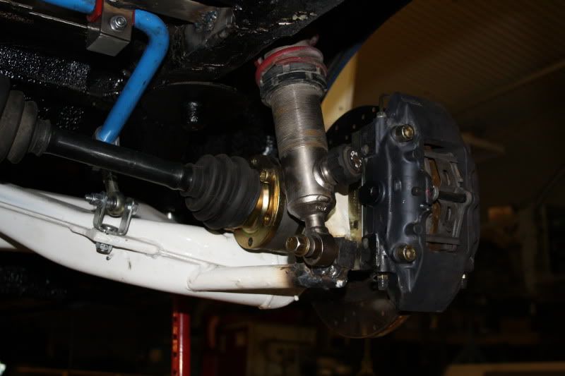

Bremsekalipperen forran:
Montert:
Bakre kalipperen ved siden av en vannflaske:

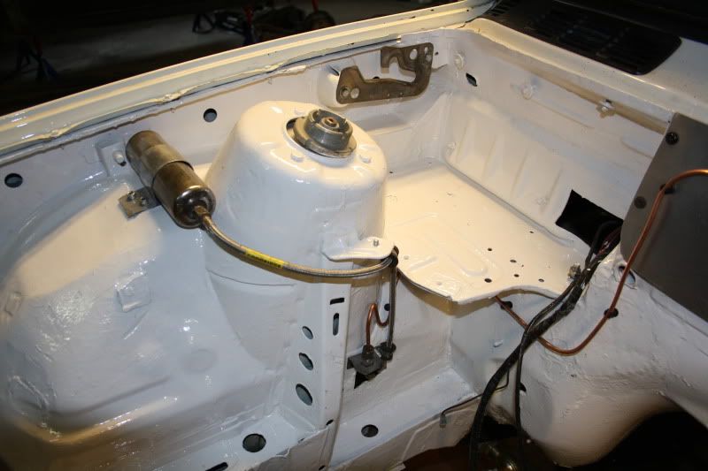

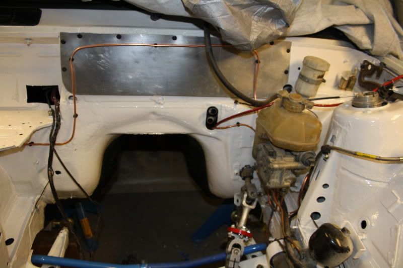

Har fått montert opp endel i motorrommet, samt lagt opp nye bremserør. Har også festet nitrogen beholderen til coiloverene inne i motorrommet, synes det ble bra! :)

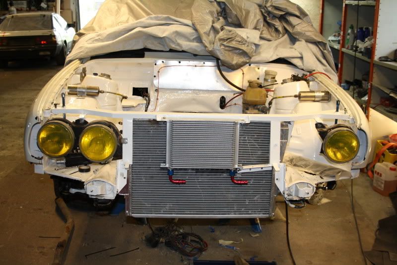

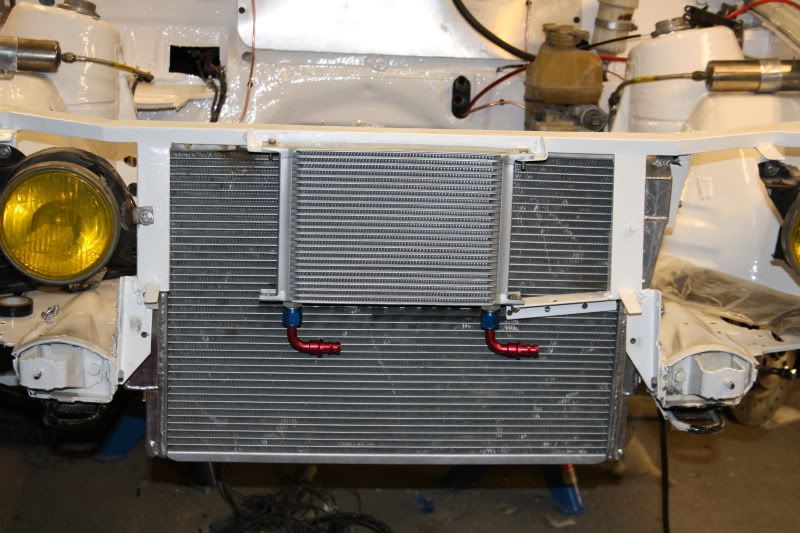

Har også fått laget ferdig frontplata, med fester til oljekjøler. Det ble den enkleste og raskeste metoden, og ikke med orginalvangen slik som det burde ha vært..

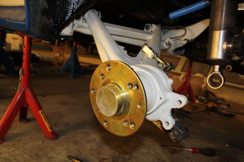

Har fått tilbake nav og div deler fra eloksering. Dette er nå montert:
Slik ser navet ut etter eloksering:

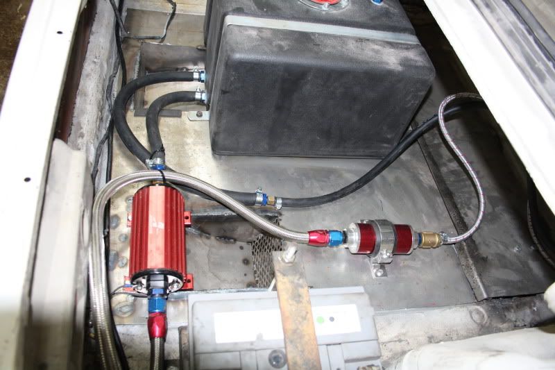

Ble en litt rask løsning på bensinsystemet med lånt fuelcell, pga vill gjerne prøve bilen før jeg reiser på ferie:

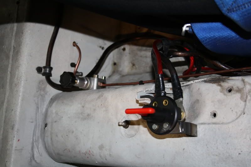

Har laget nytt feste til hovedstrømmbryter inni bilen, samt fått meg bremsereduksjonsventil til bakbremsene:

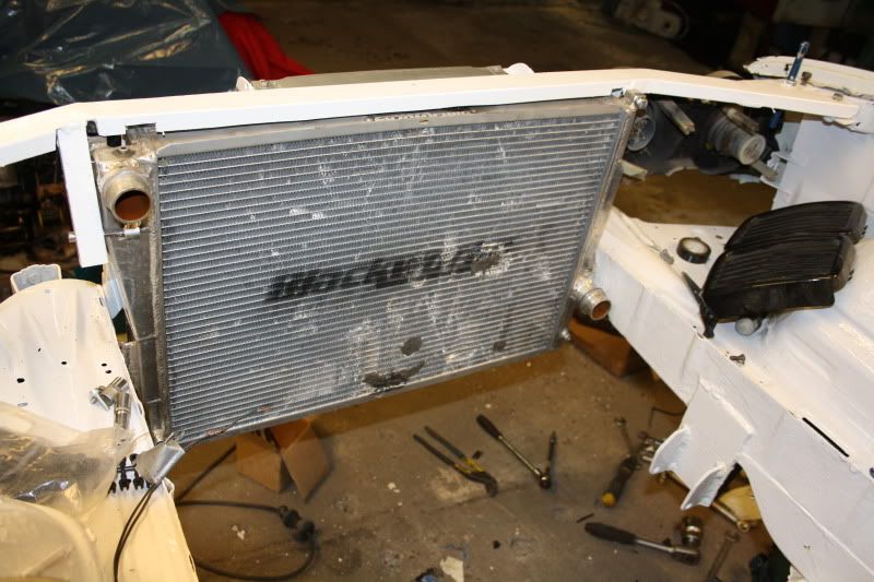

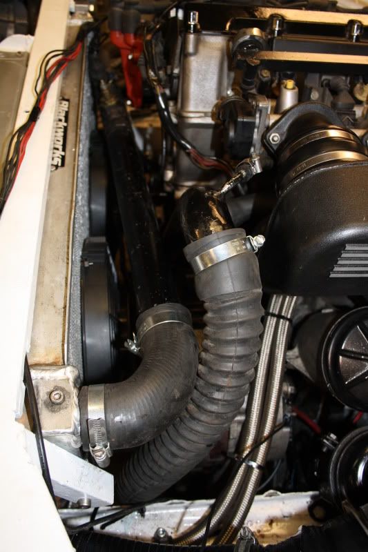

Har fått montert vifter på radiatoren:

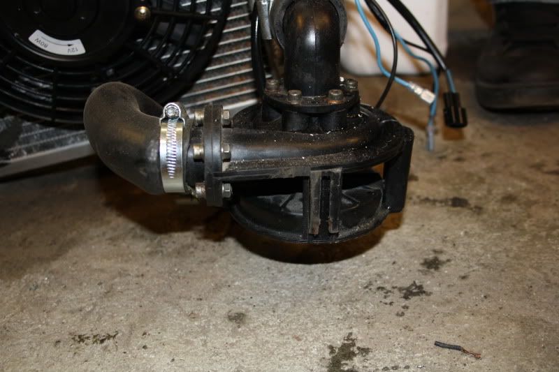

Eletrisk vannpumpe:

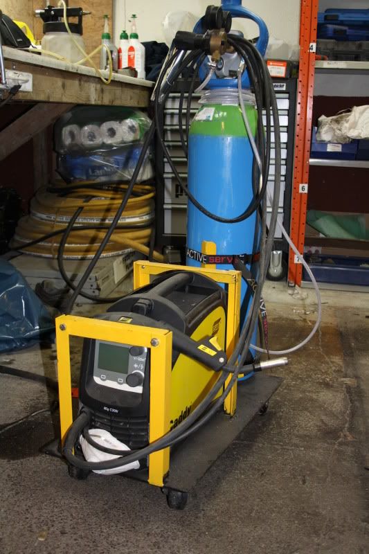

Har kjøpt meg et skikkelig sveiseapp, og laget ei ramme det kan stå på:
Er ganske trangt her, men all klaring er god klaring! :)

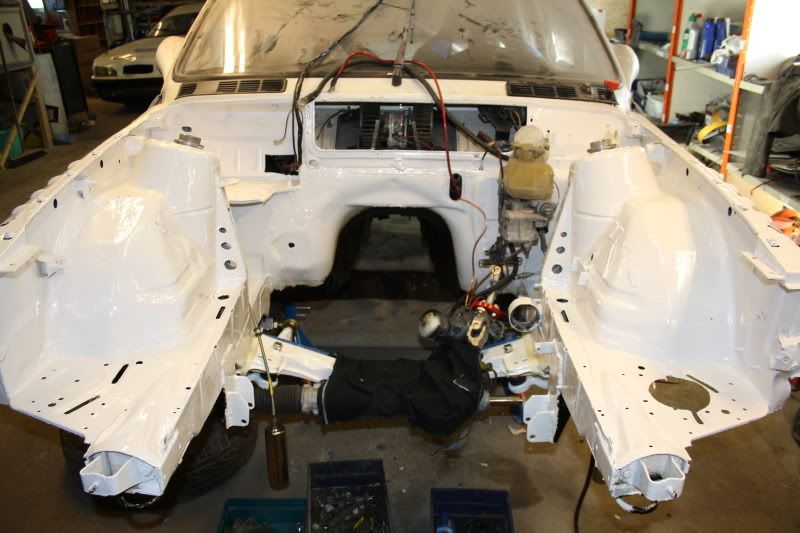

Bjynner å nerme seg noe i motorrommet:

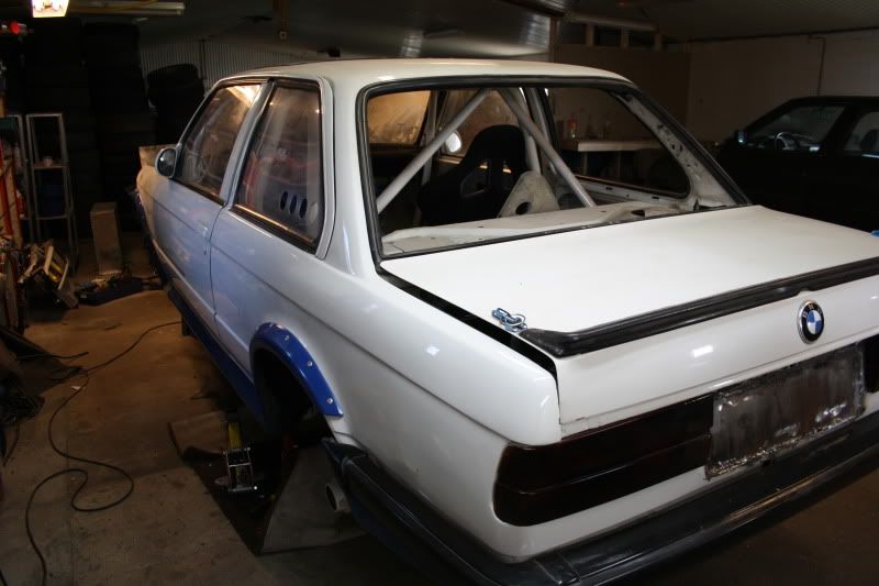

Bilen har nå blitt brukt en del, og alt fungerer som det skal! Men karosseriet ser fremdeles ikke bra ut.. Så jeg har kjøpt meg et E30 M3 karosseri som mesteparten skal flyttes over til :D Er en del arbeid som må gjøres på det nye karosseriet, men lager egen prosjekttråd om det..
