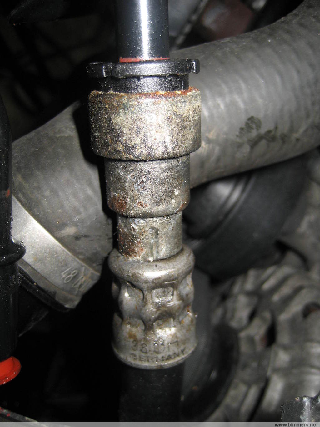

Spes tang til servo slanger E46, hvor kjøpe ?
Er intr i info hvor man får kjøpe en tang til å ta av disse koblingene til servo kjølinga på E46ene.

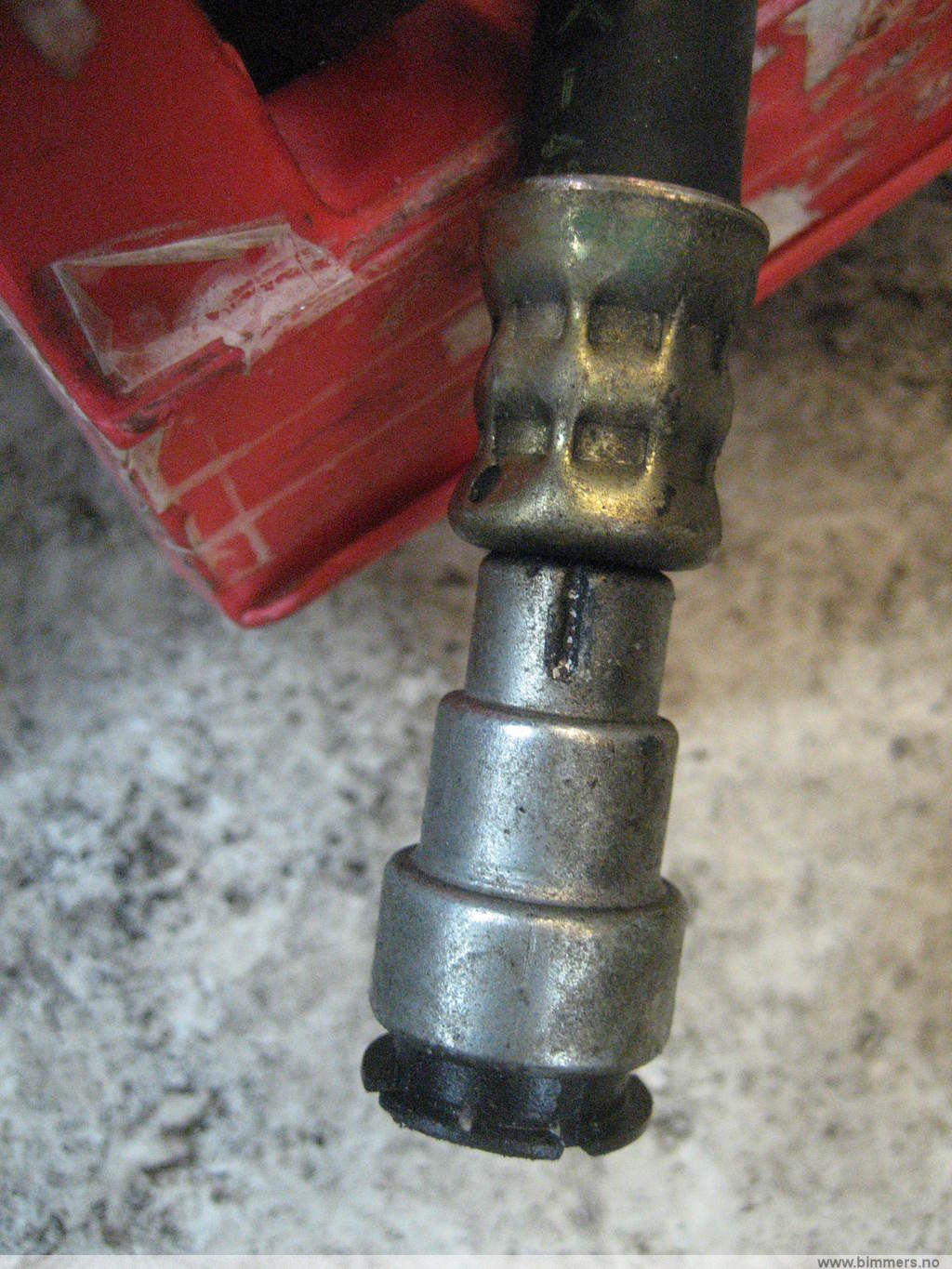

Trenger bare fingrene.. Trykk slangene sammens, press plasthylsa inn i koplingen og hold den der mens du drar delene ifra hverandre.

Var ikke hvordan man skal få de fraverandre jeg lurte på. :?
Jeg har nok fått disse av flere ganger, men de sitter noe jævla fast, og er fulle av møkk og shitt.
Derfor jeg skal ha spes tang, så slipper jeg å kødde med å få dem opp fort og på en proff måte. :D

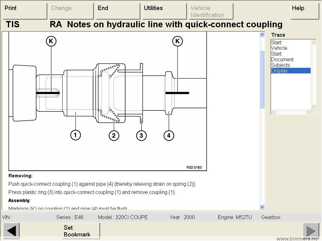

TIS sier ikke noe om noen tang på disse, det er plastringen som løser ut låset, brukes krefter ødelegges låset og en fastgrodd o-ring. Spray dem full av rustløser og blås rent. Litt massering så slipper o-ringen og låset. Det har ihvertfall jeg klart meg med siden disse kom på markedet, både på BMW og andre bilmerker, men det er klart, det finnes folk med flere tommeltotter enn meg :lol:

Nok en gang, vet hvordan disse funker og skal taes av. Har seff spraya WD 40 i dem osv.
Men dem sitter noe jævlig forde og ikke lett der dem sitter, spes på M3 E46.
Vet det fins tanger for sånt. :shock:
