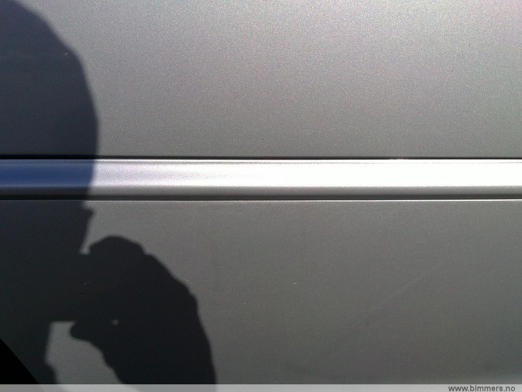

Men, så kommer saken, hater de svarte listene rundt bilen for å si det mildt! :D
Er det mulig å få disse lakkert? Noen som har gjort dette tidligere? Overflaten er jo "ru" og eg hadde en tanke om å få de helt glatt som resten av bilen... ?
Erfaring noen? :mrgreen:
Bør ikke sparkles på! klumpete kanaler bør ikke sparkles slett heller.
Enkelte fangere har litt struktur nederst, disse kan man slipe litt, og spraye på en slags filler, deretter grunning og så lakk.
Du finner lister som er slett og fin på nettet. Sats heller på det, og lakk i vei! :D
sparkle disse bort bør du i hvertfall ikke gjøre da du aldri vil få ut vinduet ditt eller bytta lås eller noe :=)
Ene skrua for å få ut ruta sitter skrudd fra forsiden gjennom døra på en måte. Må stikke inn pipa gjennom et hull i døra for å komme til så om du sparkler igjen... Ja du skjønner tegninga :)
