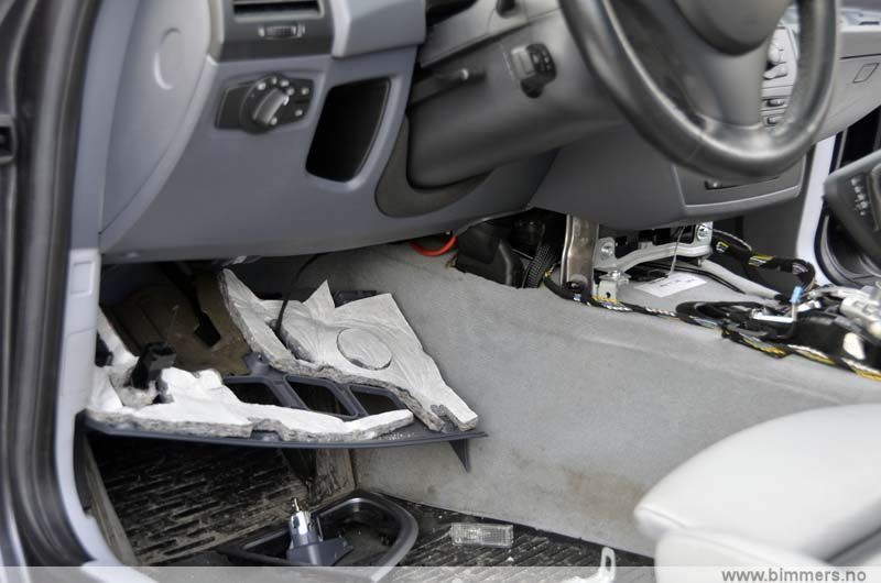

For en stund siden oppdaget jeg at BMW har en koppholder som kan ettermonteres på 1-serien. Denne ble innkjøpt, og i går ble den montert. Siden midtkonsollen måtte ut, tok det noen timer, men resultatet synes jeg ble bra. Det er tre deler som inngår. En brakett som monteres på undersiden av konsollen, det grå dekselet som sitter på toppen, og selve koppholderen. Det må selvsagt lages hull i konsollen for å montere alt sammen. (Hadde litt høy puls da jeg begynte å kutte. Mål to ganger, kutt én!)
Her er det meste demontert.
