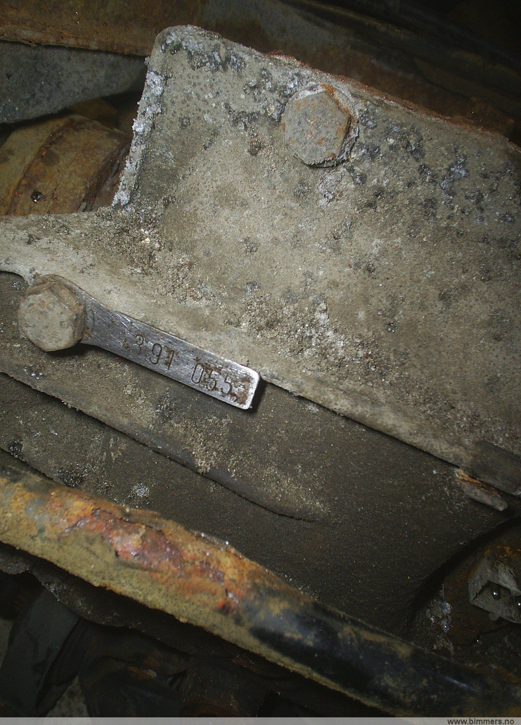

AlXz Posted March 23, 2011 Posted March 23, 2011 ...Hvis det stemmer at USA E36 325 IA har 3.91 utveksling(noe jeg har tvil om når original diff på både man. og aut. 325 i Europa bruker 3.15 diff), da skal en kunne bruke pinjong og kronghjul fra denne diffen. Det sikreste er å telle antall tenner på kronhjulet og dele på antall tenner på pinjongen. Da får en helt nøyaktig utveksling på diffen.Eirik Det er hva jeg har lest av diffen.. 95mod USA 325iA med GM automat kasse..
Tm racing Posted March 24, 2011 Author Posted March 24, 2011 ...Hvis det stemmer at USA E36 325 IA har 3.91 utveksling(noe jeg har tvil om når original diff på både man. og aut. 325 i Europa bruker 3.15 diff), da skal en kunne bruke pinjong og kronghjul fra denne diffen. Det sikreste er å telle antall tenner på kronhjulet og dele på antall tenner på pinjongen. Da får en helt nøyaktig utveksling på diffen.Eirik Det er hva jeg har lest av diffen.. 95mod USA 325iA med GM automat kasse.. Så da passer kron og pinjong i min diff? Fra send PM til meg synes jeg prisen blir desverre for høy.
